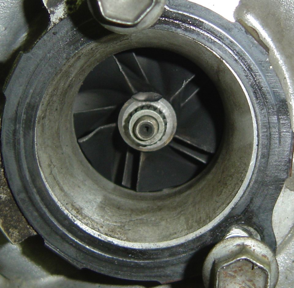

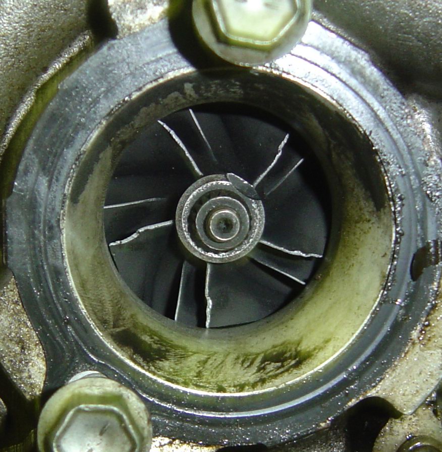

wwwanton, горячка у турбы разваллась из за скола крылатки, дисбаланс был.
студент-грущик
TOURER-V AT VEMS
2010 GT3037ProS custom kdturbo ET-11.17
2011 GT3582R custom kdturbo ET-11.00
сообщение 22.3.2010, 17:32
На моих стоковых турбинах на холодных крыльчатках тоже были сколы и ничего почему-то не разваливалось huh.gif
Правда что было с горячими - не знаю, не разбирал

осколки от холодной части в двиг летят иль где застревают?

DeL, осколки скорее всего застрянут в интеркулере
wwwanton, я думаю, развалится как повезет...
Так какая турбина развалилась?
Какие заслонки убрали? Что вообще сделали для запараллеливания турбин?

Sub, холодная алюминь, горячая керамка. при таких повреждениях холодной как у вас, будет относительно работать, но эффекта правильного наддува уже не будет, чем холодной крыльчатке сложнее создать давление тем больше актуатор вестгейта пытается раскрутить вал турбины, а у турбинного вала есть ограничения сами понимаете, поэтому чем больше зазоры у холодных крыльчаток между телом чем больше повреждения их в любом проявлении тем сложнее турбине выйте на буст, она может и выйдет на буст но какими жертвами, плюс будет биение на втулки, которые будут изнашиваться до тех пор пока крыльчатка не начнет цеплять за хаузинг. в случае с керамикой, даже на буст выходить сильно не надо, все превращается в пыль от дисбаланса ее, она хрупкая.

Осталось только услышать ответ Антона по поводу клапанов и номера вышедшей из строя турбины и тогда будет видно, что именно привело к ее смерти. Ведь до переделки та турбина как-то же работала со сколом и причем на бусте, а не в обкаточном режиме. Если конечно этот скол не появился при ее снятии...

возможно паралель усугубило положение, а может и скол появился при сборке тоже верно.
