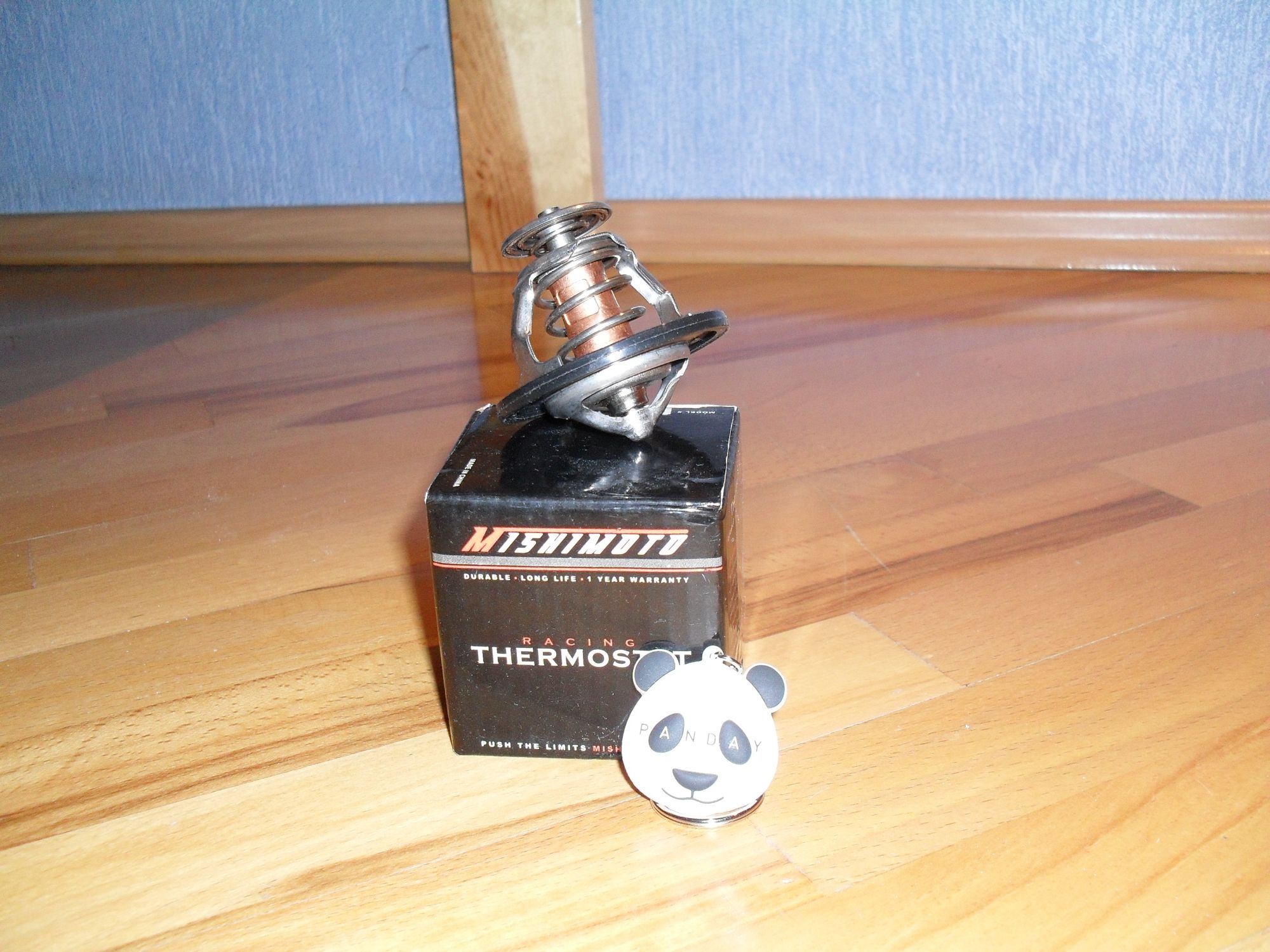

Следующим пунктом стало немного мелочей по системе охлаждения, Панда не любит когда жарко =) На машине уже стоял Трастовский кулер (хотя скорее всего он и будет заменен в ближайшее время). Радиатор сток, электровентиляторов нет. Но температура охлаждайки пока пофиг, ее легко отследить и всегда можно вовремя остановиться, к тому же мотор сток. На всякий случай купил термостат Mishimoto с температурой открытия на 20°С меньше стока и крышку радиатора с большей давкой. А вот температура масла вызывает у Панды просто катастрофическую паранойю, поэтому на этой неделе обещал завезти Audison’y денег за ойлкулер HKS.
Ну и для контроля за тепмпературой купил пару датчиков температуры охлаждайки и масла арехи EL с блоком управления.
Показометры выбрал именно эти, т.к. они в том же стиле что и приборка Супры: черный фон, белые шкалы, красная стрелка.
Сообщение отредактировал Bakki - 21.3.2010, 5:04
