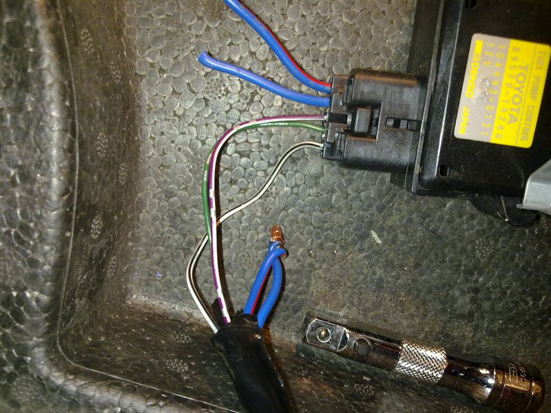

схемка подключения, мож кому пригодится
сообщение 13.5.2010, 22:40
Сообщение #62
Загрузил картинку на форум, чтобы не потерялась

Ранее подключал насос Бош 044, по такой же схеме как серега, выложил, питалово до контроллера взял а управляющий после, но мне не понравиось то, что рэлюшка себя как то странно ведет, при прогреве или очень малых нагрузках на бвиг щелкает, то есть насос не всегда работает. Видимо иногда напруга после контроллера не достаточнка для замыкания рэле. Это у всех кто так делал, или у меня рэле косячная (другую пока небыло возможности поставить)?
Второй вариант подключения, проще конечно, но без автоматики: питалово с аккума, управляющий с зажигания.
Toyota Supra turbo targa...
сообщение 10.6.2010, 16:33
Сообщение #68
Подключи вольтметр и посмотри, какое у тебя там напряжение.
Мне кажется дело в реле. По крайней мере у меня таких проблем никогда не было.

такая же фигня, не всегда конечно, но бывает когда на холостых катишся

Реле бензонасоса не должно работать, если двигатель заглох. По соображениям безопасности.
PS: ну а вообще тебе особо не стоит париться. АЕМ на блок бензонасоса ШИМ не выдает, т.е. насос будет колбасить "на всю катушку" всегда.

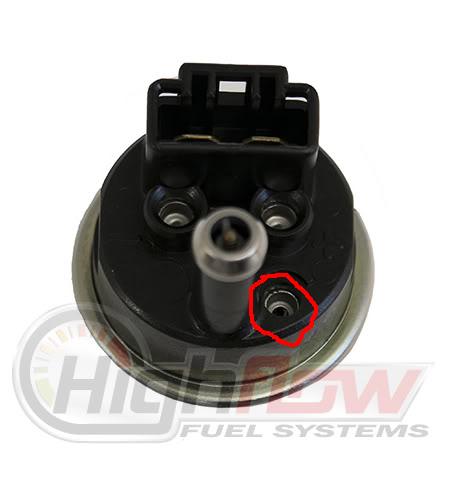

Был еще один прикол, причем с оригиналом. На верхней крышке есть аварийный клапан сброса(фото). Так с него лился бенз при работе на рабочих давлениях. Я тупо заглушил саморезом), помогло. Короче, попробуй визуально проконтролировать это место при работе насоса

sobrat, не пробовал?
Опыт, это то, что мы получаем, не получая того, чего хотим.
sobrat
сообщение 22.2.2011, 8:49
Сообщение #77
Сообщений: 712
Регистрация: 8.3.2008
Из: Ангарск
Пользователь №: 1 486
надо будет глянуть.
