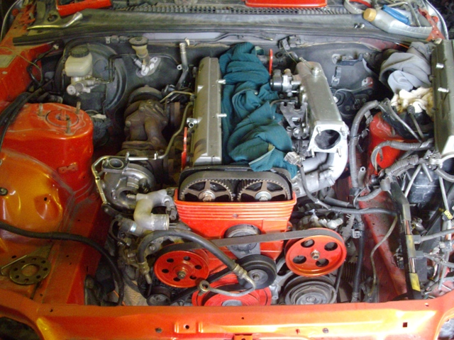

За что отвечает эта коробочка?

на фото отмечена! ситуация такая стоял атмо мотор, после был свап и в процесе этом куплена машина, теперь собираю ( а сами знаете доделывать за кем то хуже нет) вот и немогу понять что это, так как у меня её нет и должа ли была она быть на на атмо?
сообщение 23.6.2010, 17:12
На атмо там висят две релюхи без коробочки, если есть АБС.
А на турбо там в ней еще стоит реле TRC и место под реле круиза. Круиз ставился только в первые года выпуска и то опционально.

тоесть как понимаю. у меня нет абс ато понял по тому что нет блока с распределёнными проводами. и нет этих релюх теперь так понимать что их там и недолжно быть? вот фото у мня там быть нечего недолжно кроме комутатора так понимаю?

mclaud, как видно по этой машине, у тебя там ничего быть не должно.
FView, ABS тоже с ним завязана. Хотел снять блок управления второй дроссельной заслонкой, так загорелся значок ABS на приборке.

ясно тогда какие могут возникнуть проблемы при подключении проводки коса от аристы от неё и мотор
сообщение 23.6.2010, 22:06
Если Ариста 147-ая, то либо перекладывать целиком проводку, удлиняя и укорачивая, где нужно, либо все под капотом будет абы как.
Если 161-ая, то то же самое, плюс переносить мозги из-под капота в салон.
Ну и надо добавить в блок предохранителей реле и предохранитель EFI No. 2.
Еще может что-то всплыть. Все зависит от комплектации Супры и версии Аристы, с которой будет мотор/проводка. Ну и комплектность мотора тоже.
Короче, слишком мало данных.

Зачем нужно реле (и что за реле) и предохранитель EFI No. 2.
сообщение 24.6.2010, 0:25
А схемы посмотреть?
Мануал 1995 года, файл Wiring Diagrams.pdf, страница 70 по PDF.
На TT управление топливным насосом выведено на отдельное реле и предохранитель.
Реле номер 2 срабатывает при включении реле номер 1.
