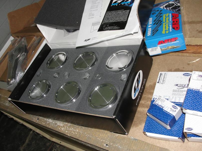

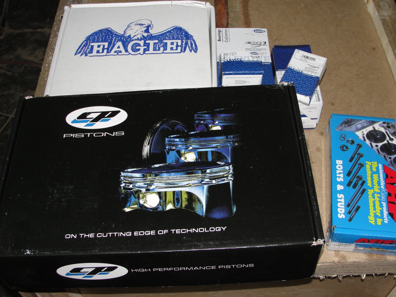

Пришла кованная поршневая, шатуны итд
Скоро пойдет процесс сборки мотора Спасибо Жене Траволте за оперативность -------------------- "Как обычно, комментарии "знающих" людей, при этом не имеющих ни интереса к данной машине, ни денег на ее покупку...

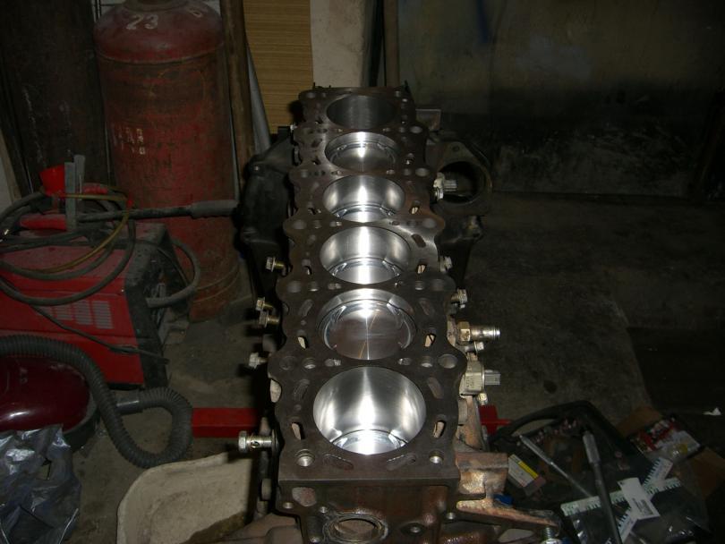

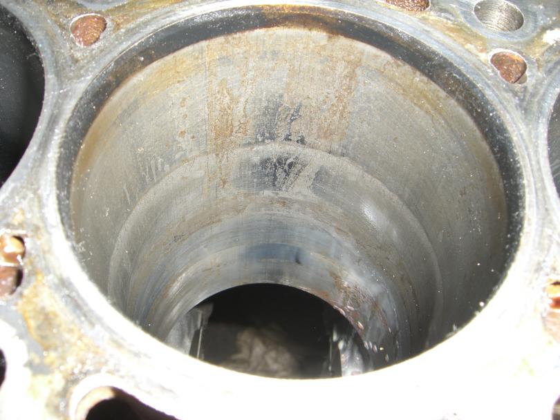

Освежу тему.
Процесс пошел до и после Сообщение отредактировал АНТОН - 1.10.2010, 18:35

Скорее после и до
А как цилиндры приводились в порядок, чтобы не снять с них металл? Или CP Pistons не под стоковый размер? -------------------- |

блок промеряли ?
ковка я как понял стокового размера, на 86,0 ? -------------------- Toyota Soarer 2.5 GT twin turbo

интересно.. как это вы поняли
ЗЫ: +0.5мм -------------------- на cупра-клабе меня больше нет, я есть где-то еще, подробности |

интересно.. как это вы поняли ЗЫ: +0.5мм потому что про расточку и хонинговку ни слова Антон, можешь листочек отсканированить, на сколько точится блок. мне сокоро такая же приедет, только на первый джэй Bakki ремонтные размеры 86,5 и 87,0 потом новый блок или гильзы или сразу гильзы, говорят от 412-го москвича подходят Сообщение отредактировал Ferdinand - 1.10.2010, 20:04 -------------------- Toyota Soarer 2.5 GT twin turbo

Bakki™, пока 3 литра

1) --- Вместе с гильзами, это фантастика, да и моё мнение, что гильзовка джэйзэта, это колхоз полнейший. После перерытого инэта и переговоров с траволтой был сделан вывод что киты СP Pistons (поршни+кольца+пальцы) самый разумный вариант.
2) --- он, наверное, имеет ввиду на сколько увеличивается объём при переходе от 86,0 на 86,5 ... Сообщение отредактировал Ferdinand - 1.10.2010, 20:42 -------------------- Toyota Soarer 2.5 GT twin turbo

там даже считать смысла нет, забей, разница копеечная. из общения с траволтой инфа такая - CP сами изготавливают вертел в руках СР от форестера, лёгкие очень. мастеровой говорит гремят очень :):) -------------------- Toyota Soarer 2.5 GT twin turbo

1) копеечная - это меньше чем 0,05 литра? 2) Честно - сомневаюсь про CP. Я работаю в этой сфере, не может у CP быть достаточного объема для собственного производства колец =) 100% это Mahle, или Kolbenschmidt, или Federal Mogul. Достаточно высокопоставленный сотрудник того же Mahle меня уверял, что CP Pistons даже на профильную продукцию - поршни - заказы размещает у них. Может и не 100%, но остальное тоже наверняка у партнеров. Не потянут они не потянут свой завод со всем необходимым Сообщение отредактировал Bakki™ - 1.10.2010, 21:17 -------------------- |

А я спрошу про шатуны-EAGLE как они? Кто их производит?(мне сказали Китай)
Извиняюсь,что много спрашиваю.Просто по подробнее хочется узнать про эти шатуны... |

Они недавно купили Carillo, так что думаю всего там хватает, http://www.cp-carrillo.com/Company/History...56/Default.aspx
Рекомендации по хонингу, кольцам итд http://www.cp-carrillo.com/Tech/PistonTech...74/Default.aspx -------------------- |
