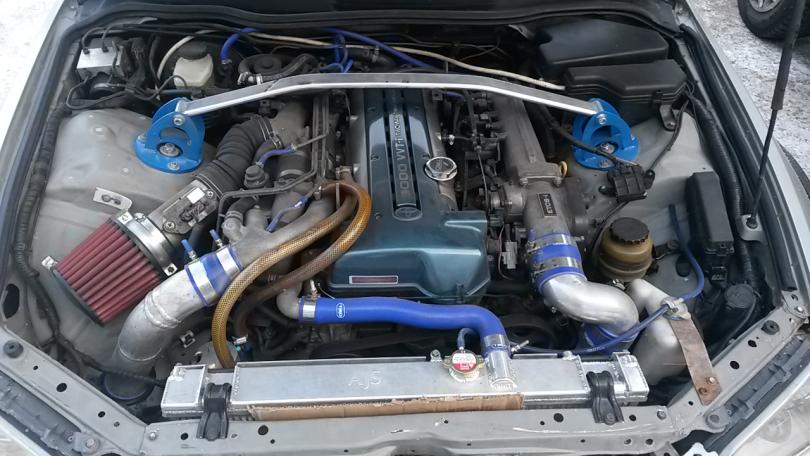

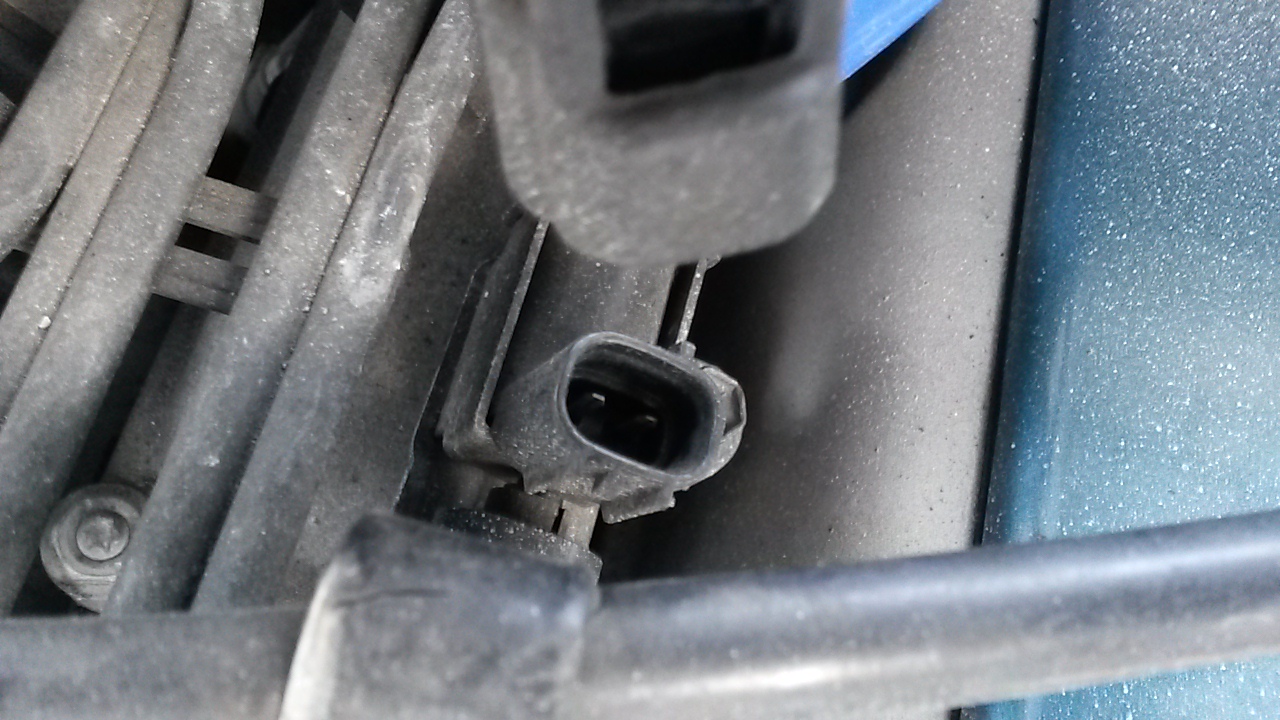

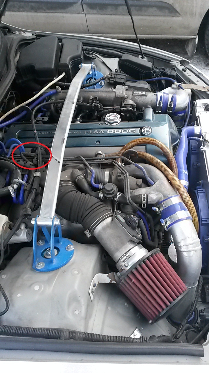

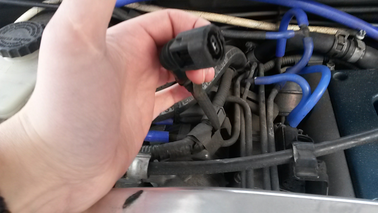

Приобрел не так так давно Альтезу, 2JZ GTE VVT-i R154, мотор и мозги от Аристы в стоке, коробка от марка 100. Вроде бы это называется клапан VSV или как говорил предыдущий владелец соленоид, так вот он в данный момент отключен и турбины дуют 0,7, в пике 1, если его подключить идет передув до 1,4, после чего насос обрубается. Бывший хозяин говорит что это происходит из за нового выпуска который они варили сами. По этому он отключил соленоид и все нормально. У меня вопрос может ли это быть связано с выпуском, не отключилось ли секвентальное включение и чем все это черевато. Буду благодарен за любую информацию. И прошу не обращать внимания на глупые вопросы. Спасибо!

На сколько помню этот соленоид преспула нормально-открытый. ТЕ он открыт по умолчанию и нарастающий буст давит и открывает актуатор/калитку преспула второй турбины.
Иными словами - снятая фишка вообще никак не влияет на пиковый наддув.
Вот блин все перепутал) Это актуатор IACV, Sub все верно описал. Соленоид подает наддув для открывания этой заслонки.
Сообщение отредактировал John_Travolta - 4.2.2015, 15:56
сообщение 2.2.2015, 21:23
Ближе к клапанной крышке стоит VSV IACV. Он открывает заслонку на впуске второй турбины. Сняв с него фишку, просто держите заслонку всегда закрытой. Ну и второй турбине плоховато может стать, хотя для ее защиты там рядом с IACV встроен клапан Рида, но его производительности не хватит на полный буст турбины.

Включи VSV! А с датчика MAP, который у тебя стоит на впускном коллекторе (если смотреть на подкапотку, то левее на коллекторе) сними вакуумный шланчик, но фишку с него не отцепляй! Заглуши шланчик или пусти на него сенсор буста и не будет никакой отсечки... Скорее на 1,1 - 1,2! На 1,4 навряд ли...Датчик буста подвирает!
