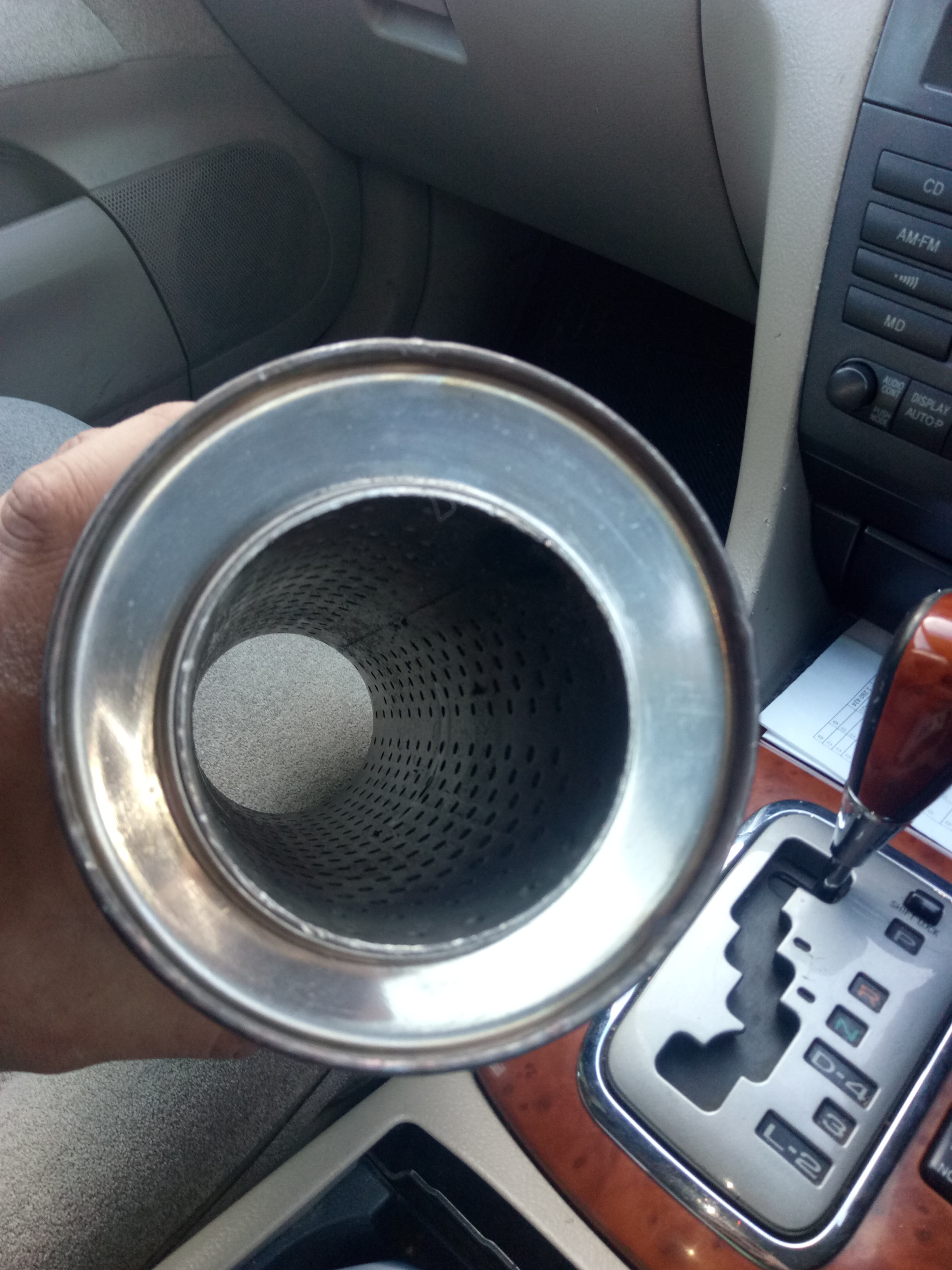

Всем привет, озадачился таким вопросом, стоит прямоточная выхлопная система, производительности достаточно, но как всегда слишком громко. В сети полно различных бочковидных прямоточный резонаторов резонаторов типа магнафло и rud exhaust/
Кто нибудь устанавливал их в трассу, есть ли снижение громкости в итоге?

- - Фломастер   Есть эффект. Рекомендую установить.   24.7.2016, 17:32
- - Sub   Лучше поставить именно глушитель и размерами побол...   24.7.2016, 18:51

- - Sub   Вот, сравните. Слева стоковая банка, справа - Blit...   25.7.2016, 15:16

- - andreysupra   Я врезал недавно резонатор 40см. длинной,овального...   12.2.2018, 7:53

- - andreysupra   Думаю у всех щас фирма одна,Катай)Названия только ...   12.2.2018, 8:37
