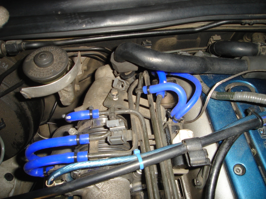

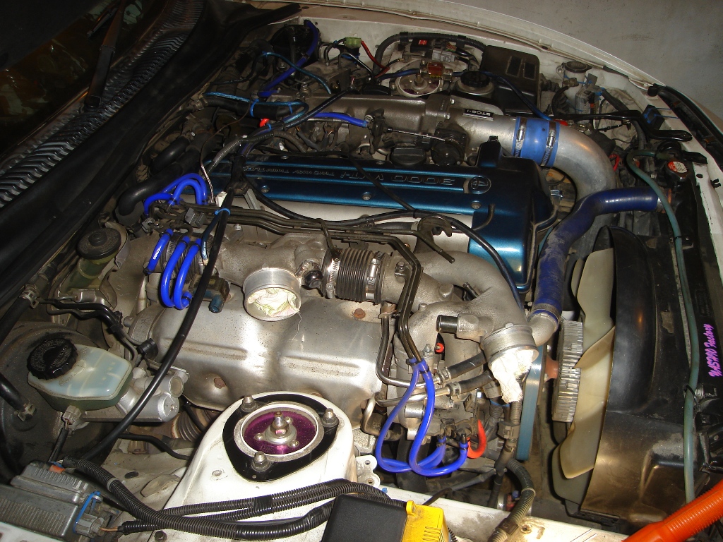

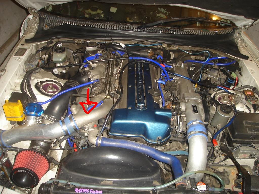

Суть проблемы такова, завел авто, поехал прокатиться, датчик буста всегда показывает вакуум. До меня на машине был параллельный наддув, я разок прокатился, турбинки дули, зимой переделал на последовательный, все делал по схемам, сто раз проверил и в итоге тачка не едет вообще. В чем может быть проблема? С горячей частью турбинки наврятли что то могло случиться т.к. машина стояла всю зиму. Я в растерянности, где что смотреть?
Проблема я так понимаю в первой турбине, т.к. буста нет соответственно EGCV и IACV не открываются и вторая турбина не дует.
Может WGV клапан закис в открытом положении и пускает все газы в обход первой турбины?

- - antoxxxa   Отключи все VSV кланана (сними разъемы с них), заг...   20.3.2011, 14:46
|- - master   сенсор в разрез мапа подключен. Я попутал, был пар...   20.3.2011, 14:52
- - antoxxxa   Тогда рассказывай подробно что сделал, как что куд...   20.3.2011, 15:32
|- - master   Вот схема, зеленой линии у меня нет и немного фо...   20.3.2011, 15:37
- - TRAXXs   Может пайп на интрекуллере слетел? =)   20.3.2011, 16:35
|- - master   нет, это я все проверил, да и если бы это имело ме...   20.3.2011, 16:49
- - amazis   а как до тебя было переделано в параллель? может т...   20.3.2011, 19:13
- - amazis   скинь пайп на кулер со стороны турбин - погазуй, м...   20.3.2011, 19:24
|- - master   EGCV был зафиксирован в открытом положении, IACV б...   21.3.2011, 3:43
- - antoxxxa   Мотор бы работал вообще без проблем и не шелохнулс...   21.3.2011, 11:24
- - Sub   antoxxxa, чтобы что-то так категорично утверждать,...   21.3.2011, 12:04
- - antoxxxa   Sub Да че то тупанул я   21.3.2011, 14:59
|- - master   2 antoxxxa там и фильтра нет это так фотки в про...   21.3.2011, 15:46
|- - master   Сегодня меня ждал еще один сюрприз, не приятный. В...   22.3.2011, 7:01
