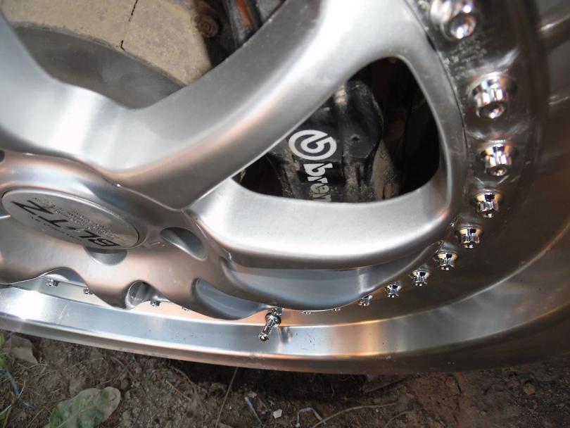

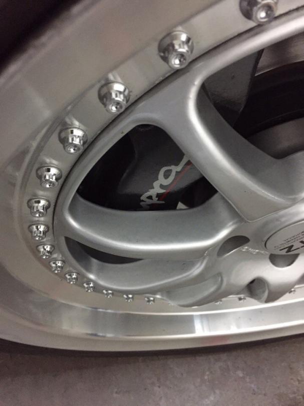

Пример из своего опыта. Взял диски с параметрами 9J вылет 42 передний. Продавец примерил на Brembo и действительно на них все ОК smile.gif
Но когда я примерил на Супровские большие тормоза оказалось что требуется проставка минимум 5мм.
з.ы. последнее фото как видно уже на Супре с проставкой.

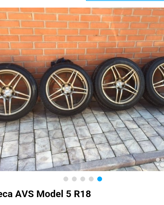

Всем привет. Нужен опытный совет по поводу этих дисков. Хочу приобрести, я боюсь за их вылет. У меня впереди тормоза 4пот.
https://www.farpost.ru/omsk/auto/wheel/disc...f-54978286.html
сообщение 16.10.2017, 17:20
Сообщение #608
Сообщений: 7 199
Вылеты нормальные, а по суппортам надо мерить, либо искать наклейку - какого типа диск - Face-1/Face-2 и т.д.
сообщение 17.10.2017, 8:44
Сообщение #609
Сообщений: 2 506
AquaGen, если продавец написал в объявлении реальные размеры дисков, тогда передние на большие Супра тормоза без проставок не встанут.
Перед R19, ширина 8.5, вылет +40, face 1, по данным производителя у дисков с такими параметрами тип вылета B. Проверено на собственном примере на большие тормоза встают диски только с вылетом А, да и производитель об этом пишет.

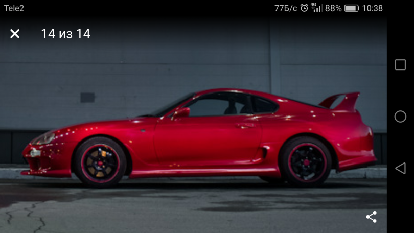

Sub, спасибо за консультацию. Вот фото где хорошо арки просматриваются. Тут стоят R17 255/40/ и 235/45 перед.
По заду хотелось бы поставить 295/35 или же 40 ? Расстояние вроде как хватает... или не рисковать взять 35.?
По переду то же не могу определиться... 255/40 просится по шинному калькулятору.
сообщение 24.10.2017, 13:35
Сообщение #615
Сообщений: 7 199
Не рисковать и взять 295/30-18. На перед при 255 просится 35 профиль. У тебя, видимо, калькулятор сломался smile.gif
