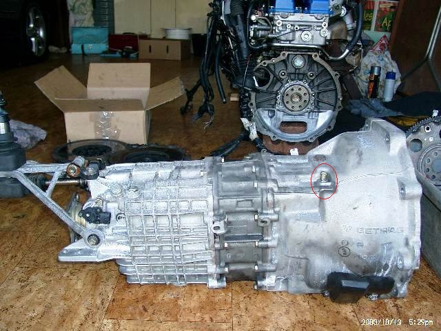

В таком месте, он вряд ли мог засориться. Можно попробывать сверху. Или сжечь сцепление и при замене, заодно почистить сапун. Тем более новая сцепа ждет своей очереди с осени biggrin.gif

А нет, вру, сбегал в гараж, тачка как раз на яме стоит, легко сапун рукой достаю.

А когда достанешь рукой, как проверить его проходимость?

Этот колпачек металлический, что на фото, должен легко крутиться в разные стороны, если стоит колом то забит.
