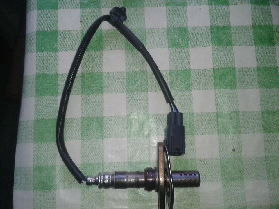

Кто может подсказать какой датчик использовать. Имеется датчик от 3S-GE такой же 4-х контактный, только провод короткий, он подойдет?

Сейчас стоит от 3S-GE ошибки на него не пишет, но переливает, не разобрался из-за него или нет. Одна проблема на 3s очень короткие провода, пришлось удлинять)

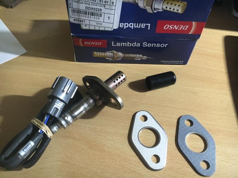

Уже стало понятно что в 2JZ-GTE VVT-i от 161 Аристы эта лямбда Denso DOX-0110 просто напросто не встает... упирается расширением. Доказательство в БЖ у Артемия - у него не получилось её поставить.

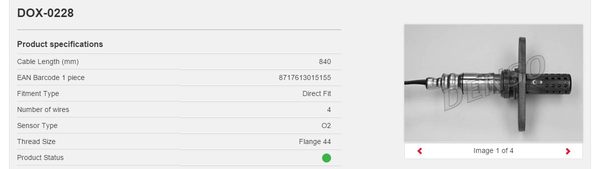

Так вот я немного порыскав в интернете... думаю правильно подобрал вот такой вариант - Denso DOX-0228. Цена приемлемая, в отличии от оригинала за 8+ тыс. рублей. Да и идет сразу с фишкой этот аналог, что очень удобно.
Скажу сразу что оригинальный номер у 161 Аристы (89465-80018), отличается от супровской лямбды VVT-i. Видимо посадочным местом или еще чем то еще, например длинной кабеля с фишкой. Решением для Супры я не смотрел, так как у меня мотор от Аристы... искал сразу аналог для Аристы. Но возможно аналог и встанет на Супра мотор. Оригинальный номер Супра датчика это: (89465-19725). (Если есть фото, прошу выложить сюда - сравним).
Сравнив фото оригинально датчика 89465-80018 (http://www.drive2.ru/l/6288299/) и аналога Denso DOX-0228 - думаю что это одно и то же. Как куплю потом отпишусь обязательно.

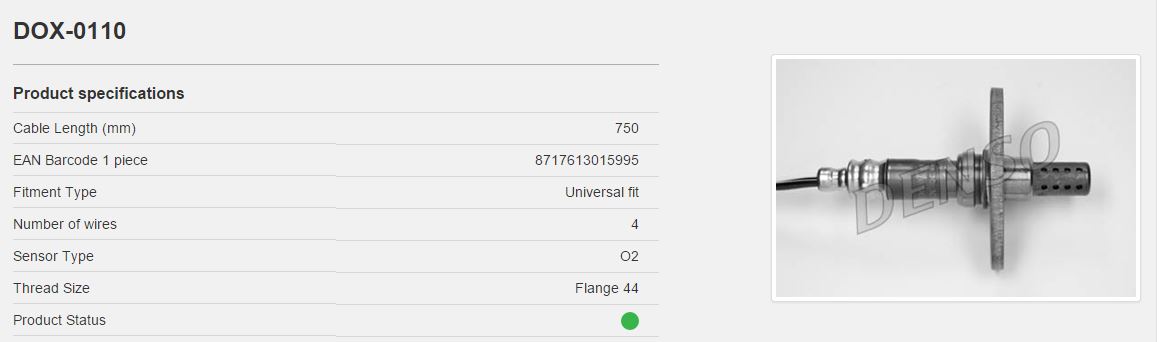

Denso DOX-0110 Универсальная без фишки просто напросто не проваливается в аутлет. Покупать не советую.!
Фото оригинала от 161 Аристы (89465-80018), Аналога Denso DOX-0228 и DOX-0110:
Не подойдет:

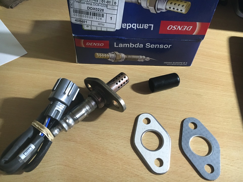

rubiroyd, всё то что я написал выше подтверждено! Сам я не покупал лямбду, но купил вот этот человек boombai - https://www.drive2.ru/l/9109385/
Всё подходит без проблем. Только пришлось ему переделать фишку.
Покупать для Aristo 161 VVT-i мотора советую Лямбда-зонд DOX-0228

Тут отпишусь до кучи - ставил такую лямбду (даун пайп под сингл был) - все ок. Фишку по-моему только перепиновать пришлось, замки не сходились
