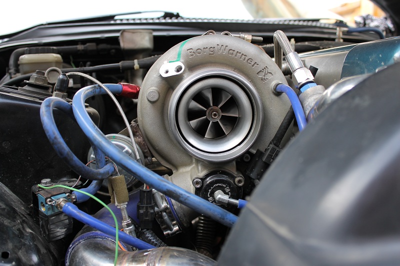

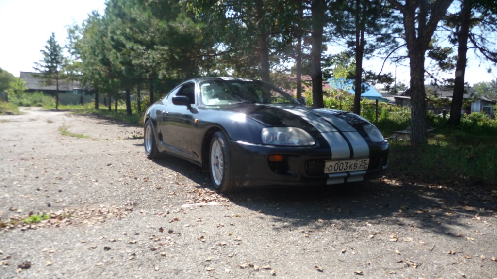

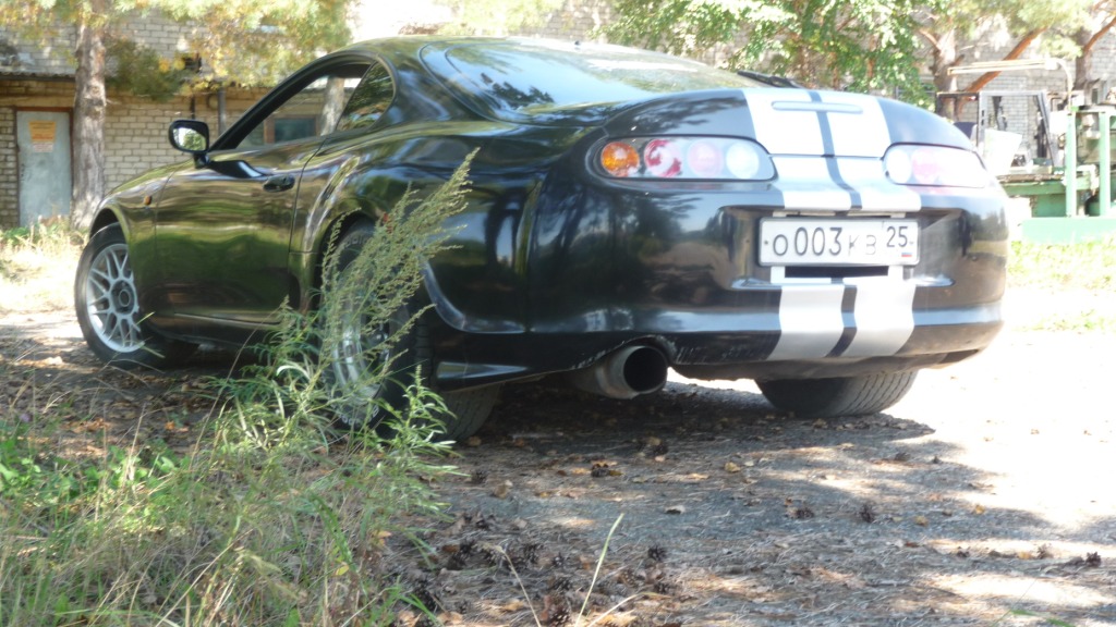

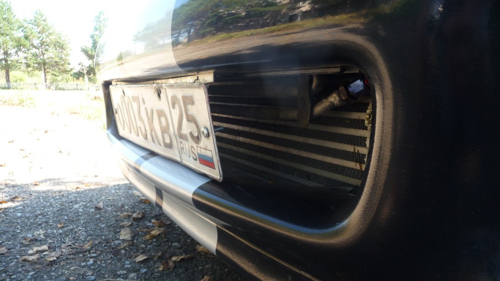

Ну вот, более менее все собрал. Машина едет неплохо.в салоне ничего не грюкает и не скрипит. Проблему с карданом решил путем заказа аллюминевого кардана.

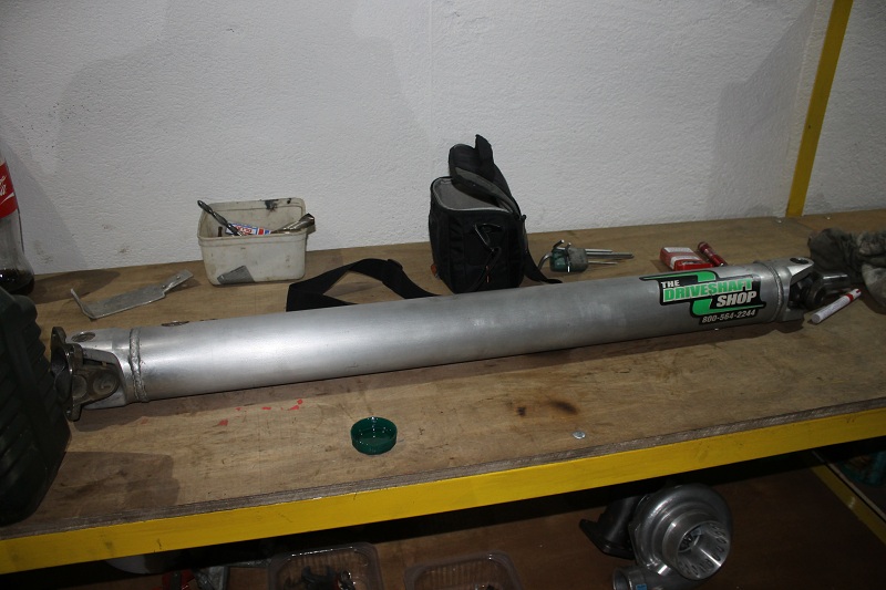

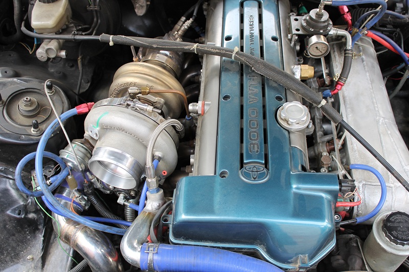

Давление наддува пока 0,8кг. Но даже на этом давлении едет весьма достойно. Сцепление ток немного жестковато.Ну а так вроде все в рабочем режиме , использую как авто на каждый день. По порядку ; -Уже не помню на чем остановился, мозк выплавила топливная система, точнее ее подключение, в итоге выкинул все сопротивления и насосы лупят на прямую , естественно через релюшки.регулятор приобрел новенький ТОМЕЙ большой.Потом с ней разберусь. -Т.к. коробка 154 , редуктор большой от турбоСупры, то кардан никакой подобратьне смог , временно сварил самопал и как необходимость заказал аллюминевый вал без подвесного подшипника, встал отлично , ток молотком пришлось ему помочь)) Кардан зачетный, толстый и легкий. Далее настройка: Пока настроили на пружинном бусте, 0,8кг. Едет весьма неплохо , на сток тачках не ездил сто лет поэтому как валит сток я уже не помню, сравнить не с чем .Ощущения; В первые разы как мотор пошел в разгон на третьей передаче улет просто космос, передача длинная,рука на рычаге , ощущения что коробка вот вот развалиться, скорость навигатор показал 215км на отсечке.аж руки поддергивало.А потом толи приелось , толи что , уже вроде так и должно. Санек Настойщик сказал что около 500сил, я ему верю, очень похоже.Пока на этом остановлюсь, для дорожной езды можно сказатьт предел, очень страшно когда на идеальном мосту микро стык , скорость под 200, а колеса в букс.Мы переглянулись , перекрестилсь ,я руль в обе руки , аж кулаки болят.думаю что наверно в дальнейшем максимум буст составит 1,2кг , форсунки больше не пустят , да и ездить тяжело будет. Тормоза , не назвать идеалом , но на твердую чеверку.Одинаково осаживают с небольших скоростей и с двух соток тоже хорошо осаживают , не плывут, прогнозируется, в общем пойдет , гораздо лучше чем был мой нетурбовой сток. Музон тож собрал на твердую четверку , еле вкорячил усилки и динамик взрослые, чтоб ничего не мешалось и было на своих местах.звучит хорошо.но тут не об этом. Салон почти собрал, кроме бардачка и там кое каких мелочей , по ходу пьессы все доделаю.все сразу нельзя доделывать)))потерял люк от печки который закрывает радиатор кондиционера , мож у кого валяется , я бы не отказался)))уже месяц в гараже исчу между делами , никак не могу найти )))) ИТАК , машина практически доделана, едет неплохо ,есть неболшие недоделки но они доделаются по ходу. Особая благодарность ;двум людям Саньку(3S-GE), в помощи с запчастями , настройкой, и дельным советом.хоть он и не с этого форума. Джону Траволте, за помощь и доставку особо непонятных запчастей, НЕ считайте этой рекламой , просто без этих людей я бы недалеко ушел. Это не только запчасти, а совет без флуда и по делу . И этому форуму , особенно за электросхему, с ней любой свап по проводке просто приятно делать, даж тестера не обязательно иметь.Хоть я и бываю сдесь редко , и с рождением ребенка , стройкой дома вообще почти не захожу, Думаю меня поймут тут многие, как на Супру реагируют родные , я ее потихоньку доделал, час два в день , главное не останавливаться и все сделается.Пусть я редко на форуме , зато дело идет, Мой гараж ненавидят все родные)))и при слове Супра всех уже тошнит))))) Никогда ее не брошу , если прям совсем не насядут родные , буду стоять до последнего))))на крайняк куплю 70ку, и опять . Что еще важно, как совет ,думаю со мной согласятся многие кто уже прошел этот путь. Всегда лучше даржаться как можно ближе к стоку , никогда не ставить детали для понта, на Супре многи стоковые детали держат очень много сил ,а весь тюнинг ставить качественный, потому что на подгонке непонятного тюнинга денег тратиться не меньше, а иногда и больше , причем потом приходидится покупать брендовуб весчь.Слушать советы людей тех кто это делал. Тюнинг это дорого и за три рубля ничего не бывает, а еще это уйма времени, сил ,скулеж жены или подруги , или обоих сразу. Сейчас бы я сделал все по другому , я бы ничего не расширял, и с мотором можно было попросче обойтись.Тюнинг нужно начинать с разговора с настройщиком , это прояснит почти сразу всю картину . Я промучался почти два года вечеров и выходных. Вот почти закончил. В планах на зиму найти достойное литье на перед, обуться в хорошую резину, и заменить весь американо кетайский тюнинг на нормальный, там например гейт, дроссель , коллекор впуска и т д. по мелочи. Буду стараться поддердивать журнал. вот кое какие фотки... капелька распи-ва никогда не повредит)))) |

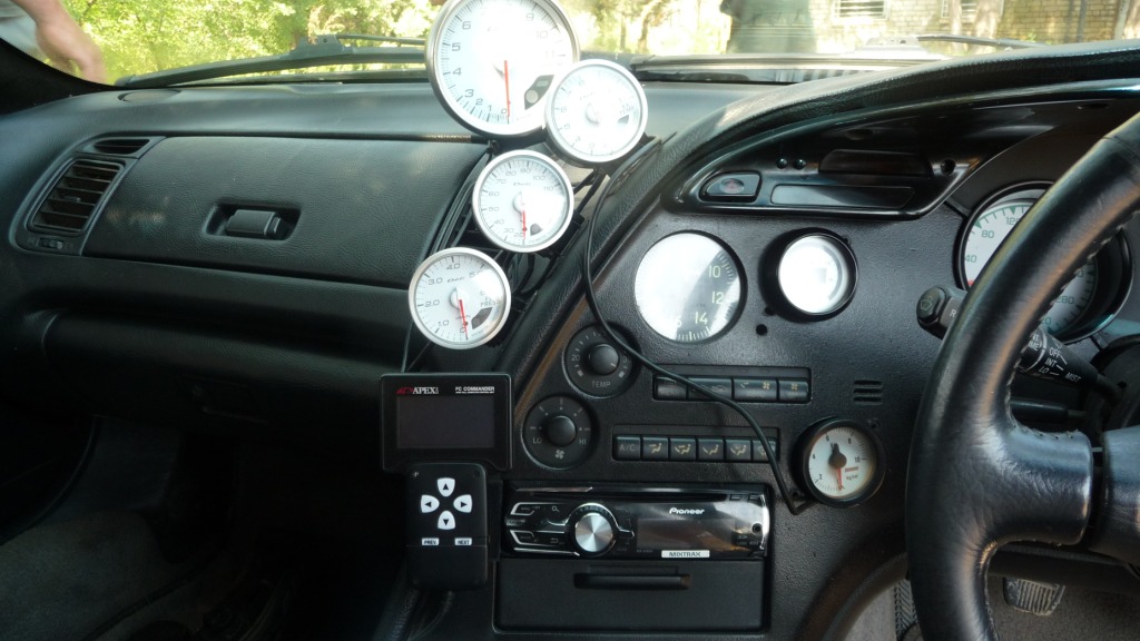

Красиво =) А самый большой

Да, как настрою движок до конца , уберу его, не к чему плодить датчики,но все равно их что то много получилось)))...
В живую конечно красивее смотриться....Работы с ней конечно еще "мама не горюй" |

Вставить ник Суправод Группа: Активные пользователи Сообщений: 7 797 Регистрация: 20.7.2006 Из: Москва, САО Пользователь №: 1 137 Авто:JZA80 `94/02 TT 6MT |
Молодцом) Давай донастраивайся! кстати мозг Power FC от 100 марка?
Но я бы над внешкой поработал - колеса, полирнуть. Может рестаиловые фары -------------------- Мой телефон: 8-926-246-91-96

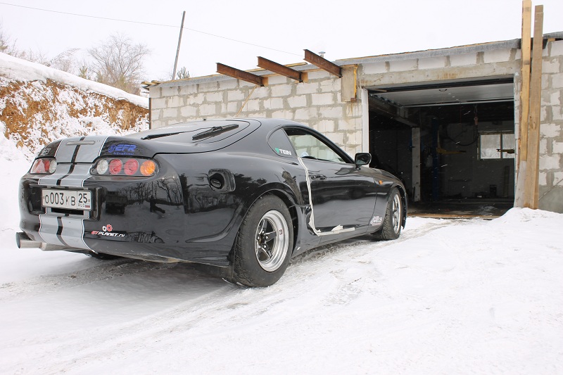

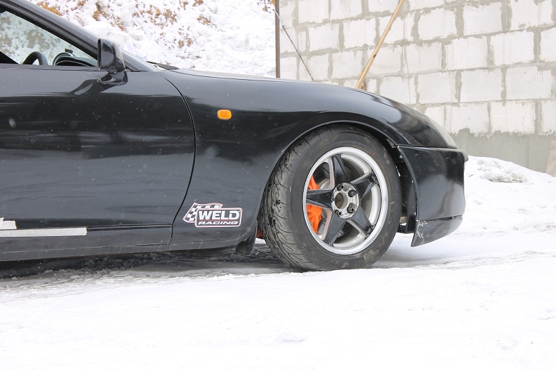

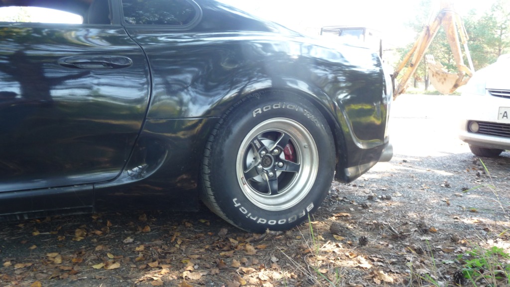

задние диски вообще новые , пару тыщь км пробег всего накатал, маляры гады когда красили плохо укрыли, вот краска папала на них немного ,обидно ..а так они блестели капец( из личного опыта могу заявить что на 80% маляры , сварщики и токари самые безответственные люди)..чтонибудь придумаю ,передние чисто временное решение. Комплектом к задним на R16 WELD не делает,вот пока думки гоняю с ними.если ставить на 15 , то опять с тормозами что то делать придется на передке. Вообще диски WELD
PFC от JZx100 с датчиком абсолютного давления, без расходомера,брал новеньким( мне понравился), приклепал к нему стоковый крепеж от супровского компа и прикрутил на место как положено,чтобы не болтался как попало. Коса в усмерть облегченная с 30-го Соарера 2.5 турбо VVT-i. просто и надежно, даж диагностический порт с мотора ушел, Другой комп не хочу т.к. не вижу в этом смысла. вот как то так.. Настроюсь до конца чуть позже, есть кое какая проблема)))как обычно нелепого характера, решу ее и настрою до конца. чесно говоря для гражданской езды это наверно потолок , закрадываются мысли турбу чуть поменьше поставить)))пока их из головы гоню.. с внешностью еще не все , даж полоски не дорисовал до конца , уже придумал как сделать красиво и аккуратно оракал на бок , фары хотел , но чет ценник на них конечно.....обвесы ставить не хочу , ща к ней пообвыкнусь , да перед приопущу , а то я его задрал пока .. так будет симпотичнее.стройка дома отнимает все время, к зиме продолжу дальше с ней заниматься , а пока так езжу , смотрю что еще нужно будет зимой сделать.. |

Такие диски резина должны давать почти драговый старт с каждого светофора)

Сейчас она хорошо держит)самое оно...ток жопа виляет слегка)))как будто вот вот в букс уйдет.....один раз дал буст 1.32кг вторая передача до 140 вся в буксе ....(так это было разок чтобы движок не кончить)......хочу потом другую резину взять, нитто 325/50/15..я под такие крылья расширял..

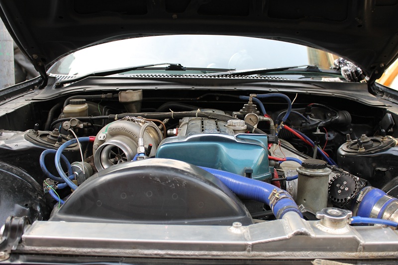

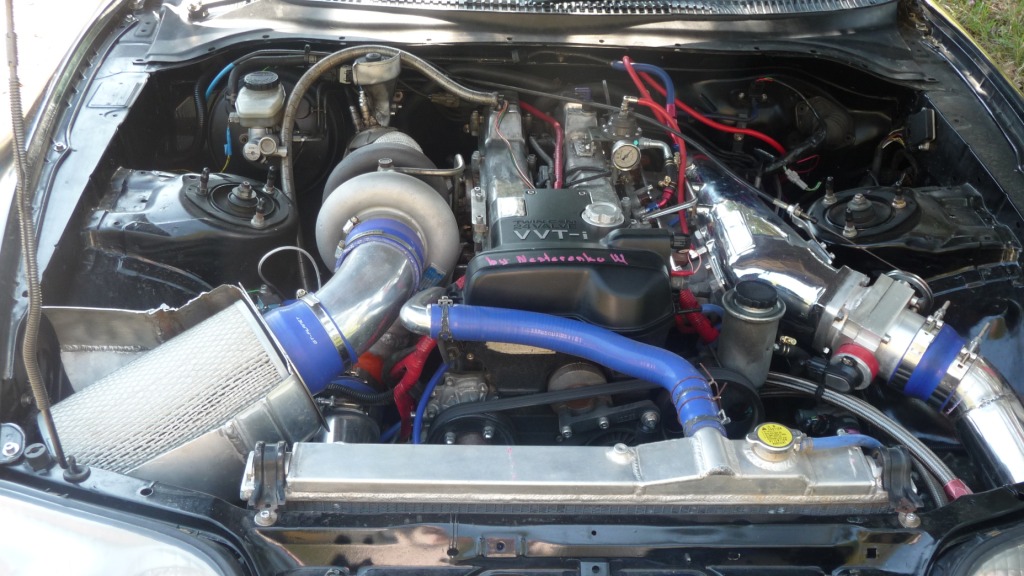

Вся зима прошла в возне с машиной , а лето как и положено машина радовала меня. Что было сделано за прошлую зиму расскажу подробнее. Меня доставала одна проблема , а именно немного шел дым из сапуна, компрессия хорошая, я вообще как то не комплексую если мотор немного дымит и жрет масло .Но дым из сапуна это другое , не то чтобы сильный, но стабильный , и холодный и горячий , достал он меня.. Что мне только не советовали , каких только рекомендаций не говорили и маслосъемные колпачки и блок и все тому подобное, но я забил и ездил до холодов. Наступила зима машину в стоило. Итак: Пока зима длинная , было решено разобрать мотор. Разбор ничего не показал, на второй день взял чуть ли не лупу и начал разглядывать предметно все детали , в уме жалел прокладку под головку, и вот в каком то из поршней нашел микротрещину с волосок на боковой поверхности возле колец. Походу из за нее и сапунил , может дефект был изначально, я их брал б/у., во всяком случае я так для себя решил, потому что они сапунили прям изначально , до настройки мотора. В ответ были куплены поршни висеко под сток размер, а старые поршни легли в коробку висеко на полку , новая прокладка томей 1,8мм. Дальше пошел перебирать то что мне не нравилось и от чего я хотел избавиться… Головка , т.к. перед сборкой я притирал клапана еще в 45году , то решил их проверить. Рассухарил и увидел что рабочие пояски были широкие , сервиса занимающимся ремонтом седел в округе я не нашел..Решил взять контрактную головку , опять рассухарил клапана первым делом а там пояски такие же широкие около 2мм, у меня ступор ,что делать не знамо , брать еще одну голову желания не было . Протралил интернет и купил две американские шарошки для прирезки седел , взял старю 2же голову потренировался и отремонтировал свою , мне понравилось , в принципе ничего сложного , просто немного нудно и нужно все внимательно делать (из практики скажу притирать клапана нуднее и дольше ) , после шарошек седла идеальные и ничего притирать не нужно, но на герметичность все же проверил..спустя год хотелось бы взглянуть на седла….но не судьба.. дальше Продал свой впускной китайский коллектор с дросселем китайским. Решил сделать самодельный коллектор , умные люди дали мне лейки(дудки) и рассказали пару моментов-советов на которые нужно смотреть , к слову коллектор мне такой необходим лишь из соображений доступности ремонта. Потом нужен был дроссель …ничего подходящего не нашел , хотелось дроссель с уплотнениями , выбор был только от инфинити , как назло его негде не нашел, в целях избежания рекламы , один уважаемый человек подогнал так сказать дроссель то что мне нужно, красивый, гламурный , с уплотнениями , под тойота датчик, я был доволен. Коллектор получился не плох и плюс я расположил все как мне удобно и клапан хх и дроссель и бачок гидрача.. .Несколькой вечеров и все готово, проверил на герметичность все ок.. Сейчас корешу на марк будем такой делать.. Ну а дальше самое главное, раз пошла такая пьянка была …..продана была моя любимая турбина Т88 с китай коллектором прям китом.. Куплена турбина борг варнер 8374,очаровашка…….. долго думал над выбором , но все таки «хочу» перевесило над «могу» ..ну и в принципе здравый смысл в этом есть , пусть стоит она на 30-40тыс больше гари , но не нужно вестгейта , блуофа и бустконтроллера ,как раз та самая разница на их покупку , и мой принцип что в машине все должно быть как можно проще и доступнее тут подъиграл. Далее под нее сделан коллектор без отвода под гейт дядей Витей Соарой, все это чудо встало отлично , пришлось только нижний патрубок на радиатор переварить, мелочь… и мелочи при ее обвязке, слив подача масла , но это ерунда… вот по мотору вроде и все..мотор работает отлично не нравиться мне только звук муфты VVT-i , но это походу ни как не вылечить , неприятный он…а что поделать. Что еще ….. куплена новая резина перед эдван неова ад 08 225/50/на16 ,на зад микитомсон 12 дюймов шириной26 высотой, выбрал более менее диски на перед , хоть как то чтобы с задними смотрелись , покрашу их и ….больная тема диски думаю закроется,… Куплены новые стойки теин моно спорт туринг, в принципе и старые работали нормально , но вот что то захотелось душе …..Дорого, но что поделать взял и купил ( во всем виноваты друзья аукционщики так сказать , которые говорят бери …а деньги потом как нибудь)вот так и взял..Стойки выбирал долго , решил остановиться на TEIN , информации мало , на сайте описание не поймешь , на MONO SPORT TOURING есть хоть какоето упоминание про комфорт , машина то ведь не гонка .. но и стоят дороже всех , их и взял , с пыльниками – гормошками хорошими , и в верху чашка на салентблоке . Поставил нижние стаканы в изоленту обмотал чтобы камушками не коцалось. По началу решил их не крутить , поставил как есть , до моего дома дорога гравий метров 500 , выехал…. идет прям как на крауне или марке каком то , настолько мягко для Супры, что непривычно , поджал пружины , выставил на хард минус 6 щелчков как требовал мануал оптимально , ну и в принципе пружины уже зажимать некуда , машина идет очень комфортно , не помню как идут сток стойки но эти точно мягче …ничего не пробивает , и в поворотах не кренит , не естественно как то..и пружины 16перед и 12 кажется зад , должно быть очень жестко , ан нет…улыбка с лица не сходила…Поехал делать развал , сделал от турбо Супры и попросил развальщика завалить мне передние колеса по максимуму но в допусках ….и о чудо машина поехала приятно , ничего не водит , практически не чувствуется колея асфальта , такого эффекта я не ожидал..в общем я отъездил на ней все лето и она меня не подводила, давненько я на ней не ездил так чтобы просто сел и поехал , она стоит готовая все собрано не нужно ничего делать, просто прыг и понесся, вот такой она и должна быть.. Про настройку или ощущения от турбины…сначало настроили на 06кг , больше не хотела выдувать ,ткнул шланг и манометр на актуатор, он открывается по моему манометру на 0,65, пришлось подключать буст контроллер, тогда дунули 1,2 …больше не хочу… и мучать ее и прет очень хорошо..Т .к бустконтроллер мне не нравится в принципе , то уже летом купил новый актуатор на 1,5 бар поставил, но в полный газ уже не гонял ,настроить некогда было , настройщики люди такие ,очень занятые)) турбина зверь , за 0,2 кг переваливает уже на 1900 оборотов , к 2500 все поперло лавинообразно , мне очень нравиться по с равнению с т88 просто лапочка))) Еще за лето был построен гараж для Супры и машины жены ну и корешей конечно , спокойно влезет четыре машины , купил подъемник, а то запарился под ней ползать… На эту зиму работы мало , покрасить бампер , поколдовать с топливными магистралями и насосами , проводку под капотом упорядочить , может повырезать чего лишнего еще с нее , диски в порядок привести , (может комплект 18х взять) , снять панель , единственно что не снимал в том году , так вот она и поскрипывает немного , сделать ее уже чтобы не скрипело ничего, ну и так может еще чего , пора бы уже и ездить на ней в полный рост….может кондиционер назад вернуть я тут подумал , летом жарко ведь ))) Вот таким был год в кратце.. Вот несколько фото , может кому интересно… Извините за орфографию, блин своевременно делать отчеты нет времени.в этом году гараж уже свой и дома , постараюсь день в день отписываьтся…

vladimir, довольно познавательно

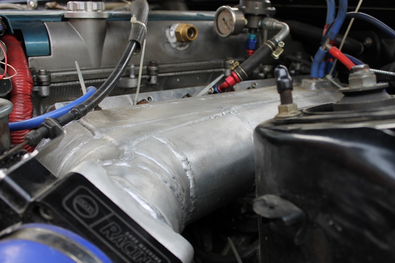

А чем не устроил впускной коллектор китайский? -------------------- Роха / @Tuzhikov_Dima

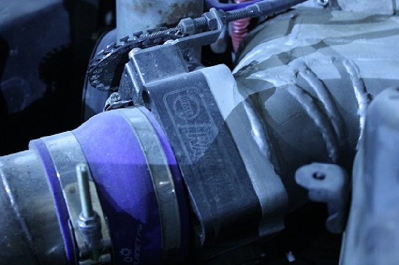

много соединений в нем , раннеры , прокладка , проставка , прокладка, рессивер, я еле еле добился чтобы это все не подсекало...и дроссель мне на нем не понравился..поищу фотки своего изнутри , внутри красивее чем снаружи.

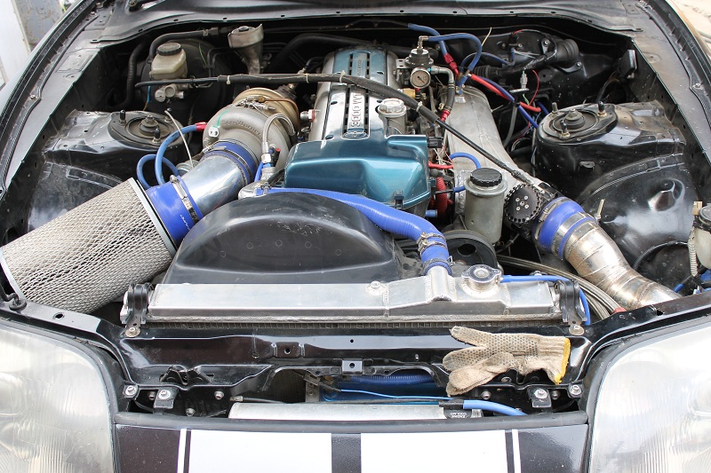

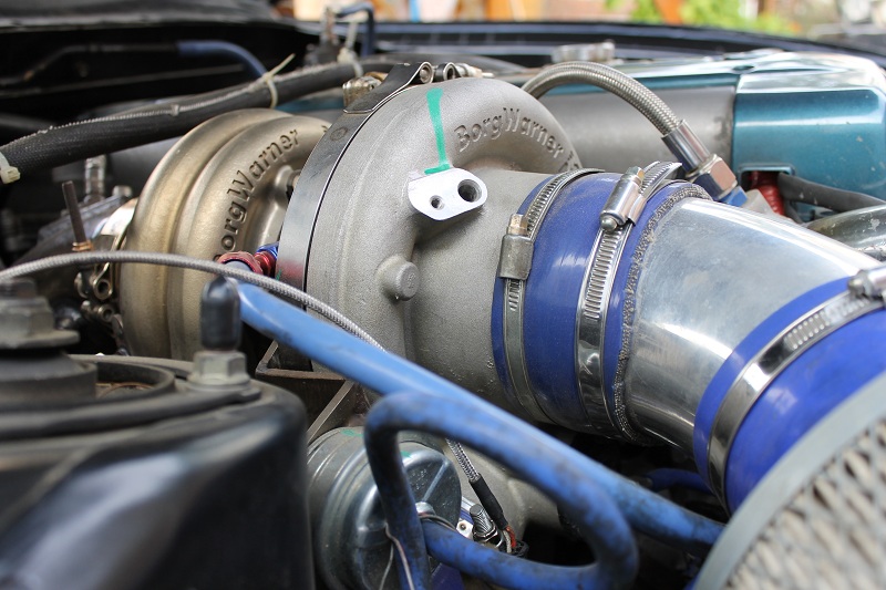

На первой фотке в бж 1JZ-GTE, далее 2JZ-GE. Т.е получается ты сделал NA-T? Кастом сделал только впуск коллектор? Рейка от атмо получается осталась? Проблем с поиском форсов не наблюдалось?

привет , эта Супра у меня девять лет уже)) был сток не турбо , затем первый джей твин турбо , а затем турбировка стокого блока , голова турбовая , форсы сард , в этом году куплю форсы с верхнй загрузкой и хочу поменять катушки зажигания. Проблемы были по началу когда небыло особо денег )))а так проблем то нету.. На зад спойлер карбоновый хочу хвостиком..и все , больше никаких обвесов)))

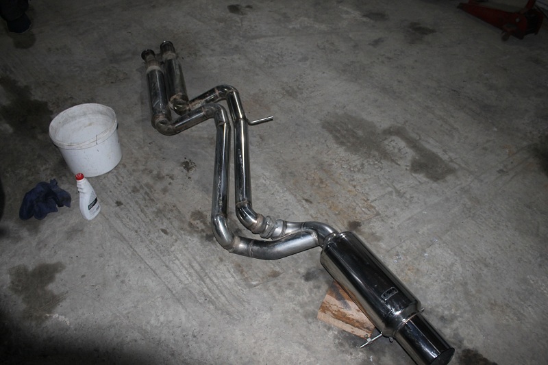

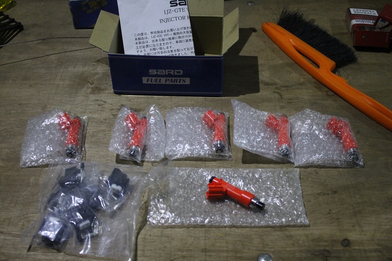

заменил мокреющий сальник на коробке. кардан красивый))) заодно и глушитель помыл))отмыл бочку от краски)) ну это так- обслуживание..всего не расскажешь... из серьезного :Заменил форсунки с боковой загрузкой на топовые сарды 850сс, кризис ставит свои рамки , хотелось тысячные но не судьба уже.Подкупало то что они подходят без переделок и всяких проставочек.ну и ценник в японии не так сильно кусается. По факту прям совсем без переделок не получилось. проставки которые идут с рейкой не смог поставить как положено , решил их перевернуть и приварить намертво к коллектору , тогда все подошло так сказать болт он)) зазорчики задно промерил-шик)) Топливные компенсаторы ушли в бак , совсем выкинуть их не осмелился, пришлось заново весь корпус насосов сделать новый, чтобы компактно и эстетично полностью из аллюминия..(фото уже не посмотреть)))...), Зато к рейке подвод топлива стал простым , всего из одного шланга.. на этот год хватит, ,,,,,ждем сухого асфальта!!!!! спойлер на следущий год отложим))) |
