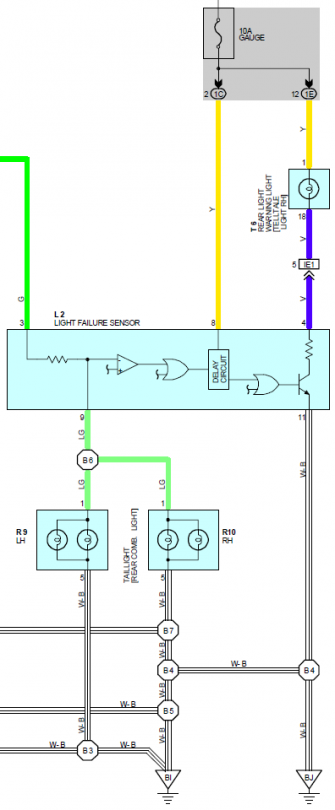

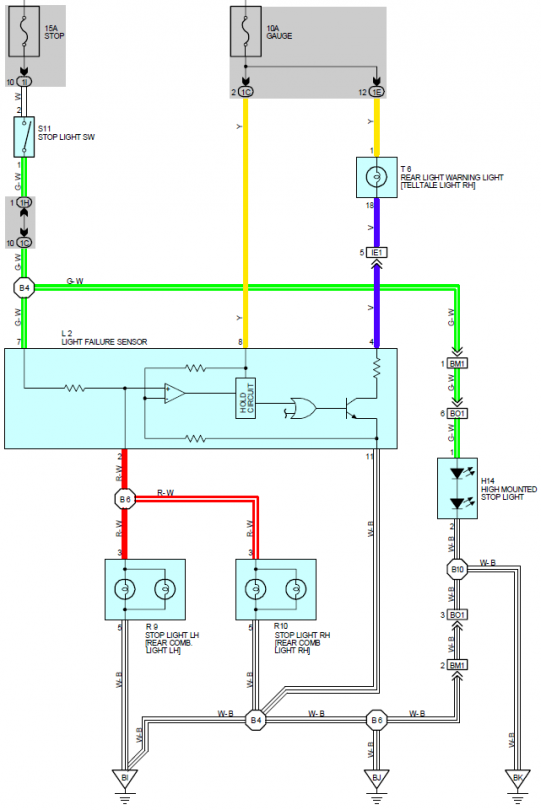

По-моему все предельно просто, если посмотреть на схему.
На входе ОУ стоит обычный делитель напряжения, у которого в одном плече лампы, а в другом - резистор внутри блока.
Если ты в каждом европейском фонаре будешь использовать только по одной лампе, тогда надо просто поставить вместо того резистора переменный, подкрутить, пока не перестанет загораться лампа и исходя из полученного значения впаять уже постоянный резистор.
А если знать напряжение на входе в ОУ и номинал резистора, а также суммарное сопротивление всех 4 ламп, тогда нужный номинал резистора можно рассчитать.
Из твоего сообщения не понял про "лампа 4Ом(2-х спиральная лампа "стоп" и "габарит")". Их нельзя записывать в одну цепь, суммируя сопротивление каждой нити. Контроль за "стопами" и "габаритами" блок ведет по разным проводам, но схема аналогичная предыдущей. Обрати внимание на пины: 3+9 для "габаритов" и 7+2 для "стопов":

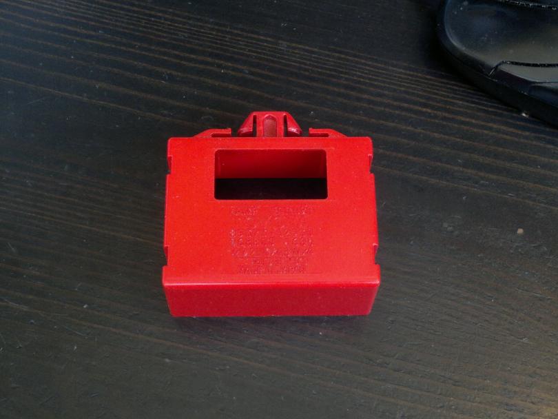

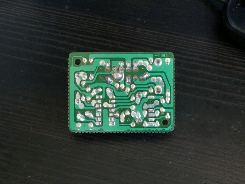

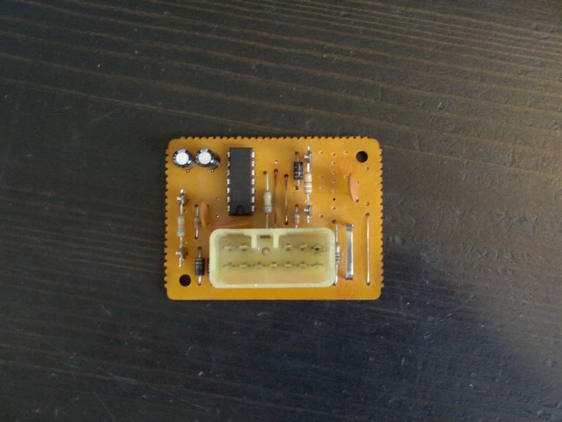

Всем привет, ни как руки не доходили, на конец-то решил отписаться biggrin.gif
В общем блок нашел и разобрал (фото ниже).
Видны два резистора, которые скорее всего и отвечают за проверку ламп.
Но меня смутил синий цвет нагревающихся перемычек.
В связи с этим, решил, что игры с простым подбором сопротивления
могут окончится сгоревшим блоком, так как изменятся нагрузки.
Поэтому решил не мудрить,
а взял проводку с JDM фонарей и поправил немного ключи на цоколях.
