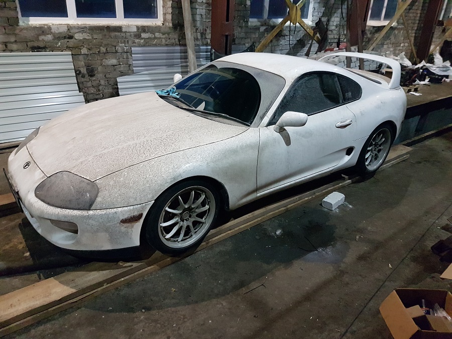

Всем привет ребята! Накопилось рассказать про свою машины, о том как идет зима у нее. Изначально не планировал передвигаться зимой и по мере возможности заниматься мелкими работами. Все так и начиналось)
Вообще как бы в плане технически машина полностью обслужена и готова к лету была. Приобрел на лето диски по шире , тоже RAYS 9j - 10j и резину соответственно новую 245/40/18 и 275/35/18 Мишлен Пилот Спорт 4.
Также были куплены колы TEIN Super Street JZA80, думаю после HKS будет более комфортно. После этого всего я решил заменить весь грм , помпу, ролики, сальник маслонасоса и распредвалов, все детали были тойота оригинал за исключением ремня, его то я поставил Gates RPM.
В планах также было у меня заменить прибор спидометра на TRD, но поиски не привели к достойному варианту и я решил обратится к Vic43 для изготовления из штатного в аналог TRD. Все было сделано грамотно и красиво, честно не ожидал такого, поэтому респект.
Ну как бы на этом я закончил и стал копить на радиатор SARD, уж очень запал он мне в список желаний) Близился Новый год!) Машина у меня стоит на работе в основном боксе, каждый день на глазах. Смеркалось.... желание покататься на Супре было уж очень большим. Это была большая ошибка facepalm.gif Вообще поехал за елкой на Супре значит, купил привязал к спойлеру ну и домой, ничего не предвещало беды unknw.gif пока я не поехал к родителям, там чистят дороги плохо...вообщем застрял, капитально и коробку там оставил facepalm.gif Пока тыркался видно перегрел, кое как выехал....но минуту спустя вперед она отказалась ехать, только назад, остальные режимы игнорила. Меня утащили в гараж, грязного и сломанного... Снял коробку, отдал на ремонт, вскрытие показало следы прихватов пакетов дисков и паленые пакеты фрикционов.
Детали были заказаны + мне повысят давления масла + бублик на 4000 об. Так проходит зима)
