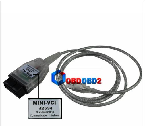

Только для владельцев Супры на 2JZ-GTE VVT-i c obd2 разъемом. Кто либо использовал такую программу и шнурок диагностический типа Mini-VCA (OBD2) ? Давно еще нащёл на разборке разъем DLC3 от какой то тойоты, для того что бы при свапе его подключить к своему мозгу, пока руки не дошли. Есть ли смысл? Работает ли этот сканер с протоколом для Toyota Aristo, Supra VVT-i (mt, at ecu) ? Просто хочу уже летом разъем подключить к мозгу. Сообщение отредактировал AquaGen - 22.3.2016, 17:57 -------------------- |

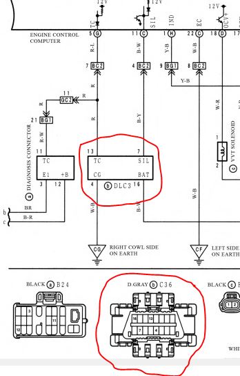

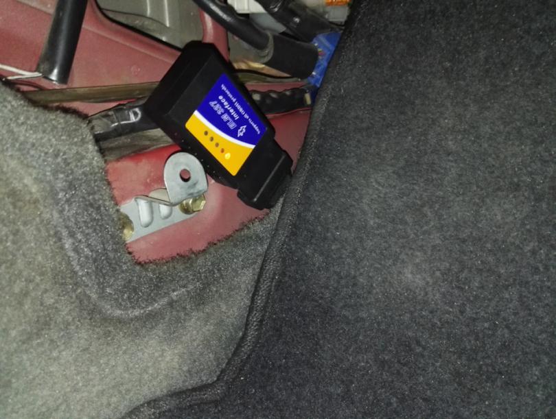

Напомню что летом покупал разъем, потом его распиновал по схеме 2JZ-GTE VVT-i ECU Supra и вывел его в ноги пассажира. Заказал дешевый ELM327 v.1.5 на Алиэкспресс. На версии 2.1 ELM327 работать ничего не будет — можно не пытаться.
Всё таки удалось подключится к мозгу Супры! 1) Для этого нам нужно скачать Torque Pro на Android телефон с блютуз. 2) В программе — в настройках профиля зайти в "VERY ADVANCED ELM327 section" 3) Прописать эту строчку: ATIB 96 \n ATIIA 13 \n ATSH8213F0 \n ATSP4 \n 0100 Можно смотреть основные параметры, а так же читать ошибки — которых у меня и нет =) Зимой закажу еще один диагностический сканер от Toyota Techstream.
