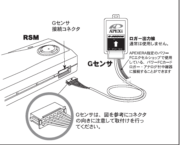

Не у кого нет информации по расцветке проводов от Г-сенсора?
Сообщение отредактировал park-sery - 30.11.2012, 9:51
сообщение 30.11.2012, 10:06
Сообщение #31
Есть - на след. неделе в гараже будут и сфоткаю если не забуду.
Нашел за 10 минут в гугле

Сообщений: 112
Регистрация: 29.6.2010
Из: Ростов на Дону
Пользователь №: 4 793
Авто:JZA80, 2JZ-GE, A340E
