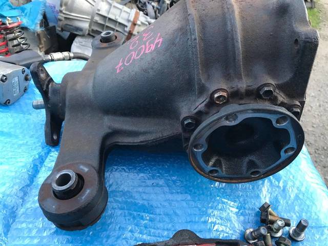

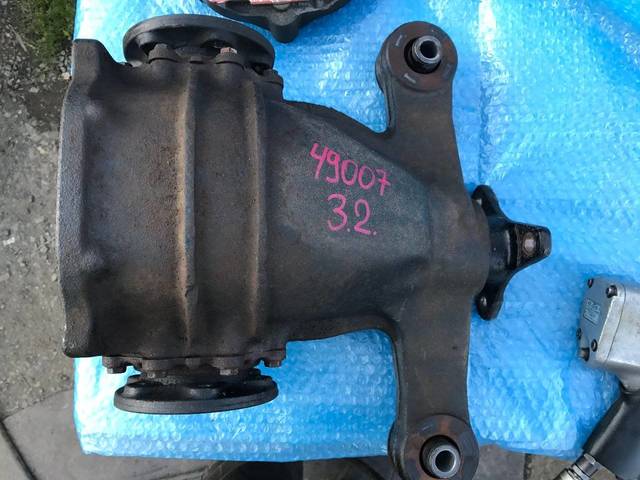

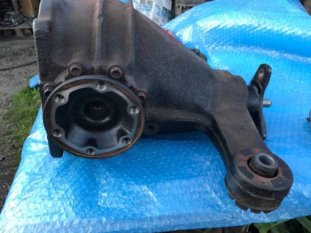

С чего редуктор?
Что-то не похож на Супровский...
Заявлено 3.2, Супра Гетраг

Ro_Ja, гетраг редуктор обычно ушами визуально отличался на корпусе 8.7".
Можно предположить что это с рестайл атмо Супры редуктор 8" на гетраге.

Уши на 8,7’.
Рестайл атмо F6 у меня в гараже лежит, он другой.

Похоже, это с Аристо или Соарер’а.
Продавец этого редуктора пишет в объявлении, что снято с Супры getrag,
получается, что меняли фланец. Аристо или Соарер на гетраге не выходили с конвеера.
