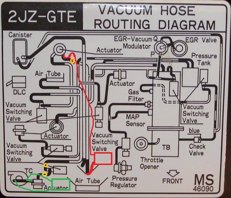

Парни, никто по вопросу не ответит, правильную схему подключения на WGV использовал, где опытные ребята?

Надоело всем одно и тоже писать.Почитай ренее написано уже не один раз.Вот схема точная так реализовывал у себя все работало!
Зеленое подкльчение то что тебе надо.Второй турбины(общий буст)
А красное подключение это первой турбины.(Можно не ставить.Но если большой затуп при переходе с первой на вторую.то мех буст).И ничего закольцовывать ненадо иначе небудет предраскрутки второй турбины.Может быть худо.

В том и дело, что схема это схема, картинки понагляднее бы - то все бы ясно было. Собственно на 3 странице есть картинки, там и применена закольцовка, но у него на 1 турбу еще стоит мех.буст. Ну и вопрос был про OUT и IN на бустконтроллере, вроде все верно подключено, уберу закольцовку и попробую, дожди начались, пока тестировать не получится....

все верно закольцовку убери.Должно ехать!

Вроде все едет.
