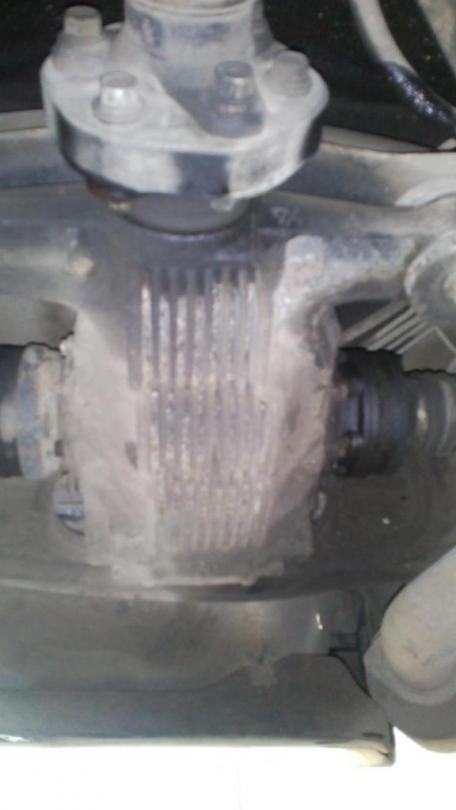

Всем доброго времени суток!
Тема конечно уже не первая, но все же прошу совета (сам я в данном вопросе не силен).
Купил Супру А80, мотор ГТЕ (СВАП), коробка 154.

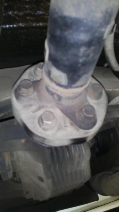

На ней стоит Заварка, внешние фото прилагаю.
Хочу поменять на редуктор с торсеном.
Какой выбрать?
Встанет ли он мне болт-он или помимо замены редуктора еще что-то придется менять?
Читал форум и объявления, у них идут разные размеры 8,0 и 8,5 дюймов...., еще какие-то пары.
Машину собираю для выходного дня, не для гонок.
Всем заранее спасибо!

Под 154 бери с парой 3.7 с турбоавтоматки или атмогетраг.
На Супру были 8 дюймов(самые распространённые) и 8.7.

ставь мелкий редуктор, с парой 3,8 или 3,2 и норм
MaxxEcu
сообщение 22.10.2018, 20:02
Смотря какой стоит сейчас редуктор. Если от атмо, то все редукторы от турбо (3,267 и 3,769) без переделки/замены кардана не встанут
Под R154 самый лучший вариант по передаточному числу - 3,769.
P.S. Научились бы уже правильно округлять пары, а то у каждого разные числа, хотя говорите об одном и том же.

А как определить какой стоит редуктор?
сообщение 23.10.2018, 7:08
Сообщений: 2 595
Тебе не нужно ничего определять, просто купи то, что написано выше.
Если что-то пойдёт не так при установке, снимешь со своего хоть хвостовик, хоть фланцы на привода.
А так, за колесо покрути и посчитай сколько оборотов кардан делает, по паре будет понятно, что за редуктор.

Тогда уж сразу ищи спеца по редукторам или SST, необходимые при сборке (кстати, там момент 490 Нм - есть правильный динамометрический ключ?), иначе потом не удивляйся если после замены хвостовика однажды срежет зуб на главной паре. А все из-за того, что просто поленился померить хвостовик и заранее найти правильный кардан.
То же справедливо для любителей заменить открытый дифференциал на Торсен без регулировки. Хоть бы люфт проверяли...
