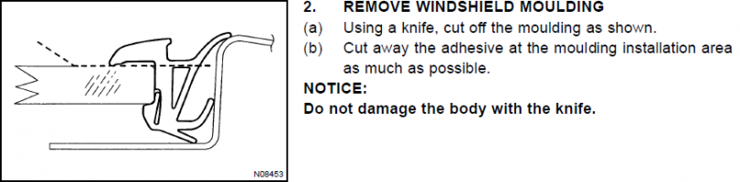

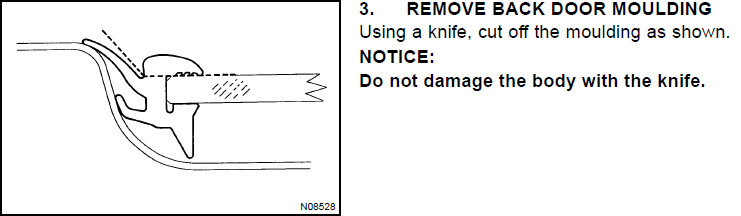

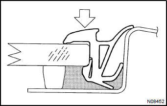

сообщение 26.3.2018, 17:26
На картинке выше серое - герметик.
Снятие переднего молдинга происходит так:
Снятие заднего молдинга:

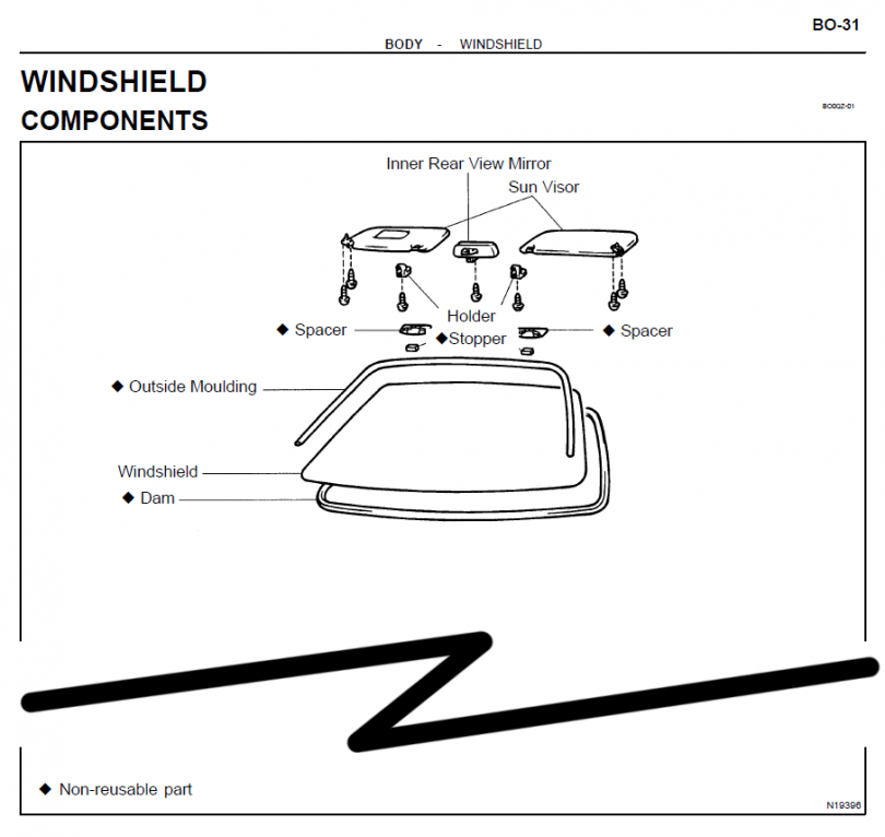

На многие вопросы уже есть ответы в мануалах. Откройте и почитайте! Для всего остального есть мозг. Если ухитришься вычистить остатки молдинга и часть стекольного герметика из-под стекла, не повредив ни его, ни кузов, тогда флаг в руки!
Также в мануалах отмечены ромбом детали, не используемые повторно:
