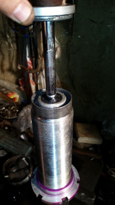

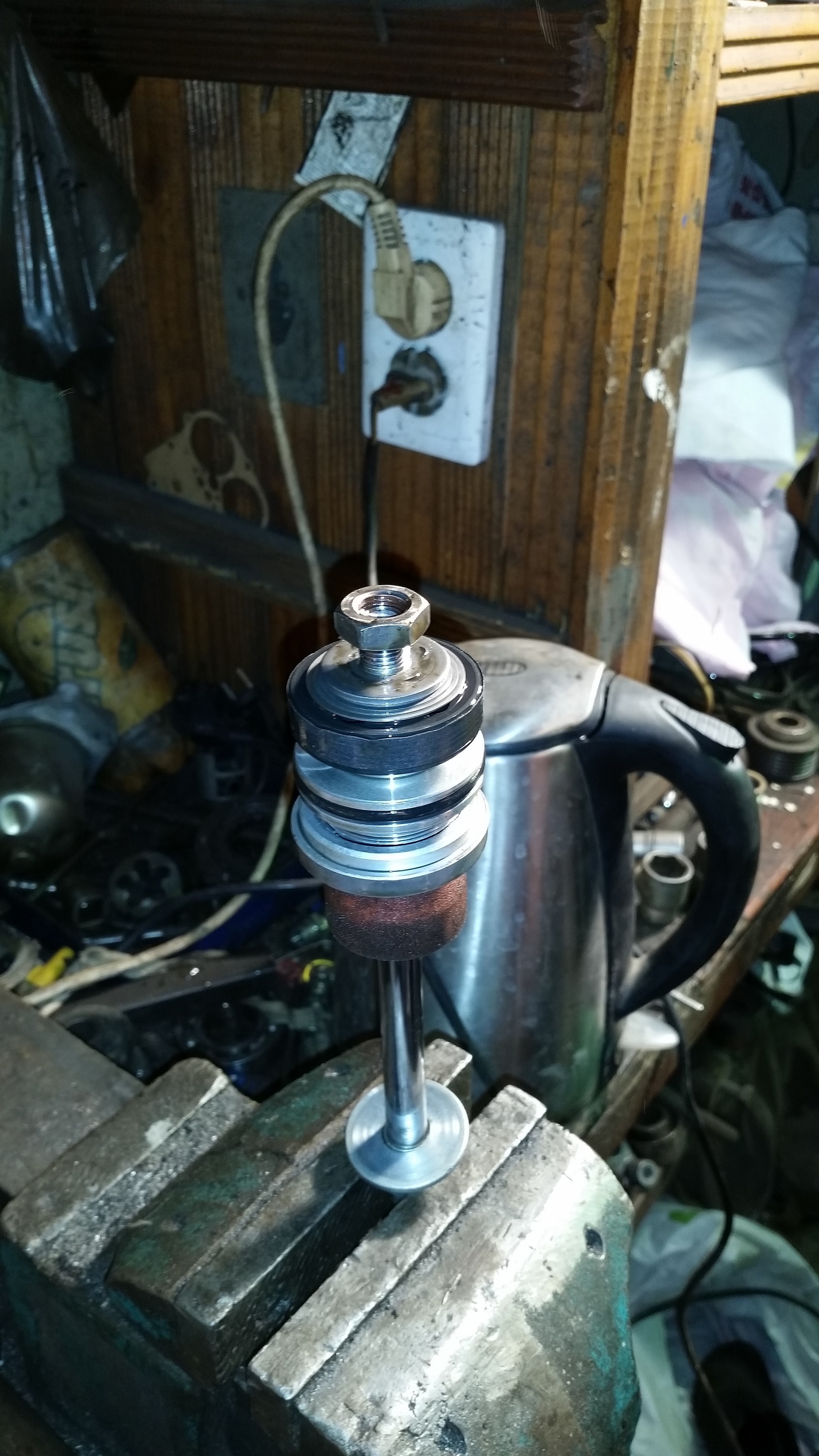

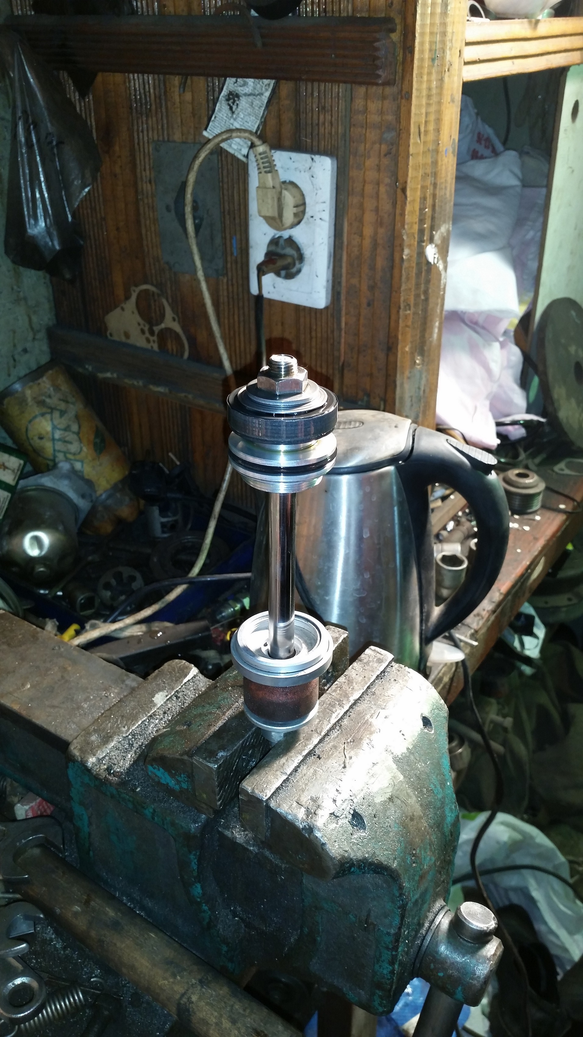

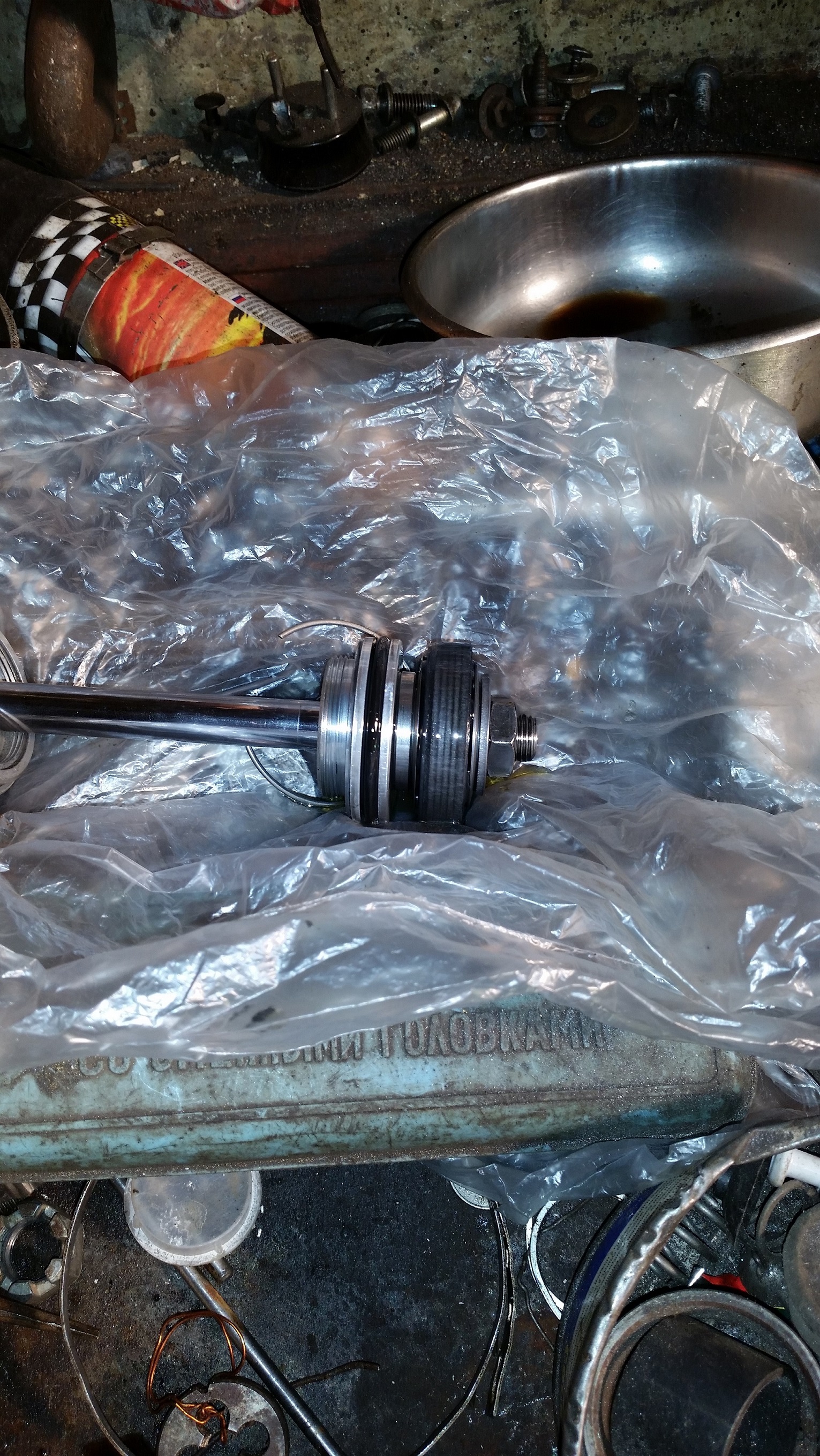

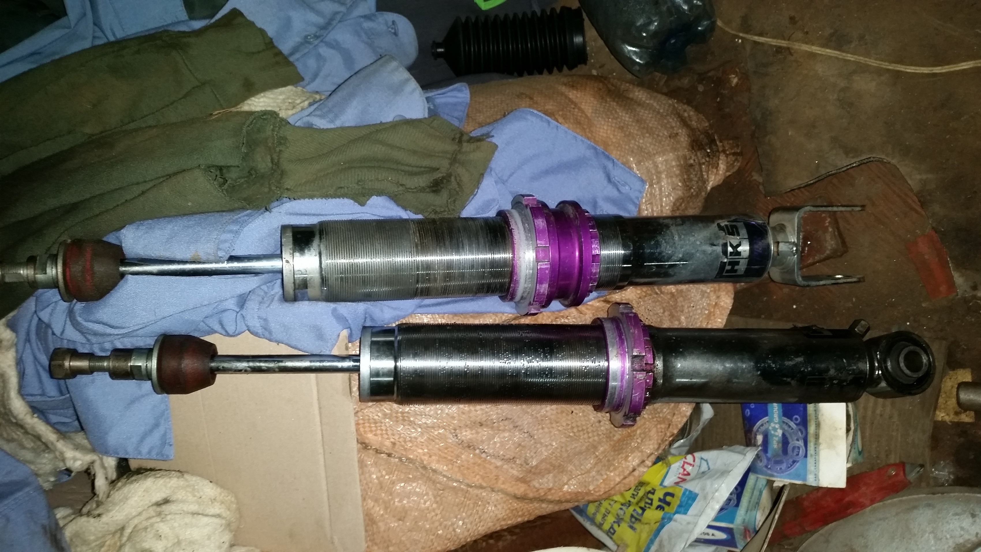

Вытекла передняя стойка HKS Hyper D.

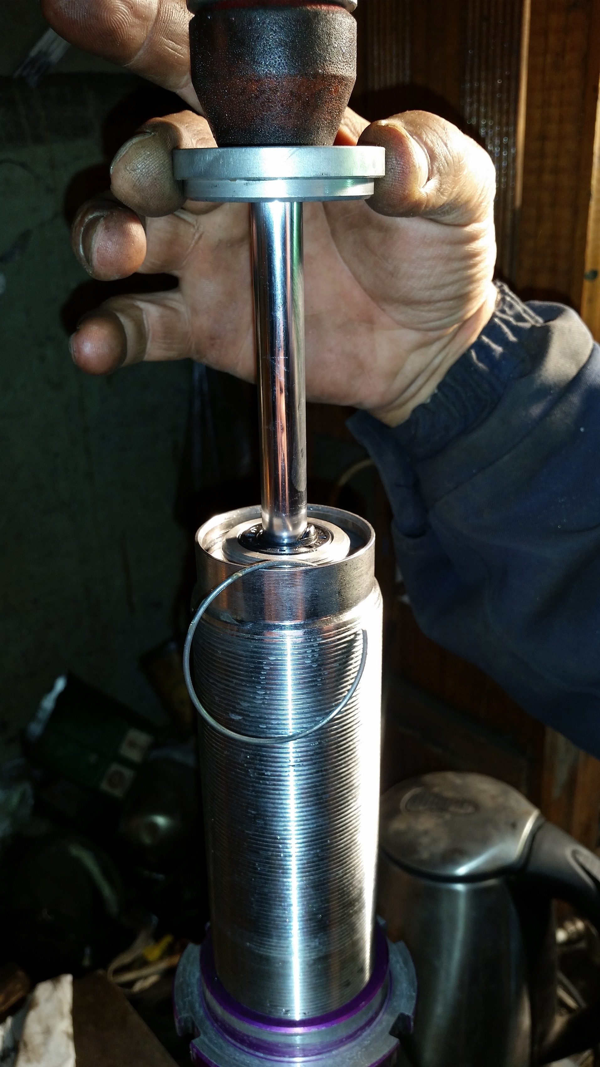

Как оказалось, ремонт очень прост. Важные моменты: 1. Делать надо ОБЕ передние или обе задние стойки, т.к. неизвестно, какая вязкость жижи, залитой в них с завода. Она может отличаться от вязкости той жижи, которую будем лить мы. В идеале, если уж полезли - надо сделать все стойки разом. 2. Заливать надо хорошую жижу. Никакой ATF, никакая гидравлическая жидкость и прочая ерунда. 3. Осмотр очень важен. Каждую деталь, каждый манжет, сальник и т.д. 4. Разобрать без масла просто так не получится. Надо либо накачивать стойку воздухом снизу через штуцерок, либо растягивать стойку в обе стороны. Внешняя крышка прикручивается к внутренней. Так что, если внутренняя не подперта, они крутятся вместе. А между ними резьбовой герметик. Как снимать стойку, как снимать с нее пружину, писать не буду. Мне пришлось растягивать стойку, т.к. масла не было и накачать я ее не мог. Растянули, придумали спецключ, кое-как открутили верхнюю крышку. Вдавили чуток внутрь внутреннюю крышку, сняли стопорное кольцо. Вытащили шток с внутренней крышкой и поршнем. Жижа (остатки) прозрачная, как слеза. Безцветная и очень жидкая. Откручиваем поршень. Регулировочные шайбы могут развалиться, а их порядок ни в коем случае путать нельзя! Как сняли, так и убрали в сторонку. Положили, чтобы не упало. Все, с ними пока все. Снимаем внутреннюю крышку. В ней сальник. С виду все ок. ОДНАКО!!! Сальник расслоился. Масло проходит через него под резиновым покрытием. Размер сальника 12,5х26х7. Заводской номер NOK BR4080H. Такого в природе найти очень тяжело. По заводской документации это сальник с двумя губками, типа DC. Допуски по давлению минимальны, до 0,03 МПа. Поэтому идем в магазин, смело берем сальник 12х26х7 с одной губкой или с двумя. Впрессовываем его. Заливаем новую жижу. Я взял Motul Fork Oil Expert Medium/Heavy 15W. До верху. Там будет много пузырьков. Ставим все это дело в сторонку. Пусть пузырьки выходят наружу, на родину. Осматриваем шток. Не должно быть пятен, раковин, ржавчины. АККУРАТНО, в обратном порядке собираем на шток наружнюю крышку, потом внутреннюю с новым сальником, потом регулировочные шайбы, поршень, регулировочные шайбы. Протерли шайбу - на шток, следующая также. И так до конца. Порядок шайб не путаем! Закручиваем гайку. Обтягиваем. Проверяем продольный ход поршня по штоку. Его быть не должно, т.к. это будет стук при езде. Если есть - подбираем шайбу с диаметром, не превышающим диаметр гайки и обтягиваем. Вставляем шток. Все собираем в обратном порядке. Прокачиваем. Накачиваем азотом. Не воздухом. Азот сухой, к тому же, стабильнее воздуха при изменениях температуры. Изготовитель говорит закачивать азот до 20 Бар (300 PSi). Закачали? Все, стойка исправна. Это, можно сказать, простой ремонт. Если что-то случилось бы с поршнем или штоком - скорее всего, такую стойку выбрасывать пришлось бы. Эти вещи тут точно новыми не найти. И снова спасибо моему Другу и Великому Мастеру - Тимуру! Без него никуда! Сообщение отредактировал Ildarka - 2.10.2015, 11:26 |

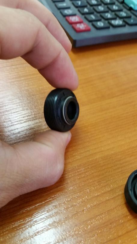

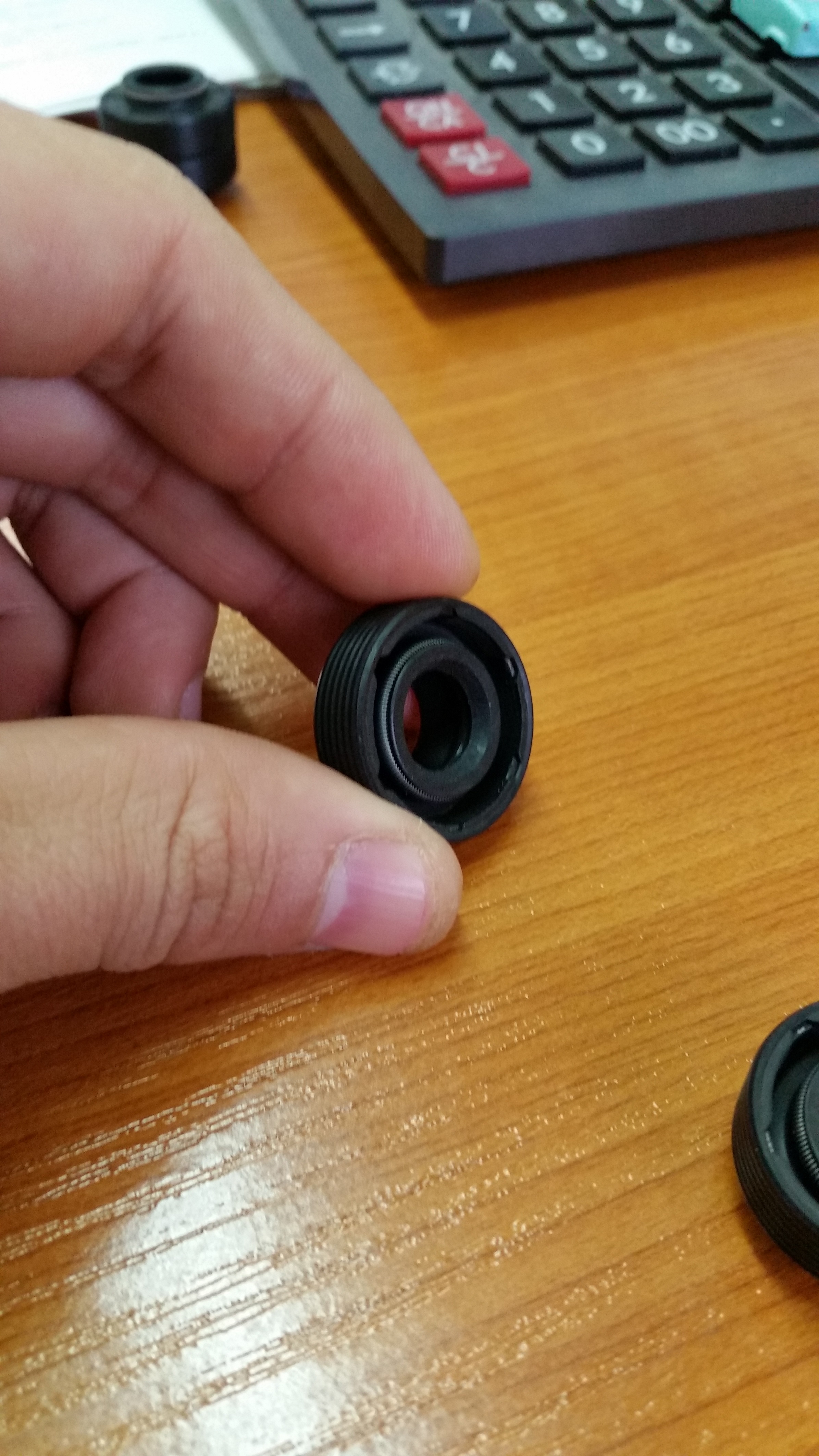

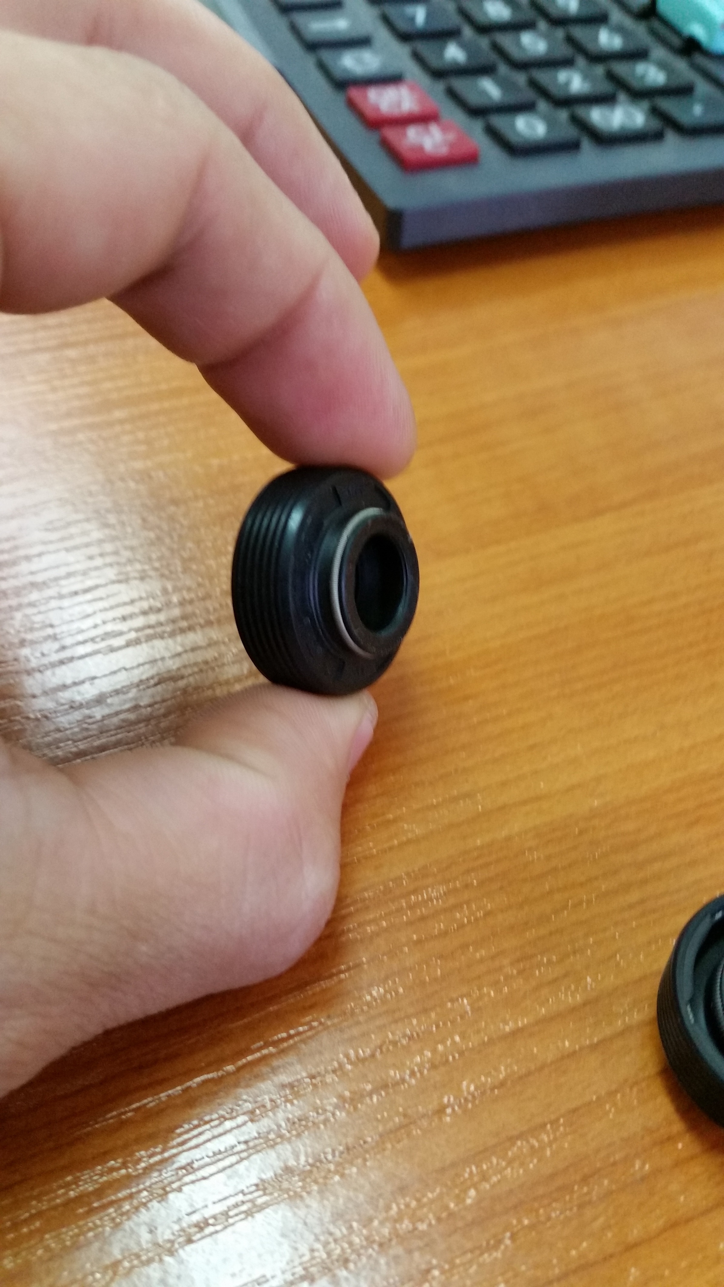

Апдейт по стойкам. Сальник с одной губкой не выдержал и выплюнул всю жижу из стойки. Надо брать с двумя губками строго!
Вот такой сальник. 12,5*26*8 DC4Y (NK825/C/C,S//) NAK Сообщение отредактировал Ildarka - 21.9.2015, 11:58 |

Вставить ник Куратор темы Сообщений: 913 Регистрация: 13.12.2009 Из: Нижнекамск, Татарстан Пользователь №: 4 154 Авто:Toyota Supra A80 2JZ-GE NA-T 5MT |

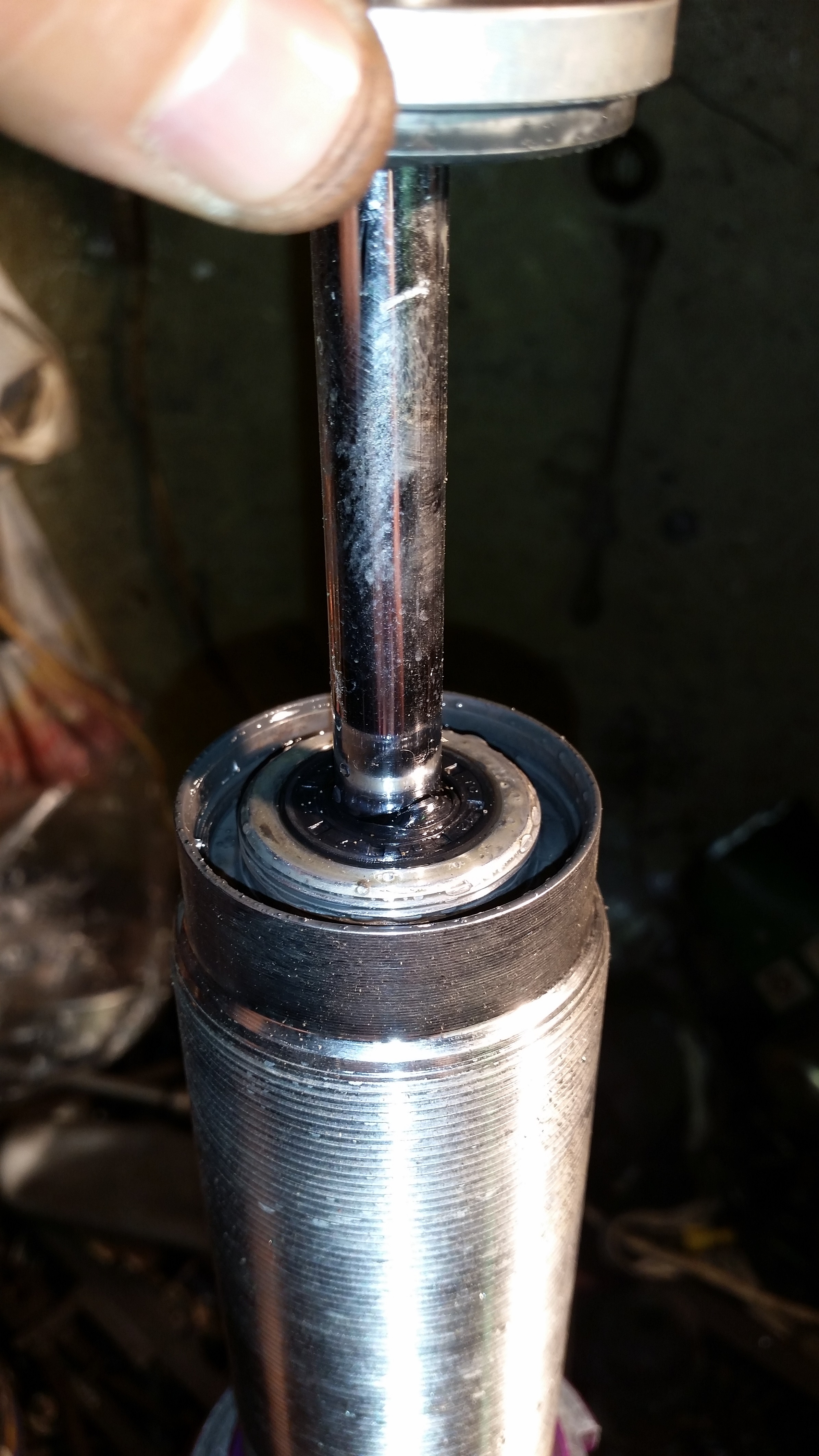

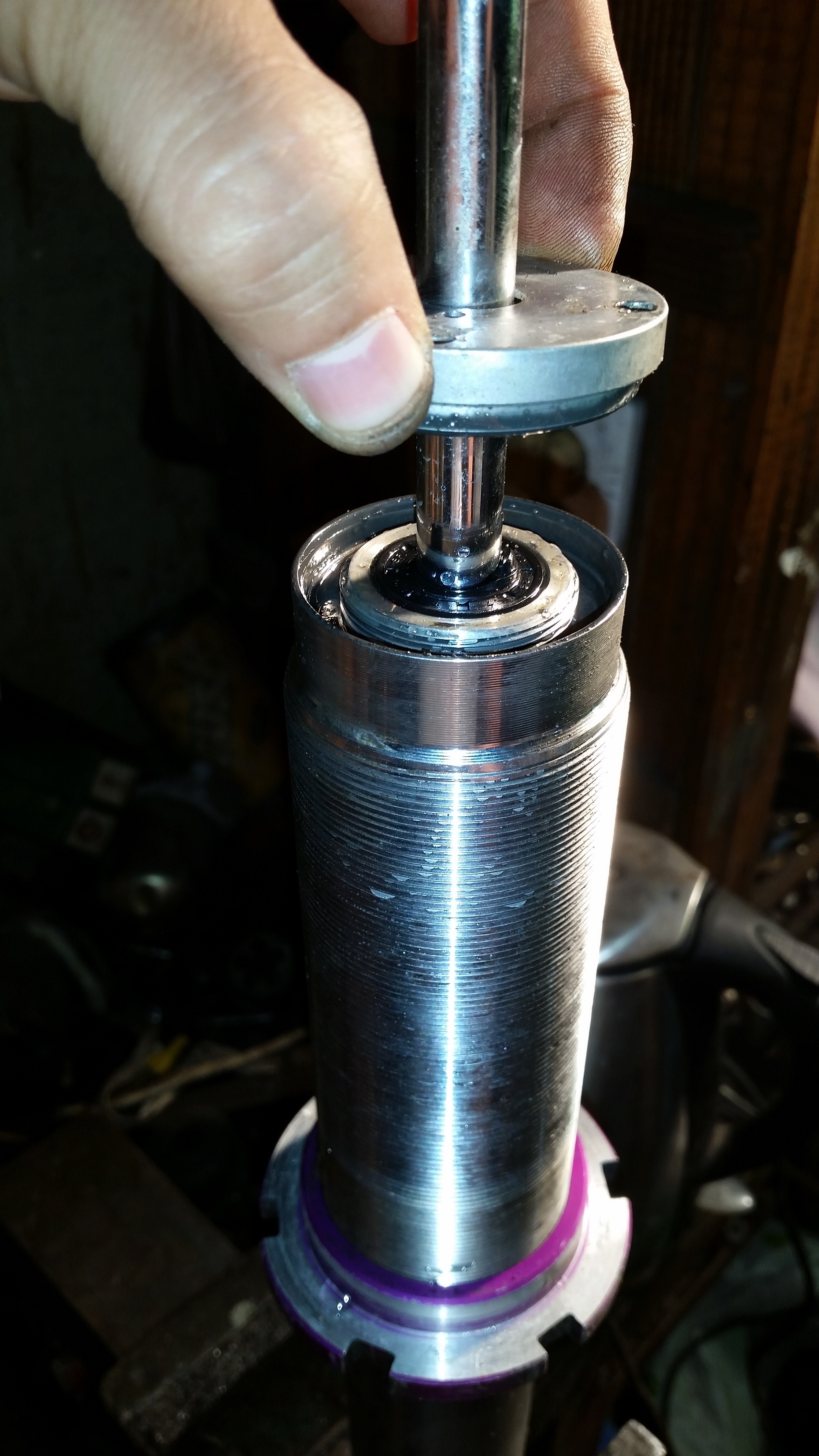

Видно, что сальник вывернуло наружу. К слову, это отечественный сальник. Не справился с задачей.

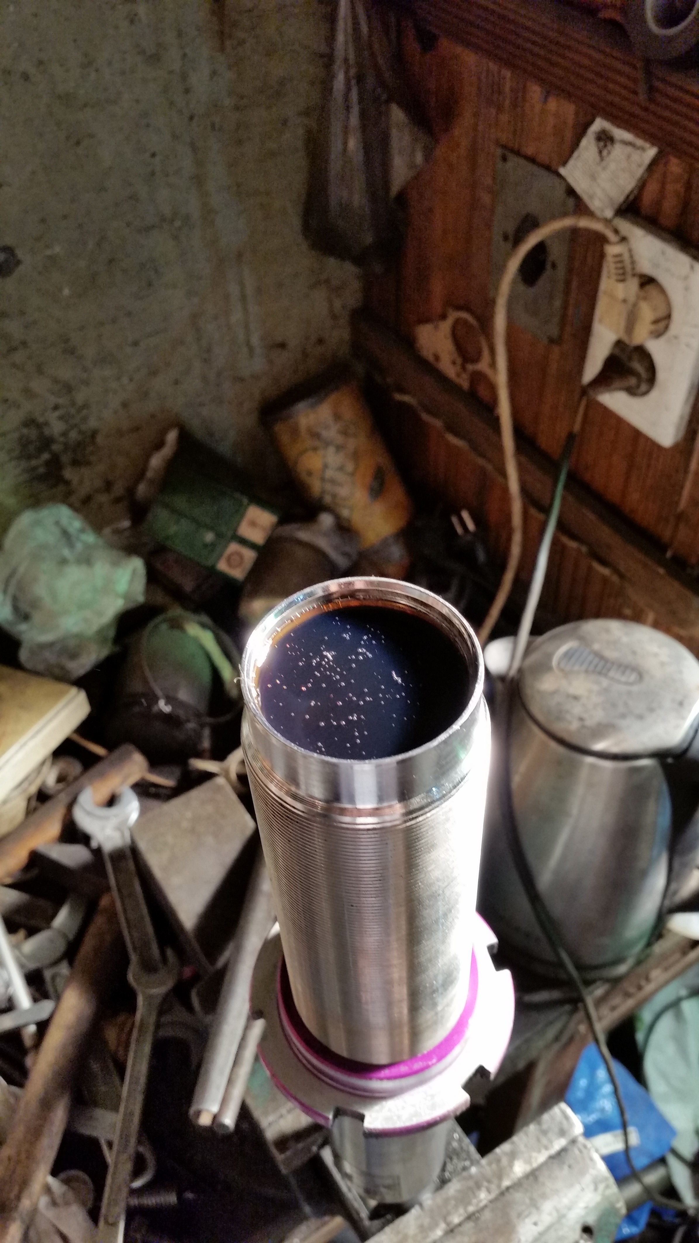

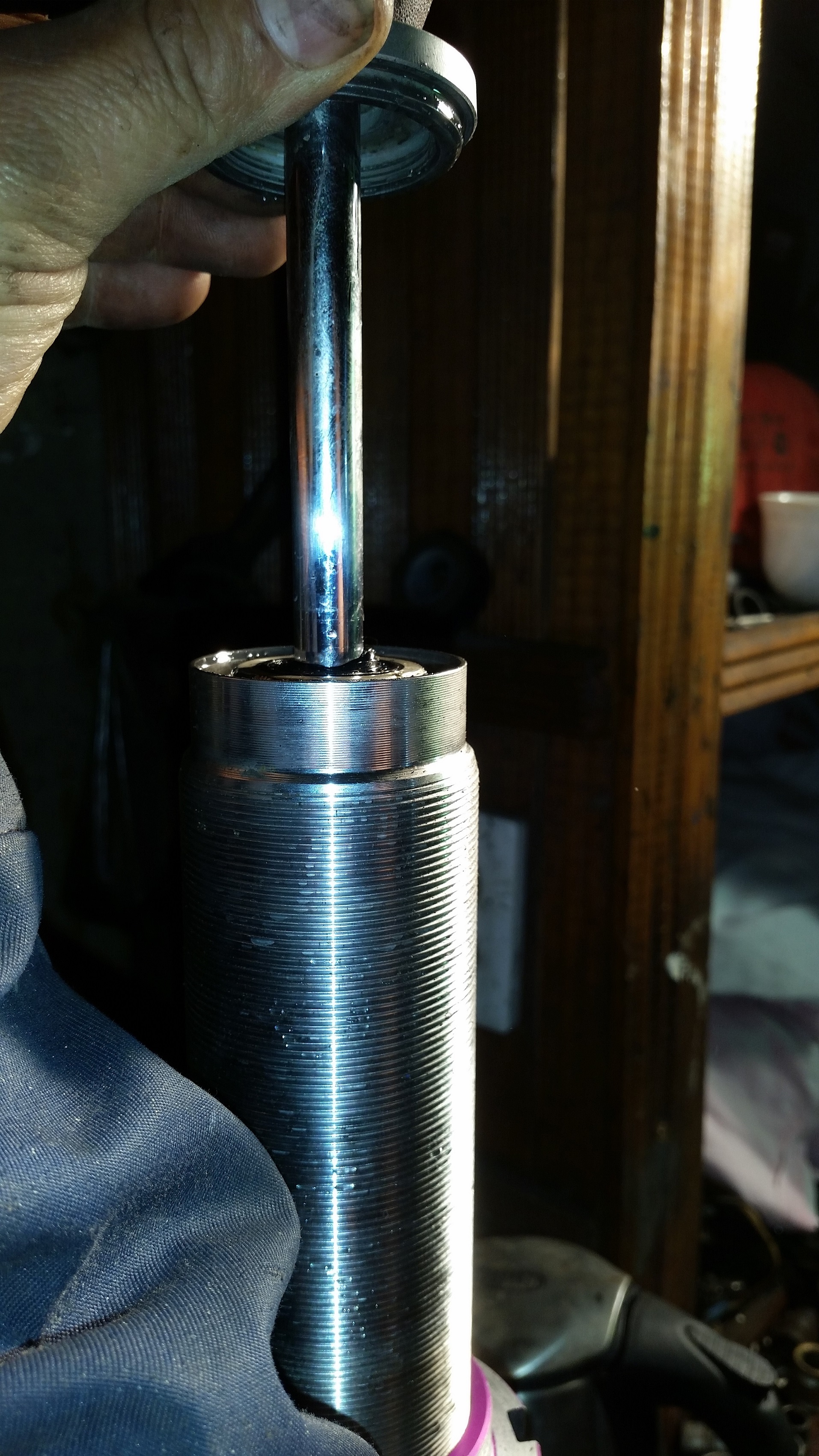

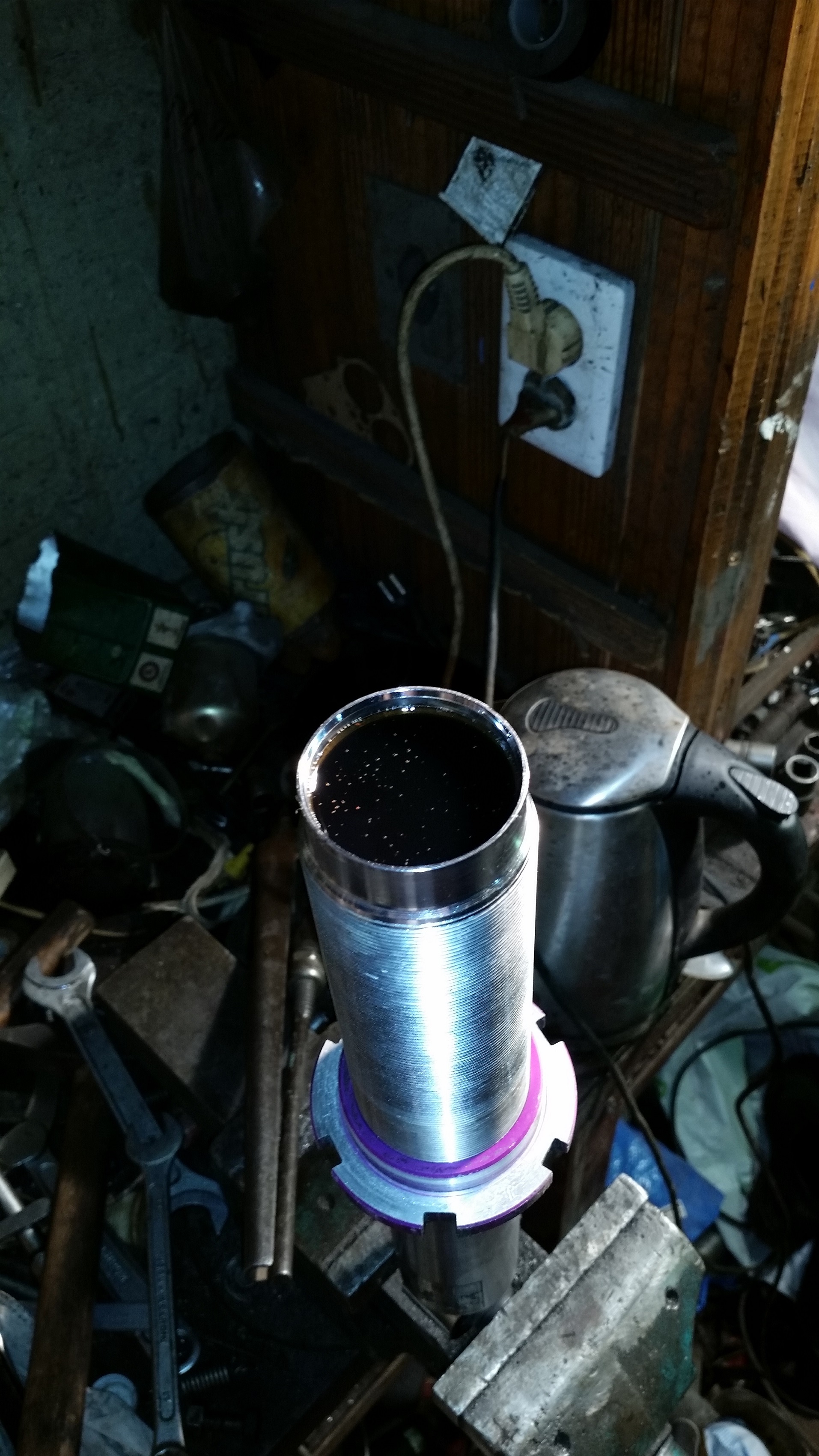

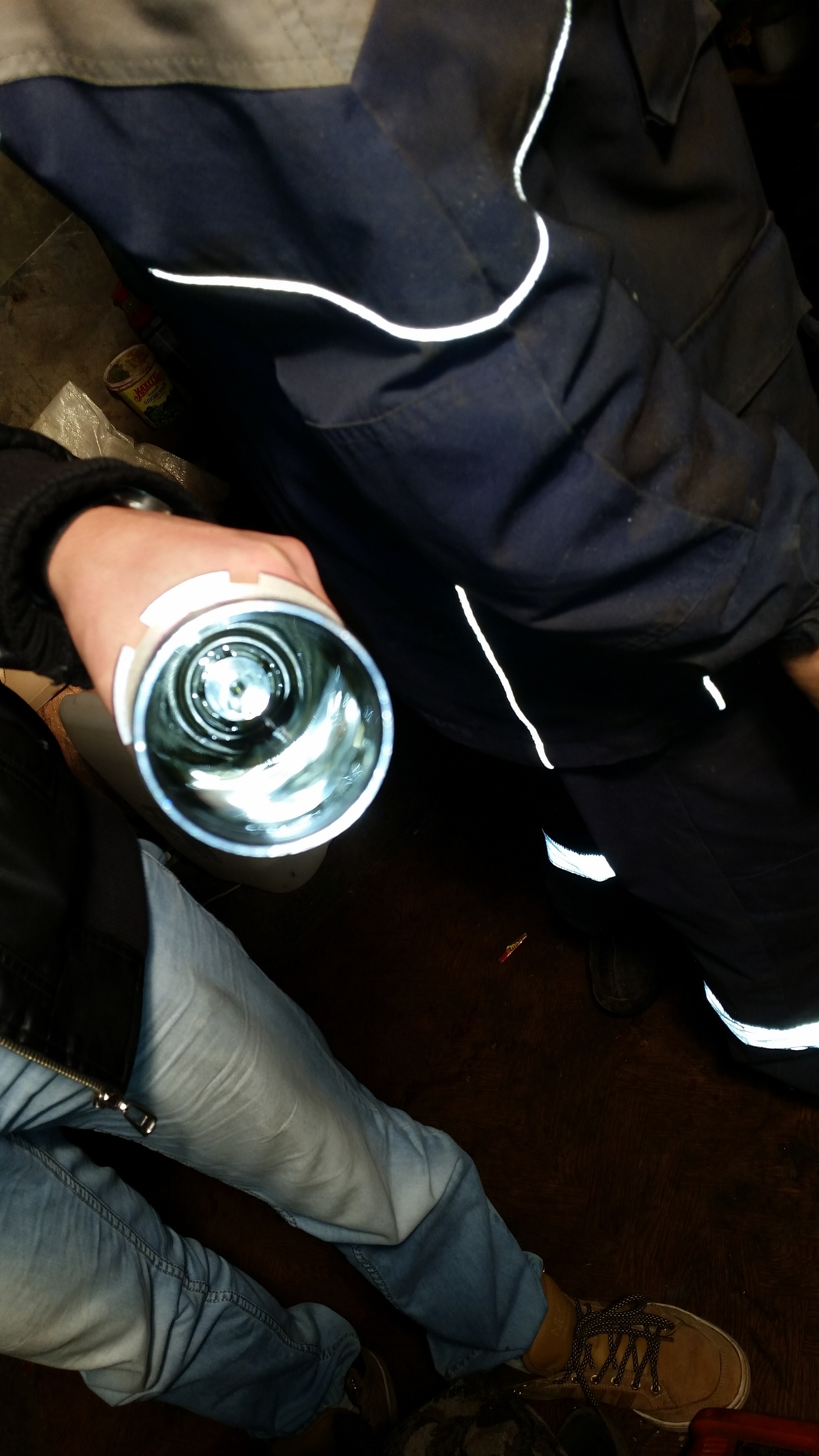

Ближе. еще ближе. Снимаем стопорное полукольцо. После того, как сняли стопор, аккуратно тянем за шток. Выйдет все в сборе - шток, внутренняя крышка с уплотнительным кольцом, поршень с набором шайб. (Интересующий нас сальник сидит во внутренней крышке. Когда мы накручиваем внешнюю крышку на внутреннюю, происходит зажатие сальника между ними и уплотнение). Сливаем из стакана стойки жижу. И выкидываем или отправляем в печку сервиса. Она уже не пригодится, т.к. по вязкости уже стремится к воде. Очень жидкая, хоть и жирная. Плюс, потемневшая и насыщенная воздухом. Муть в ней проходит через часа полтора, после этого я видел серовато-прозрачную жидкость и осадок на дне емкости. Внутри стакана все четко. Никаких задиров, царапин. Поршень в отличном состоянии. HKS, елки-палки. После этого, чтобы снять сальник, нам надо снять поршень и пакеты шайб. Закрепляем шток в тиски и откручиваем гайку. Имейте в виду, она на герметике. Открутили. Далее, аккуратно снимаем поршень с обоими (один сверху, второй снизу) пакетами шайб. Не путаем порядок. Снимаем внутреннюю крышку, чтобы выковырять старый и вставить новый сальник. Собираем все в обратном порядке. Каждую шайбу протираем. Если есть следы контакта шайб - меняем. Если шайб нет, хотя бы переворачиваем. Собрали шток и поршень? Убираем в сторону. Полчаса не пригодится точно. Заливаем жижу в стойку. Тихо, не взбалтывая, а то устанете ждать, пока пузырьки воздуха выйдут. Сообщение отредактировал Ildarka - 4.10.2015, 12:26 |

Мы ждали минут 15, пока выйдут все пузырьки.
Собственно, теперь надо аккуратно вставить поршень в стакан, а потом задавить внутреннюю крышку. Она будет сопротивляться. Вставляем, фиксируем ее стопорным полукольцом. Прокачиваем стойку несколько раз до крайних точек. Сначала медленно, потом как можно быстрее. Так мы поймем, есть гидроудар в стойке или нет. Если резко останавливается на середине хода, то это гидроудар. Значит, жижи много, надо немого слить. (Вообще, можно зажать сальник в последнюю очередь. То есть, при сборке просто накинуть его на шток, и пусть он там болтается. За счет этого, мы сможем выгнать излишки жижи и выгнать остатки воздуха). Накручиваем верхнюю крышку. Плотно. Вот и все. Стойка собрана. Закачиваем азот и ставим стойку на место. Мне закачать азот просто, для этого на моих стойках есть штуцера в нижней части. Если брать к примеру Тейн, то там такого нет и нужна спецприспособа для закачки. Сообщение отредактировал Ildarka - 4.10.2015, 12:47 |
