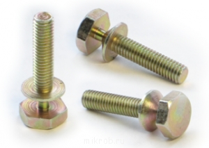

3) Покупаем 2 болта от ВАЗ 2108 которые прикручивают корзину сцепления (5 рублей) и вкручиваем их (подходят идеально)

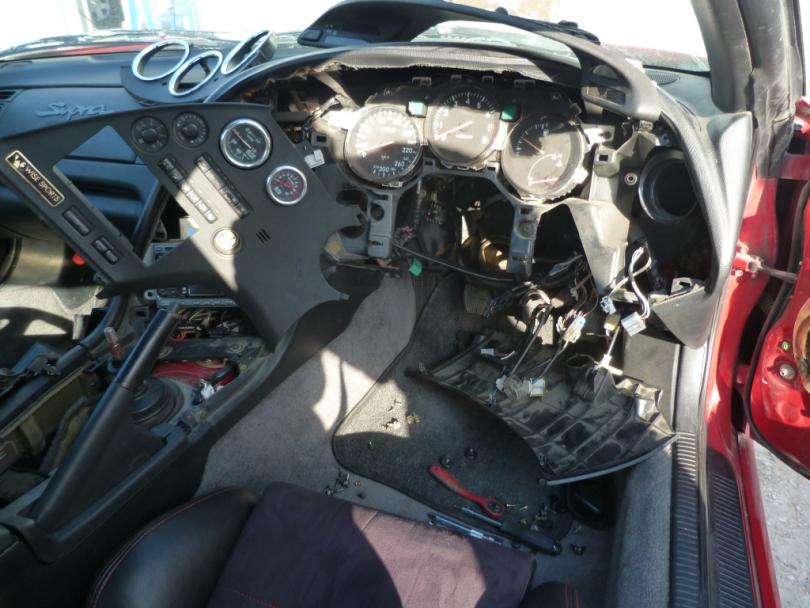

Вот мой разгром, когда снимал
