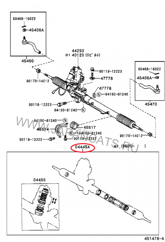

В комплекте только резиновые колечки (много), пара шайб. Втулки есть две, те, что по краям рейки внутри. Большой пластиковой втулки и сухаря нет.
Ildarka
сообщение 9.8.2012, 17:16
Сообщение #26
Сообщений: 913
Регистрация: 13.12.2009
Из: Нижнекамск, Татарстан
Пользователь №: 4 154
Я понял. Там два ремкомплекта. Скажем так, один для верха, второй для низа. Я взял для верха. Но сухарь, все равно, отдельно идет.

Ildarka, ты пиши по номерам или на картинке обводи )) По идее - там есть малый ремкомлект и полный. Как с мотором. Что за сухарь?
Я заказал вот этот:
