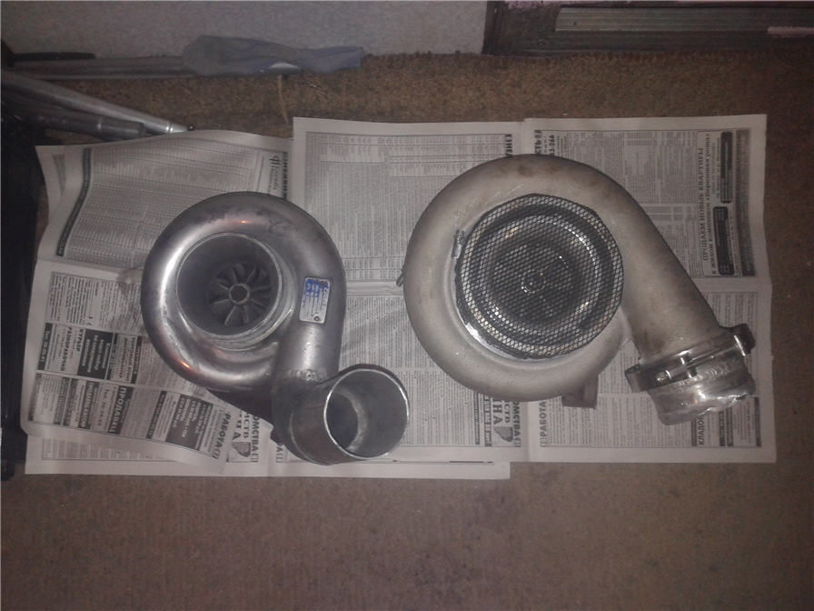

Давненько не писал,за это время поставил торсен так же вторую подушку редуктора, вылечил проблему с оборотами как оказалась тупо не хватало минуса теперь все работает как надо, настроиться на давление 1.2 толком не удалось подвела сцепа sad.gif убил двух дисковую керамику хкс да и турбина сказала, давай до свидания biggrin.gif

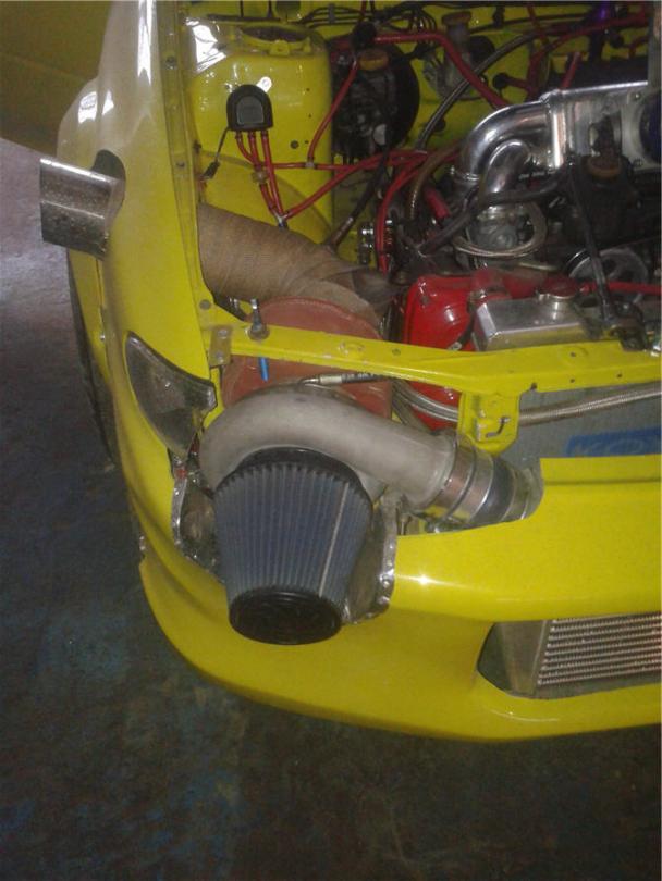

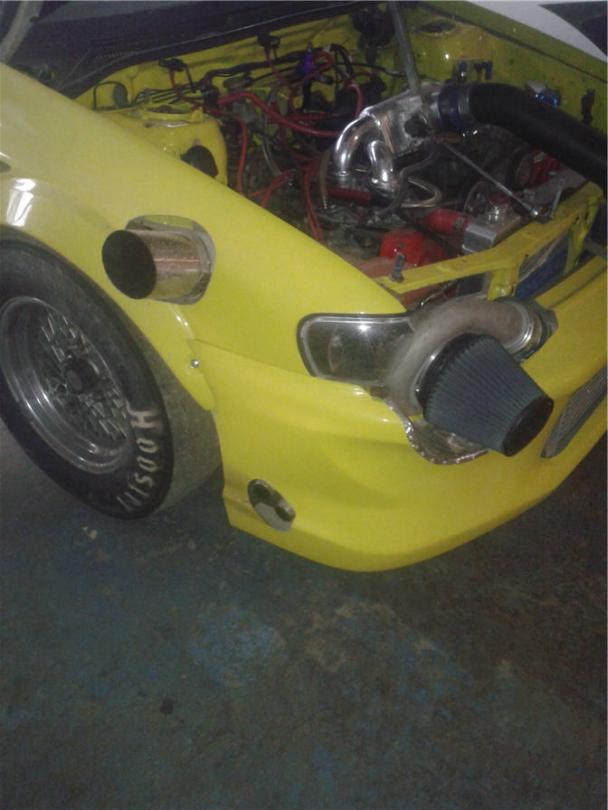

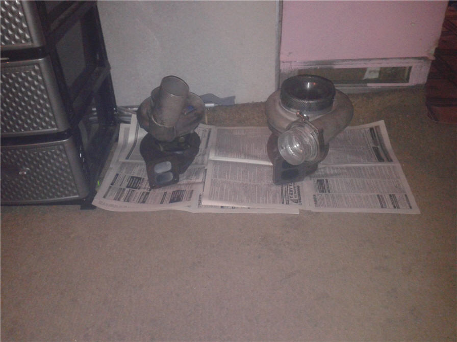

После всего этого месяц полтора к машине вообще не подходил, а вчера решил снять 78 и примерить следующею турбину борг s372 снял я его с корча пробег у неё 5км по аэродрому местному.
По сцеплению двух дисковое снял, буду трех дисковое ставить от гетрага хкс для этого заказал в японии центр-хаб под р154 , в конторе хкс сказали что изготовят только в январе wacko.gif вообщем жду к весне, достал если честно этот долгострой.
Ну и пару фото новой дудки
А это корчик на котором она стояла
Сообщение отредактировал leha - 17.11.2012, 9:23

В след. сезоне то покатаешься?)) А то стройка вечно просто))
сообщение 19.11.2012, 10:58
Сообщение #208
Турба мелковата, я бы чего-нибудь посерьёзнее взял.

Опа, 3-й человек в клубе c s372, кстати, а какой а/r у тебя? Это именно борг или на шилде бычок, ну т.е. bullseye power?

Привет! завтра гляну но вроде бычек был АР 1.00 или 1.10

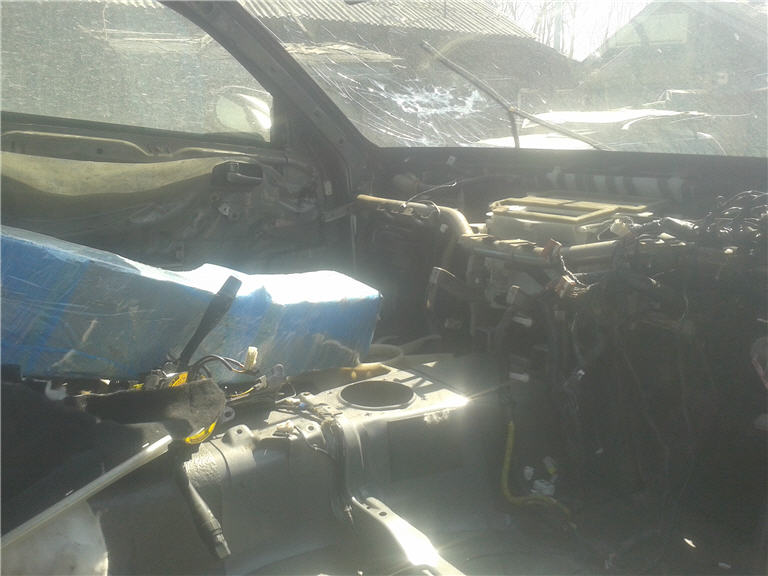

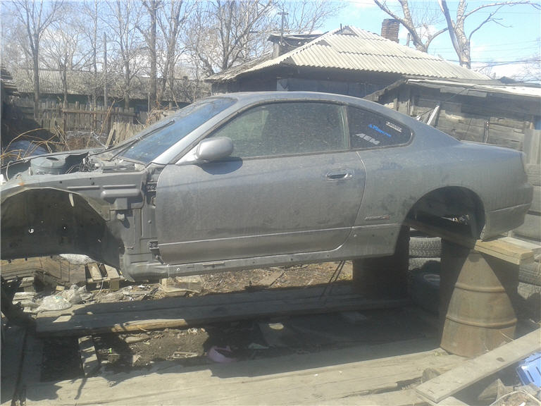

Эх давно я не появлялся тут все пытался забыть что такое турбоигла) Машину я свою продал благо она попала в хорошее руки в данный момент на нее установили гетраг+3 диска керамику ( гремит собака так что мотор не слышно) с большим редуктором а так же новую турбину борг.
Я же по воли случая приобрел s15 точнее то что от не осталось, с частью ходовой и полуголым салоном без мотора трансмиссии еще и немного битую.
