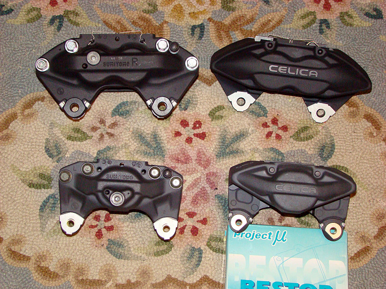

тут наткнулся на фотку тормозов от гт-фор и они мне очень напомнил большие супровские. кто знает они одинаковые? взаимозаменяемые? переделки?
сообщение 11.12.2011, 0:37
Колодки передние точно один в один. По крепежам - хз, 99% что другие

колодки перед зад одинаковые 100%... по крепежам скорее всего разные - у целики же диаметр тормозного диска меньше...

Не встанут брат - мерял=)

Поставил себе на марк задние суппорта с gt-four, задние точно по креплениям одинаковы))

У GT-four разлет ушей (по центру крепежных болтов) 128-130мм.

Давеча тоже видел на сеялке свапнутые, заинтересовался - по финансам не шибко отличаются, по размерам - скорее всего не встанут!
