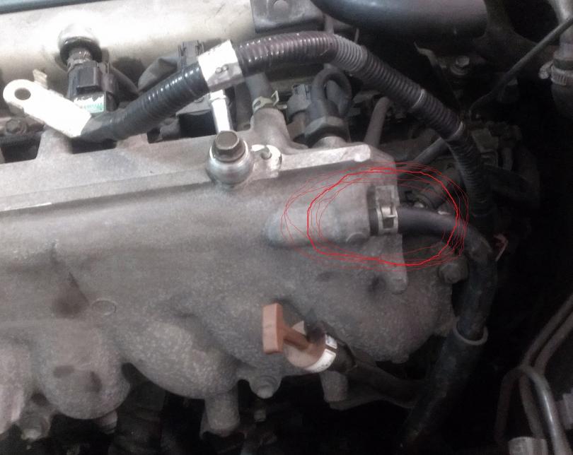

Вот где заканчивается отливка, на другой стороне коллектора, наверху фотки, виден другой шланг. Этот канал проходит насквозь.
EGR нет. Его обычно не пропустишь - датчики, актюаторы, фланец на ГБЦ и на выпуске... -------------------- Новые запчасти в наличии и на заказ. Оригинал, неоригинал, масла, спецжидкости.

Sub, а что за канал такой и можно ли его глушить, или что то куда то подсоединяется? Машины нет под рукой, пока не могу сообразить.

Он ведет к соленоиду вентиляции бака, который видно на фото, справа от MAP, а обведенный штуцер соединяется с угольным фильтром.
