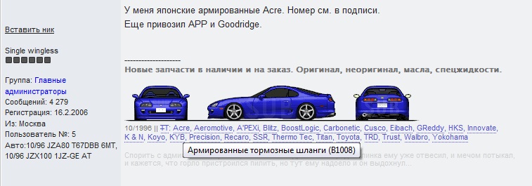

сообщение 31.8.2011, 16:34
У меня японские армированные Acre. Номер см. в подписи.
Еще привозил APP и Goodridge.

сообщение 2.9.2011, 9:50
Плохо искал. Номер есть.
Шланги разные. Достать можно на яхе, ебее.

сообщение 2.9.2011, 13:02
Наведи на слово Acre )
