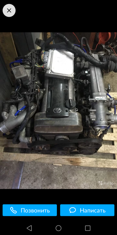

Нашёл мотор 2JZ GTE No vvt мт.от Супры
Стоял на марке.
Вижу на фото что в мозги приходит 2 фишки. 3я обрезана.
На Супре должно заходить 2 фишки или 3?

Да, обязательно) В любом случае, салонная проводка на Марке и на Супре разная, соответственно, фишки тоже разные. Раз она стояла на Марке, её и переделали для этого кузова. Чтобы вернуть назад, надо будет пару часиков поработать с термоусадкой.
Либо найти целую моторную косу для JZA80 турбо дорест. Такие есть на фарпосте, можно тут поискать или спросить. Думаю, в загашниках у кого-то лежат. Вряд ли кто-то в будущем будет себе сухаря свапать, так что может уже и продадут)
