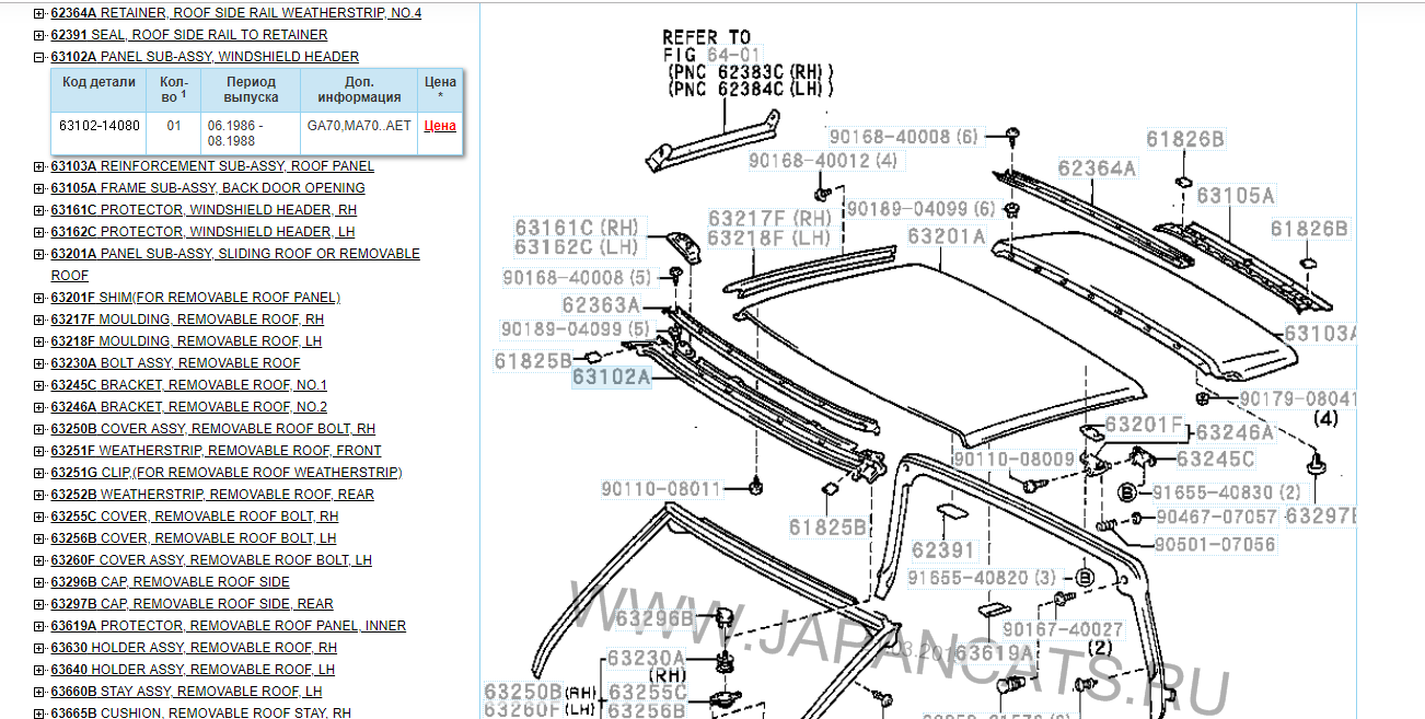

Всем привет!
Очень ищу уплотнительные резинки под крышу тарги.
Кузов A70
Кто знает, где можно найти?
Нашел на japancats, но есть подозрения, что это не то. Кто брал?

Чем japancats не устраивает? Нормальный там каталог. Другое дело, что они могут быть сняты с производства.

Цена тебя очень не обрадует.
На схеме ты выбрал кусок крыши, а не резинку.
Резинок пара боковых 62383С 62383-14051
62384С 62384-14051
Передняя 63251F 63251-14060
Задняя 63252B 63252-14030
