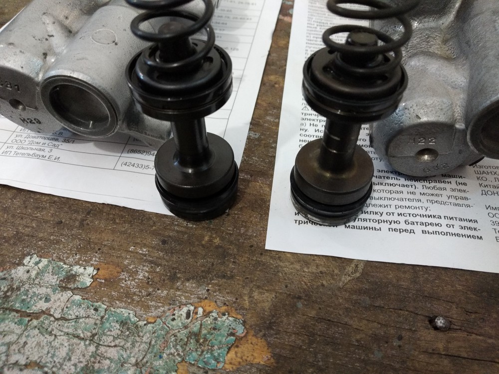

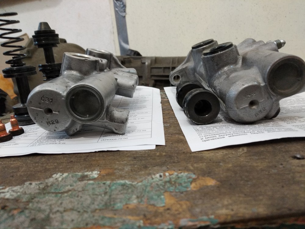

ответа не нашел, пришлось разбирать и смотреть. Может кому то в будущем поможет определить.
тот что с лева OD=26.99 справа OD=25.4
Как видно по фото не обязательно разбирать можно просто померять диаметр снаружи.

Зачем мерить, если на корпусе размер отлит (в дюймах)?

да я их увидел после того как снял бачки, к тому времени уже все было разобрано.
