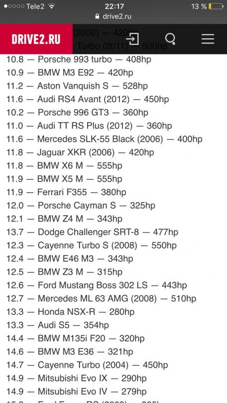

Вот он тот суперб st.3 revo. 11.4 сек. В таблице.
Который был успешно наказан.
А вот ниже список. Какие машины примерно едут 11 сек. ..

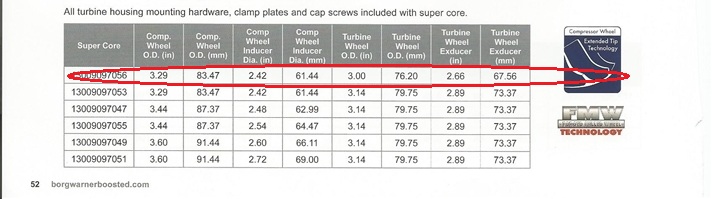

Точно такую же турбину выбрал - минимальная из 300 серии.

Когда выбирал. Запутался в размерах и комплектациях. Мне нужна была как 35ая. Примерно.

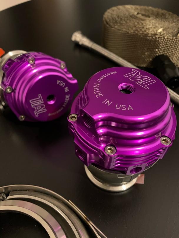

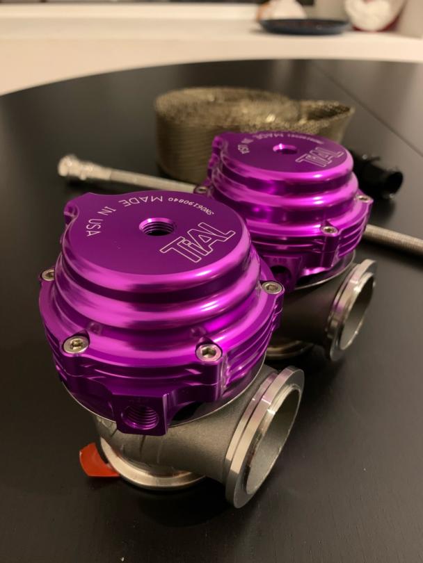

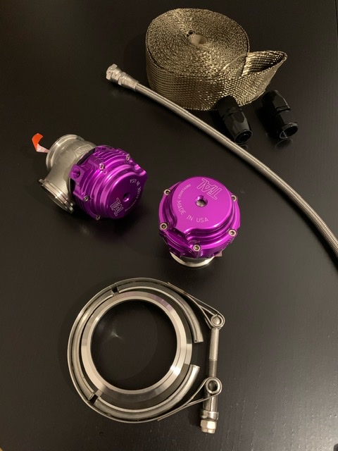

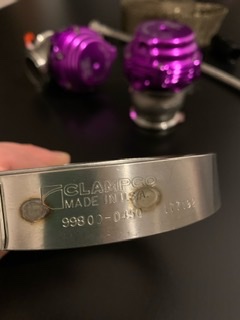

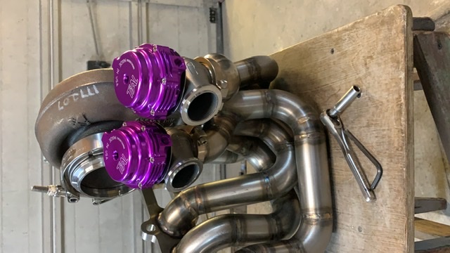

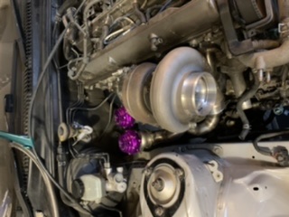

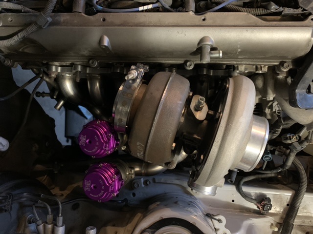

Наконец-то приехали гейты. Ну и так, по мелочи, фитинги, V-band на турбину, масло подачу и т.д.. smile.gif
Осталось приобрести комп и форсунки.
