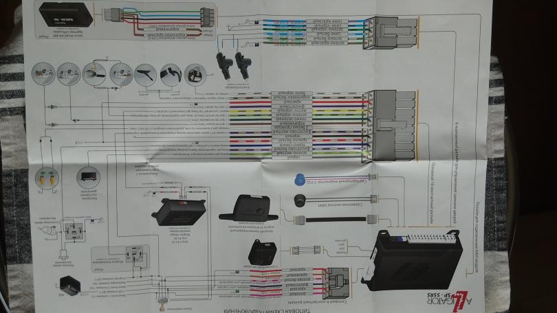

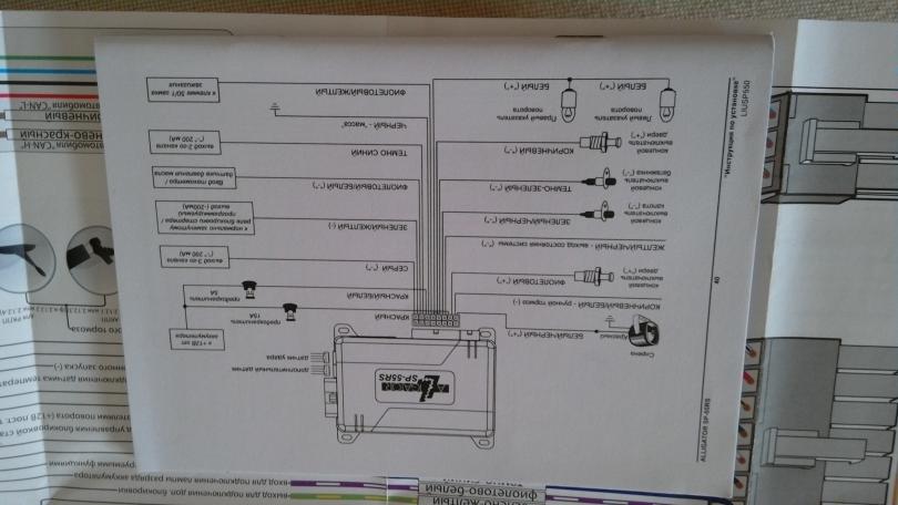

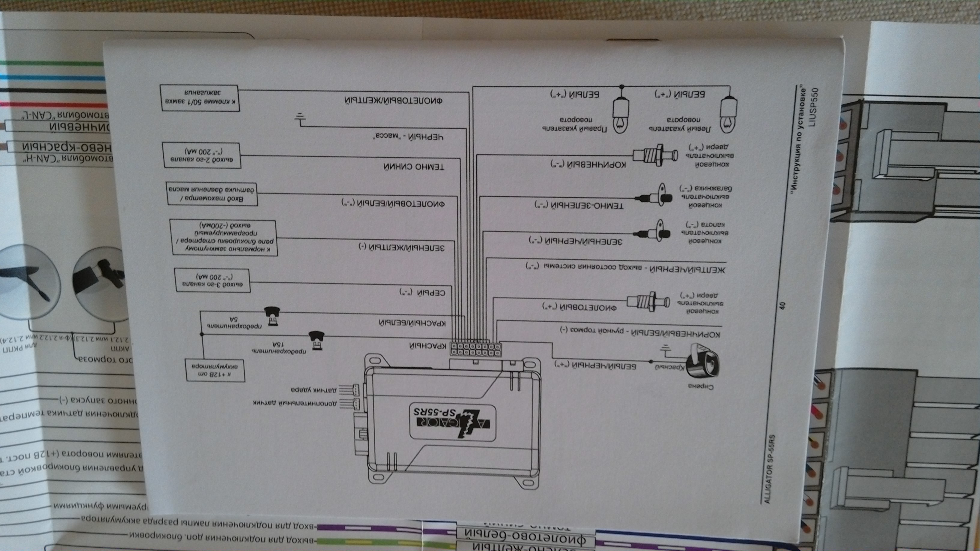

Есть базовая схема в комплекте сигналки, прилагаю в фото.
Понимаю что много вопросов, но иначе ни как unknw.gif как то ссыкатно, все мысли о том что бы не накосячить rolleyes.gif
