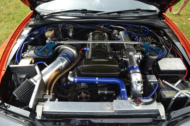

Добрый день, кто нибудь дела тепловой экран на впуск? Какие материалы при этом использовать? Можно фото с примерами.

Тонкая нержавейка.

У меня похожая конструкция,только из композита и с крышкой сверху
Воздух берется из щели между брызговиком и фарой, т.е. вроде как с улицы. Но подкапотный тоже попадает . И этот короб тоже нагревается от подкапотного воздуха. К слову, даже рамка радиатора в этом месте очень горячая.
На покатушки снимаю фару, температура падает градусов на 10-15.
В стоке заметно грамотнее берут воздух с улицы, а у других машин из крыла. Как бы это реализовать?
