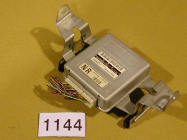

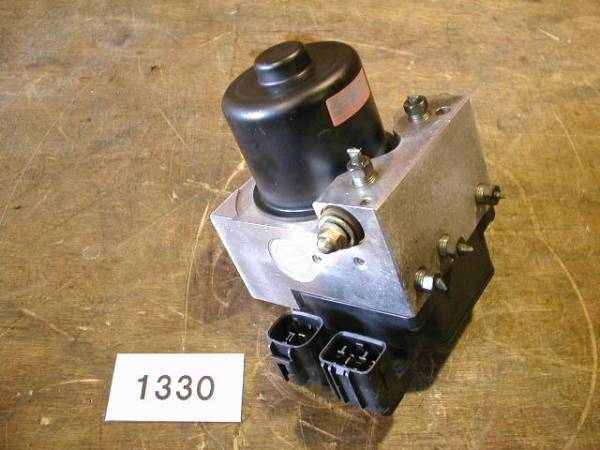

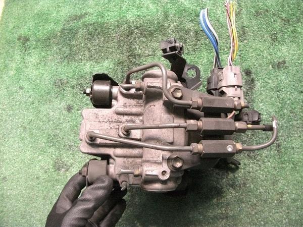

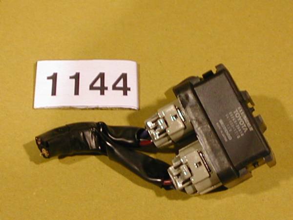

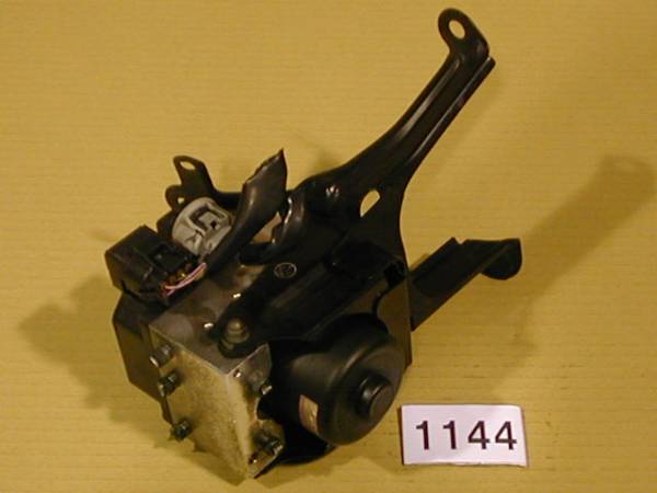

тебе надо. все про рестайл:
1) Кулаки под АБС
2) Привода под АБС
3) 4 датчика
4) Актуатор [44510-14100] - 4x [44510-14090] - 3x
5) Мозг АБС [89541-14070] - 4x [89541-14060] - 3x различаются фишками (не взаимозаменяемы)
6) Deceleration Sensor (только для 4-x канальной) [89441-20050]
7) Доп. торможная трубка назад. (только для 4-x канальной)
8) двойная муфта на лонжерон [90412-10220] (только для 4-x канальной)
9) одинарная муфта на подрамник вместо тройника (можно взять ту, что сейчас у тебя стоит на лонжероне ) (только для 4-x канальной)
10) блок реле АБС под капотом (атмо турбо не важно - в турбо еще реле трекшена стоит)
11) Проводка, разъемы

Так выглядит ДОРЕСТАЙЛ актуатор.. под него надо так же другой мозг
Так рестайл:
Остальное:
Мозг:
Актуатор с кронштейном
блок реле под капотом
