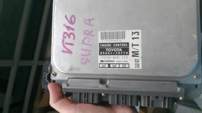

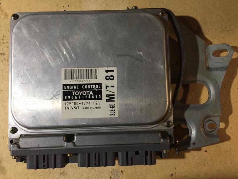

вот тебе фото ГТ и ГЕ блоков, смотри расстояние от разъёма и до края (среза) крышки и все поймешь.
Gt-Four72
сообщение 10.12.2018, 17:43
Сообщений: 23
Регистрация: 3.6.2016
Из: Тюмень
Пользователь №: 10 277
Авто:Toyota Supra, Kia Optima
Вижу.
А разъемы одинаковые?
Я всю начинку все равно свою ставить буду.
сообщение 10.12.2018, 22:26
Разъемы одинаковые
