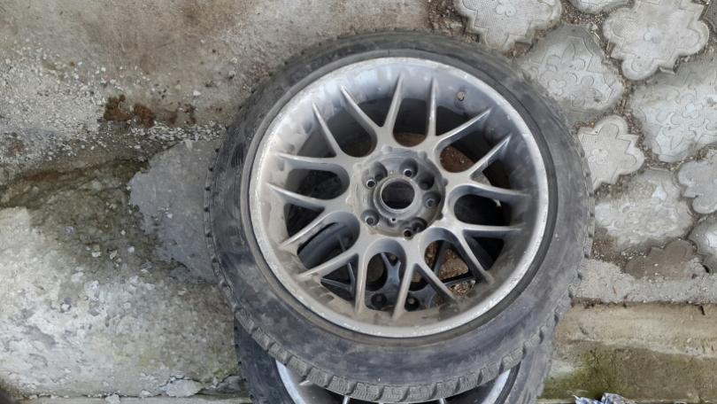

В общем решил я переобуться к зиме.
Достал свои старые диски, начал переобувать и понял что с новыми тормозами они не как не влазят.
Купил простаки 0.5 см та же фигня, ставить сантиметр не безопасно.
Решил что пора их продавать. Так как на машине они стояли со дня покупки. Понятия не имею о их ценности.
Может кто подскажет, что такие вообще стоят?
Может кто купить хочет? ))

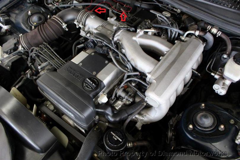

В общем поменял я вчера дроссель, так как старый гнал жутко, чистка не помогала, и наткнулся на проблему, он весь в масле.
Масло фигачит вот с этой трубки.Кто знает в чем причина? И если все плохо, может туда маслопомойку воткнуть?
