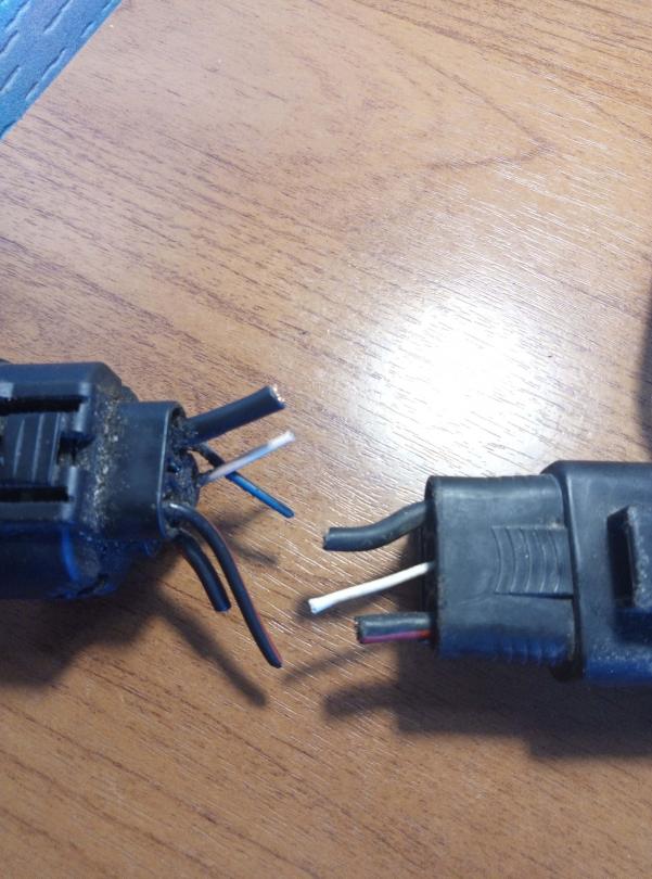

Свапнул 2JZ GTE no vvt от Супры 80 вместо 2JZ GE no vvt 1994г

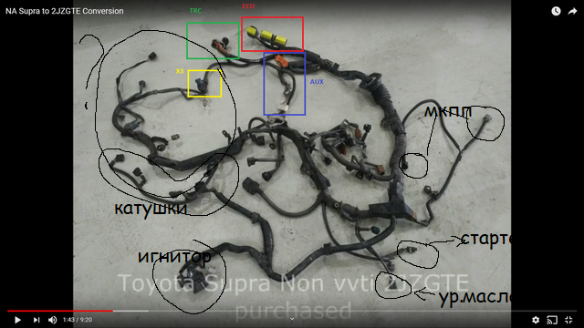

Пришлось срастить всего одну фишку(которая у блока предохранителей) остальное все воткнулось, за исключением одной фишки у компрессора кондиционера. (одна контактная) - хз от чего она. Не подключён датчик детонации 1й. (который между 1м и 2м цилиндров) но эта фишка туда не лезет.
Фото прилагаю.
Так же не было фишек на рулевую рейку. как раз было в этом месте гофра с 2мя контактами (обрезал фишку с GE мотора и срастил к ним. и был еще один провод( хз куда его. вроде как его на массу .
Суть проблемы такова: не заводится мотор. Маслает хорошо, но даже не намека не схватывание. Топливо поступает. НО ВОТ ИСКРА ОТСУТСТВУЕТ!
1)НЕКОТОРЫЕ СПЕЦИАЛИСТЫ ГОВОРЯТ: что в салоне идет проводка на плюс катушек. - мотор был трамблерный, следовательно нужно делать перепиновку.
2) возможно я не правильно определил те 3 провода?????????
вот схема косы. не могу только найти их на картинке. кто сможет может распознает каждый( я обвел эту зону)
еще мне дали в придачу бустапный мозг. я поставил его сразу. есть стандартный(еще не ставил) может ли в этом быть проблема?

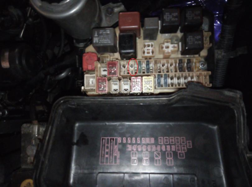

Посмотрел и увидел что перегорает предохранитель на 30А - сразу как включаешь зажигание.

вот эти фишки соединил:
Черный с черным
два красных -черных в один ., а потом их в красно черный
белый в белый
а вот синий(в faq написано сабом что он неизвестный) я нашел в бортовике что он питает электронный дросель и его подсоединяют к красно черным.

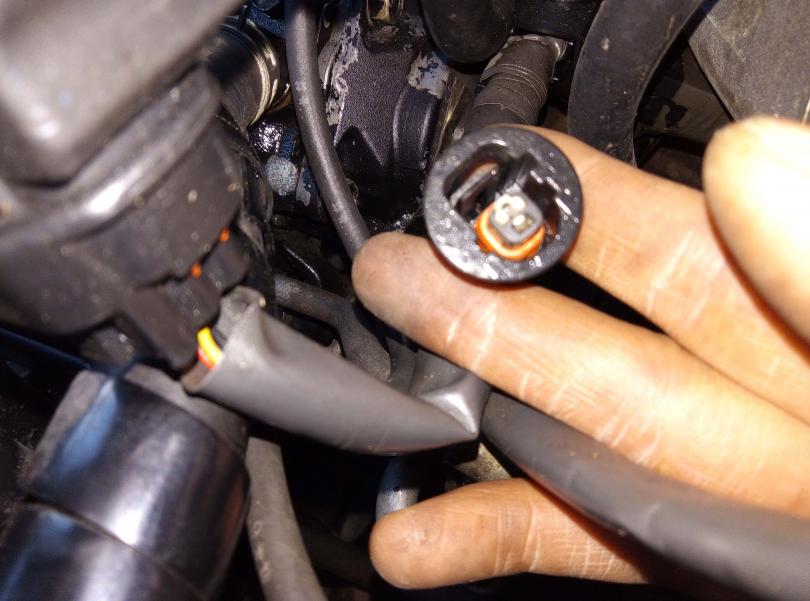

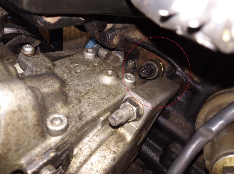

Вот вроде как датчик давления масла, но вот моя фишка - та что неизвестная на нее не налазиет. может быть это не стандартный датчик ?
может быть с двиг GE моего открутить его и фишки перекинуть.

Круглая фишка с 1 контактом - это ступудово разъем датчика давления. Других круглых одноконтактных, насколько мне известно, в этом районе нет.
Парт-намбер этой фишки: 90980-11363
На датчик детонации другая фишка: 90980-11166
По артикулам можете найти изображения этих фишек.
PS, на датчике масла специфическая фишка. Ни разу ещё не смог ее с первого раза поставить. Покрутите ее туда-сюда, налезет.

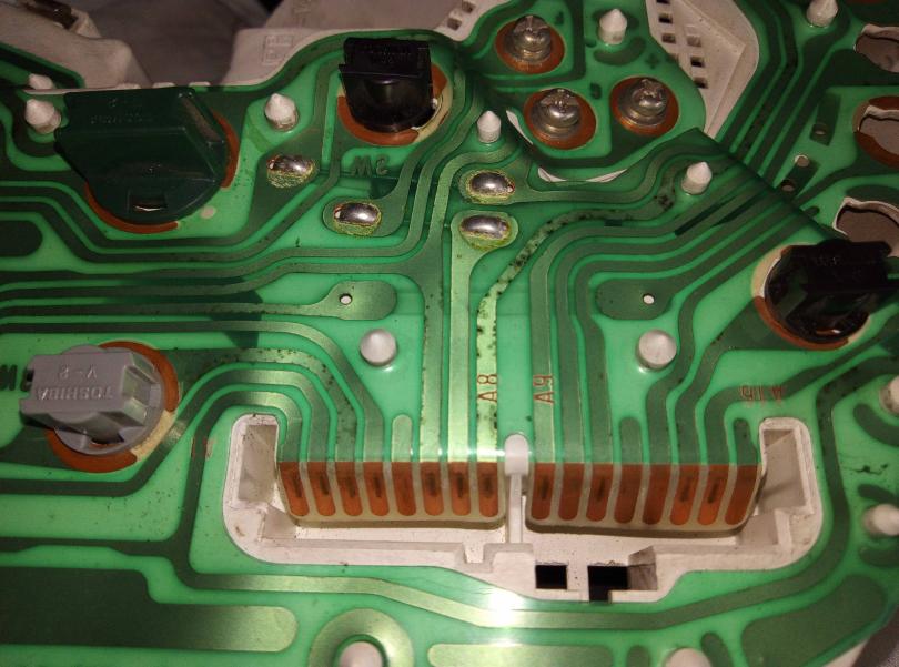

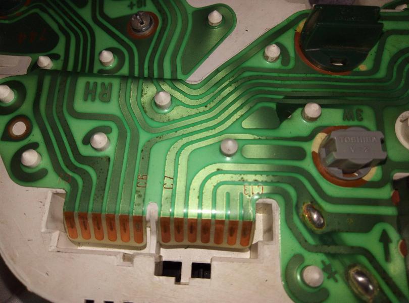

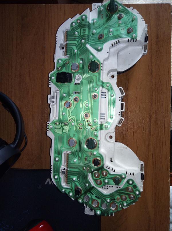

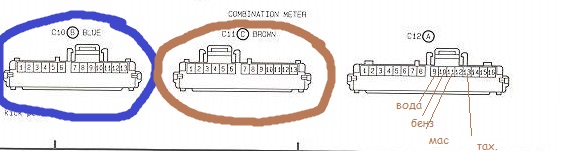

нашел рапиновку фишек, которые идут на приборную панель( синяя фишка, коричневая фишка( я так понял что эта унифицированная фишка под автомат - она никакую роль не играет т.к. от этой фишки не выходят контакты на приборку) и белая фишка - которая как раз принимает сигнал от эбу и игнитора на тахометр.)
Но пина под номером 13 - его нет.

По распиновке белой фишки приборной панели: Черный провод с белой полосой в 13 пине отсутствует, но присутствует в 4 пине. Прозванивается до большой оранжевой фишки в ногах пассажира, далее теряется в моторной косе.
В АЕМе есть пин 16А Тахо (оранжевый с желтой полосой), из компа выходит, прозванивается до большой оранжевой фишки и там теряется, до приборки его след без снятия торпеды отследить невозможно.
Попытка напрямую соединить провод с моторной фишки 16А (оранжевый с желтой полосой) с черно-белым проводом приборной панели результата не дала.
Подскажите стоит ли пробовать впаивать резистор на 100Ом как это указано в теме перехода с приборки N/A на ТТ и заново соединять черный с белой полосой провод приборки с выводом 16А ЭБУ?
