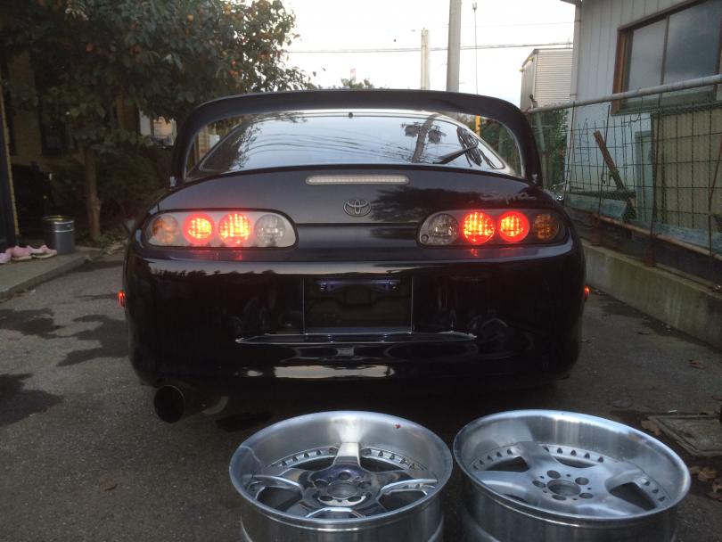

Спойлер попался в цвет , а первый нашёл красного цвета.

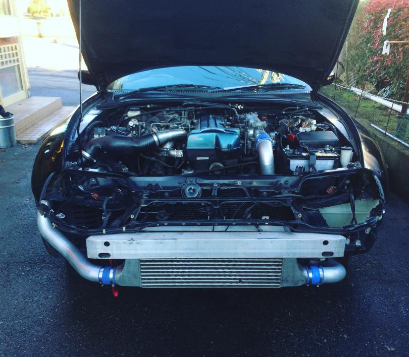

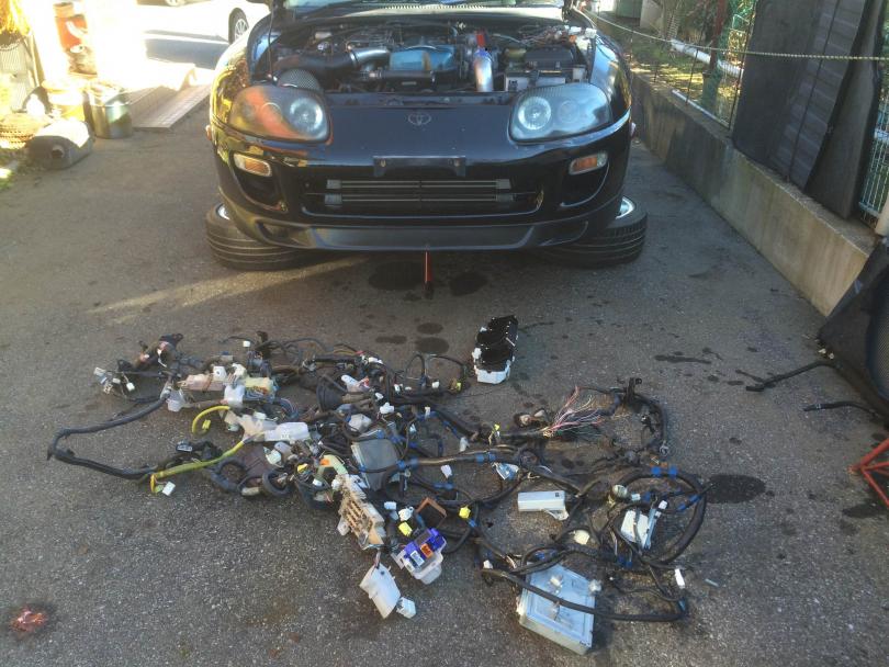

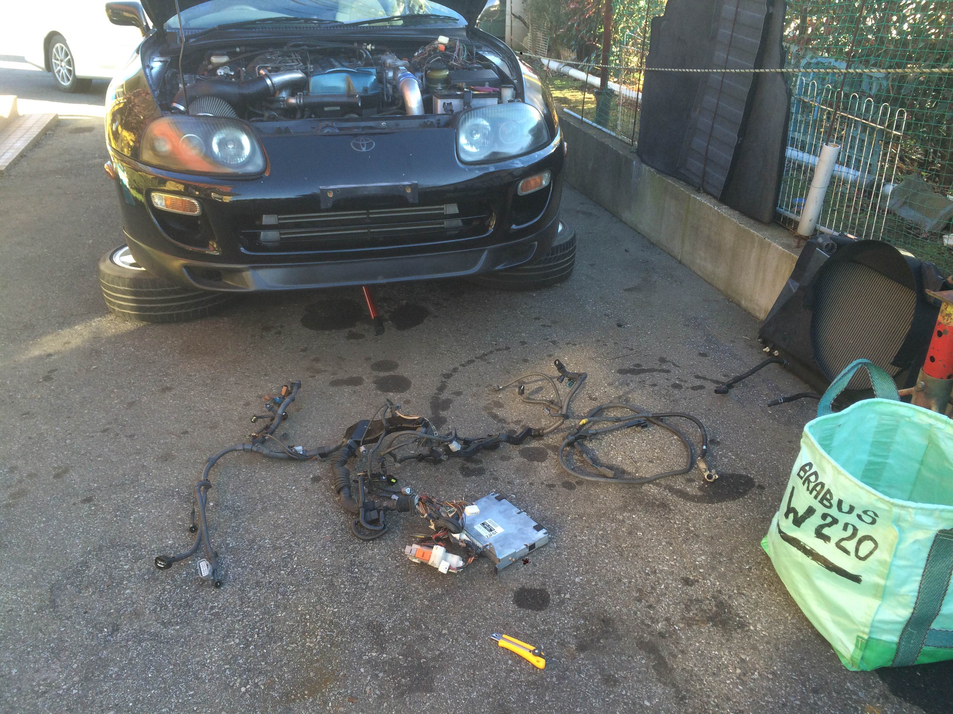

Поменял мотор, свап с Aristo .
сообщение 22.11.2015, 9:38
Сообщение #23
А что делал с моторной проводкой?

Пока не чего не делал, удлинять буду.

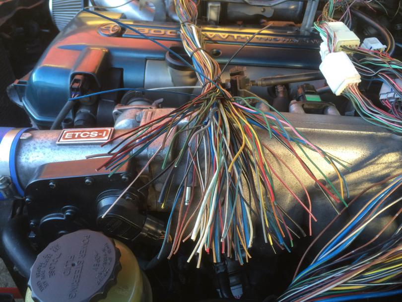

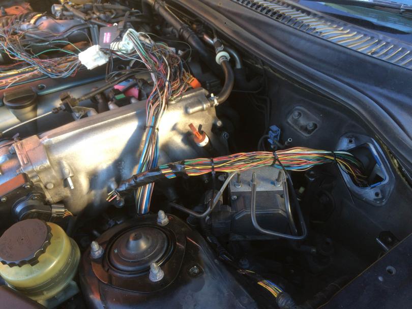

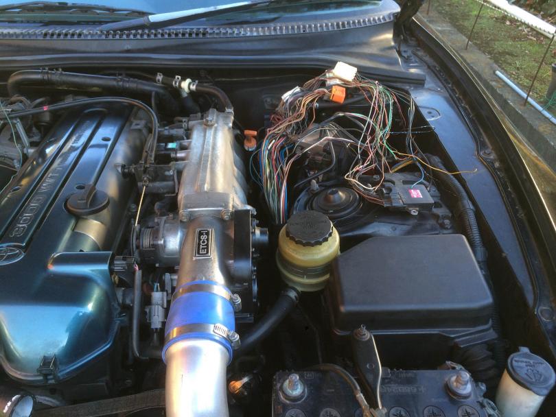

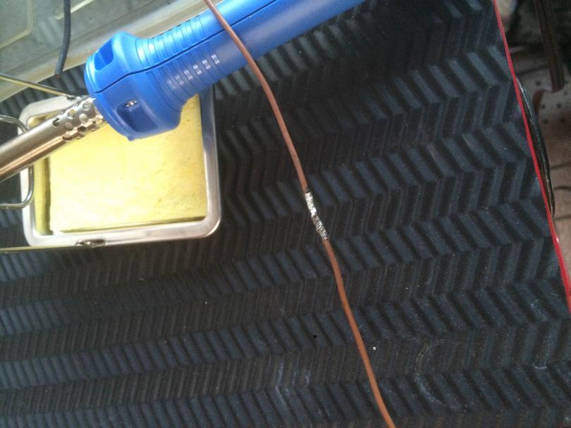

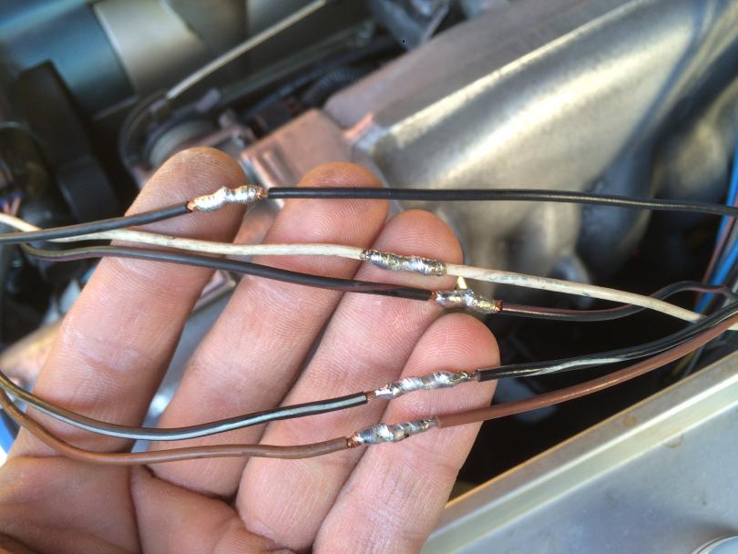

Почитав тут товарищи ваши статьи насчет кос двс и я понял что можно найти ещё одну проводку и удлиниться! Проводка оказалась под рукой. Примерил отрезал ещё раз отмерил, отлично получается. Диагностический разъём и игнитор хочу убрать под ковёр, рядом с компьютером. Протестировал пояльник на работоспособность, осталось докупить кембрики и можно поять.

Вся проводка JZS161

сообщение 29.11.2015, 13:50
Сообщение #33
SupraJapan, нужно было провода на разном уровне обрезать при удлиннении проводки.
В противном случае, после пайки будет "яйцо" в точке среза.
P.S. Неужели в Японии не купить моторную косу от Супры, зачем эти танцы с бубном?

Насчет яйца ; я учел этот момент, спасибо! Новую буду брать когда на мкпп буду переходить, а пока итак сойдет.

Сегодня начал паять проводку. Завтра закончу. Получается неплохо.
