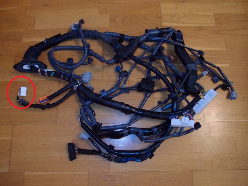

- - Andrey_22   Оживлю не много тему. Двигатель 2JZ-GTE VVT-i c Ар...   18.5.2015, 21:00
- - ed020   Если комп с Аристо, то он ожидает увидеть нескольк...   18.5.2015, 21:29
- - vitaleg182   На Аристо мозгах как раз должна ездить без проблем...   18.5.2015, 22:19
- - AquaGen   У меня мозг ввт_и МТ Супры сток, даже последние фи...   18.5.2015, 22:43
- - Andrey_22   ed020, забыл написать ,мозг с Супры VVT-i AT. Элек...   19.5.2015, 5:20
- - ed020   Тоже подумал про трэкшн, но когда он работает, то ...   19.5.2015, 5:36
- - Andrey_22   ed020, возможно у меня на панели этого значка нет,...   19.5.2015, 6:02
- - GTRi   Андрюха, это она и есть! Только не факт, что у...   19.5.2015, 6:20
- - Andrey_22   GTRi, Слава мне блок этот тоже цеплять наверное не...   19.5.2015, 6:39
- - Andrey_22   Фишку которая идет на трекшен выдернул, никаких из...   19.5.2015, 14:46
- - ed020   На этой выдернутой фишке сверху справа налево 1 ко...   19.5.2015, 15:56
- - beast_drc   На VVTi нет никакого "Блока трекшена под торп...   19.5.2015, 16:15
- - Andrey_22   beast_drc, а у меня на атмо приборке она есть, лам...   19.5.2015, 17:13
- - ed020   А справа 1ый в нижнем ряду контакт(под желто-черны...   19.5.2015, 17:35
- - Andrey_22   ed020, спасибо , завтра будем пробовать. У электри...   19.5.2015, 17:47
- - Sub   Не знаю, чего греть голову? Надо подключать все пр...   19.5.2015, 17:57
- - Andrey_22   Sub, все что есть уже подключены, все равно пробле...   19.5.2015, 18:04
- - Sub   Как она выглядит?   19.5.2015, 18:04
- - Andrey_22   Фото не делал, она белого цвета, висит на косе ряд...   19.5.2015, 18:13

- - Andrey_22   Ro_Ja, да все работает, пока трекшен отключаю кноп...   21.5.2015, 5:05
