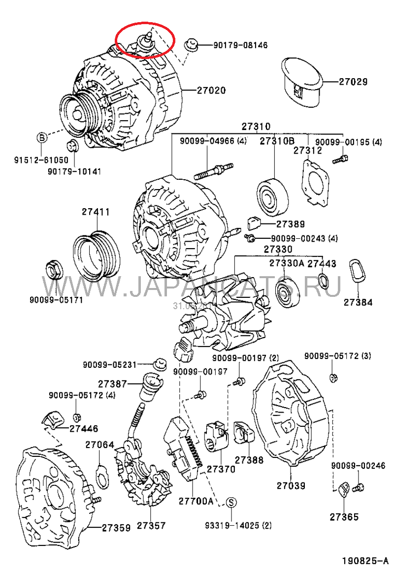

Греется "+" клемма и болт на генераторе, подскажите в чем проблема?
amigos
сообщение 30.5.2011, 22:43
Сообщений: 1 092
Регистрация: 14.7.2009
Из: М.о. г. Красногорск
Пользователь №: 3 666
Авто:A80 2JZ-GTE VVT-i AT
Всем привет.
Греется "-" клемма и болт с гайкой на генераторе
Причем на приборной панеле постоянно, одновременно, промаргивают: восклицательный знак, уровень масла, зарядка аккумулятора и предупреждение о том, что перегорела лампа.
В чем проблема подскажите.

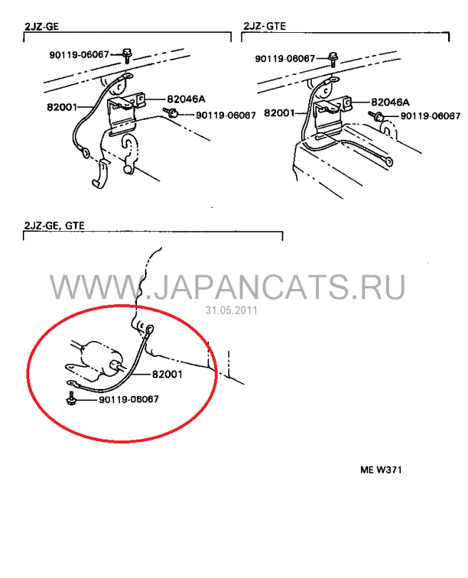

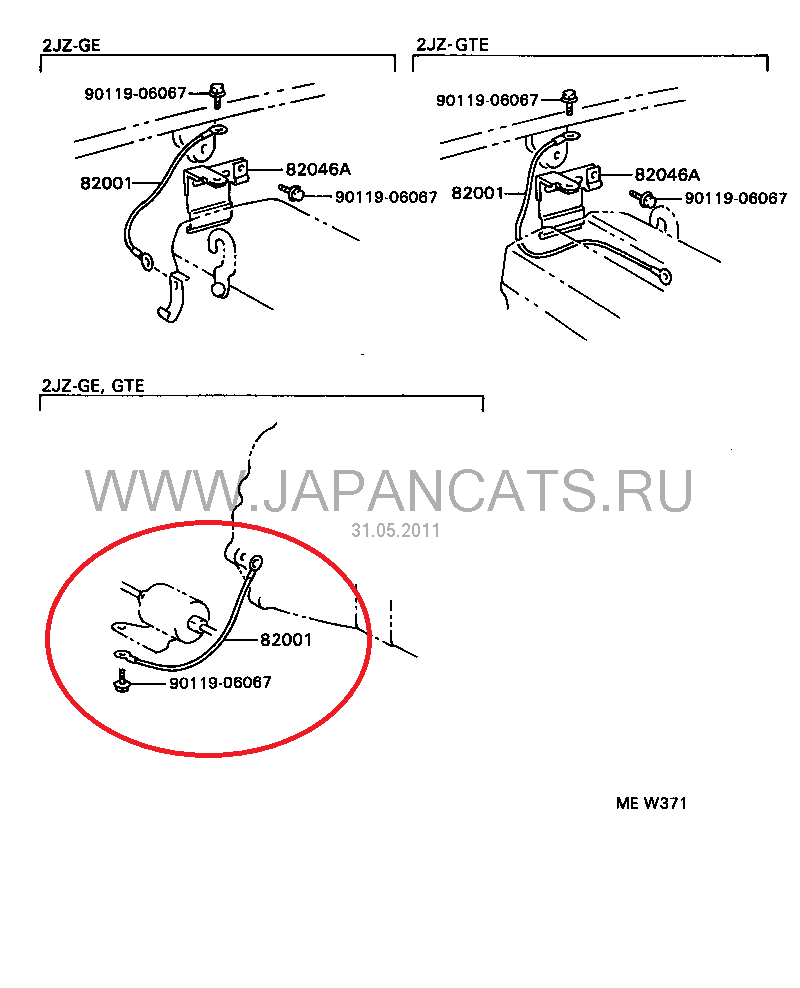

Не хватает вот этого заземления
Напряжение скачит от 14,7 до 12,2 V

гену в ребилд, нехватающая земля не решает
