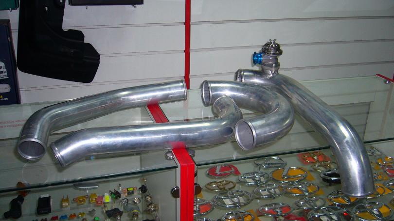

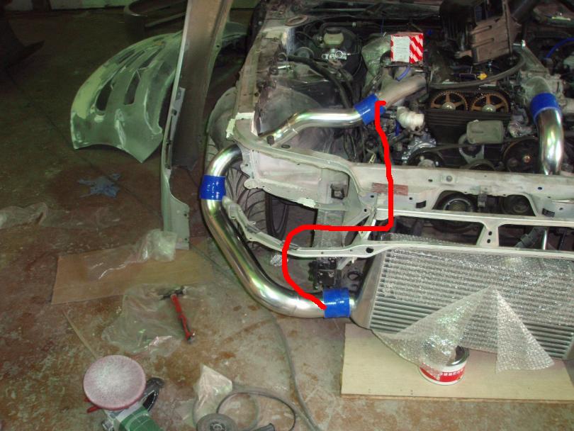

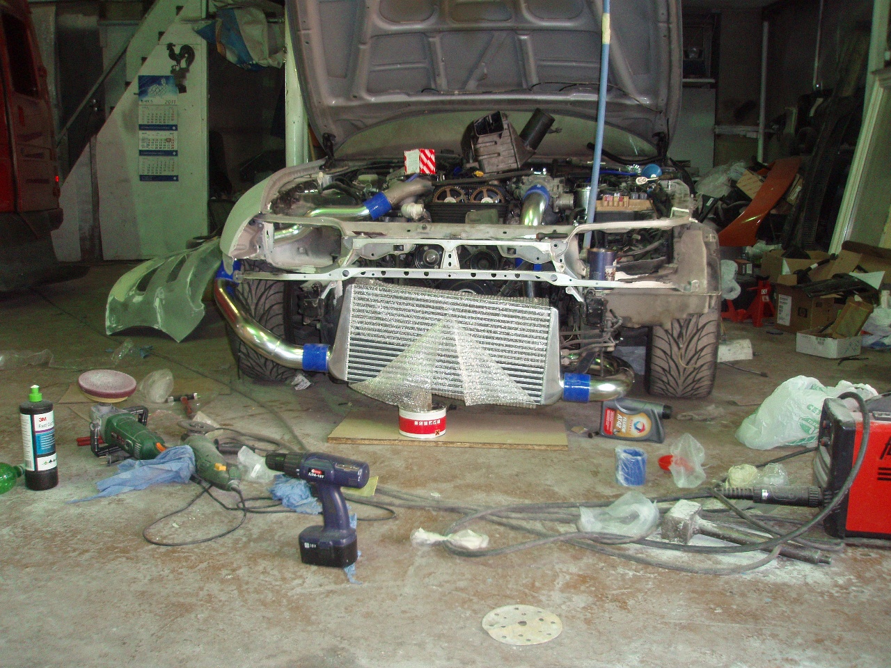

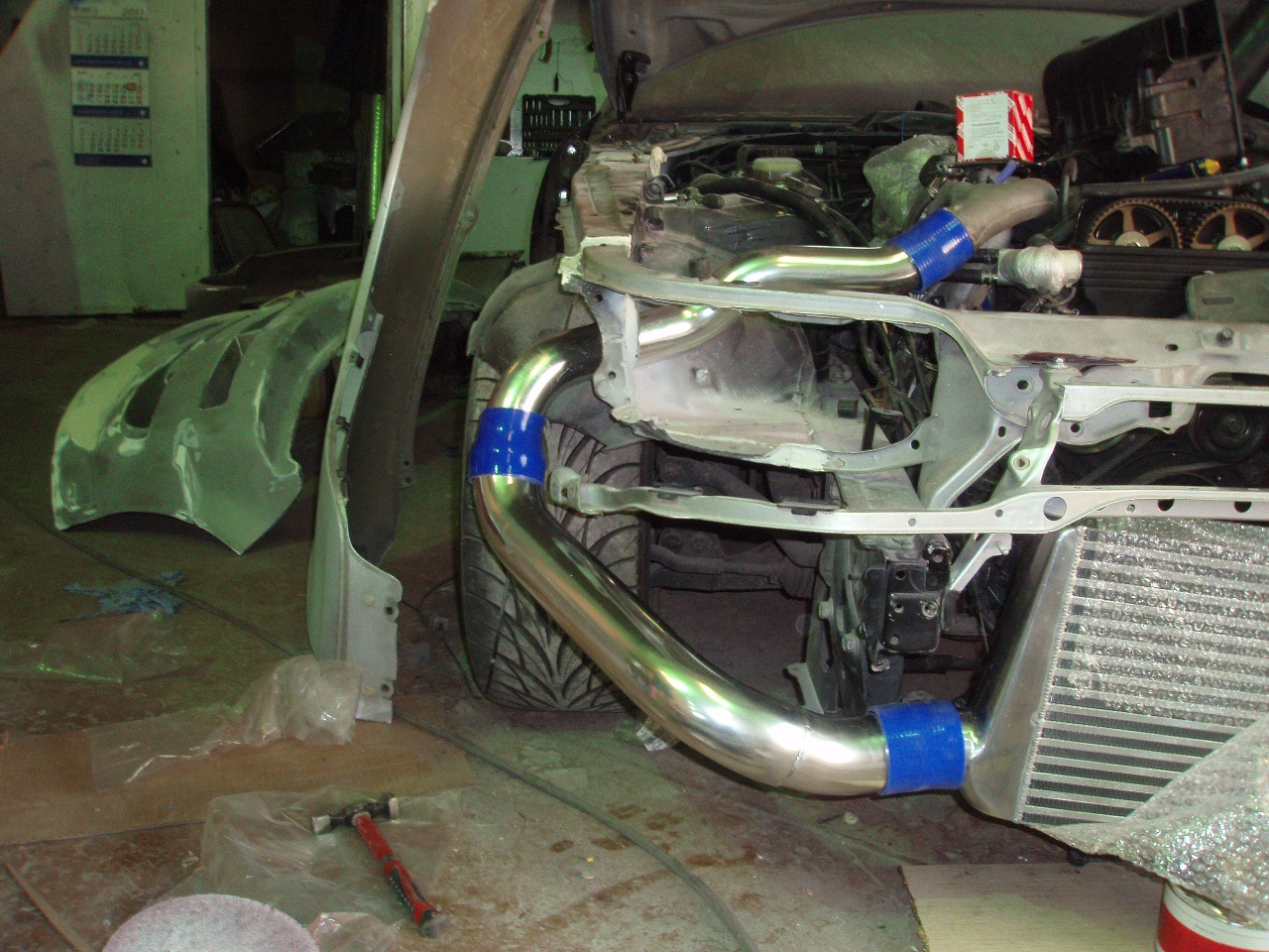

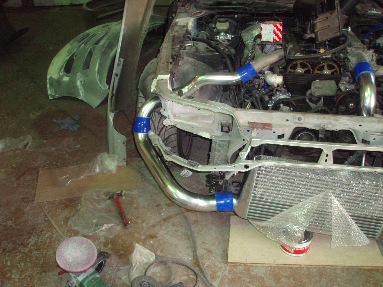

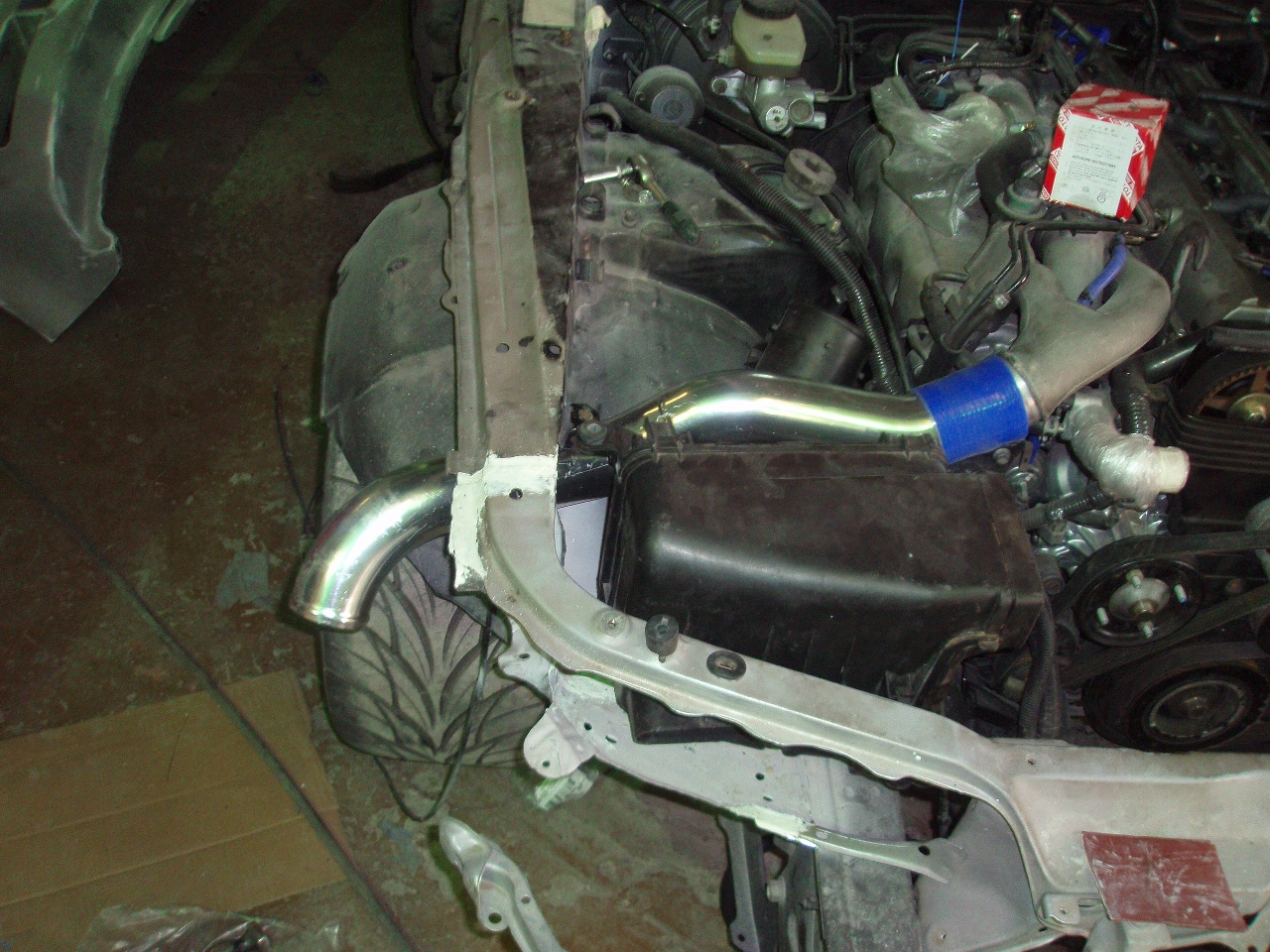

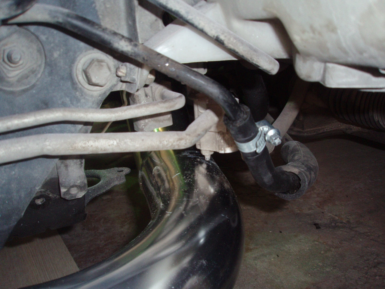

Собственно вопрос - как проводить трассу после выхода интеркулера? мешаются соединительные муфты кондиционера, из-за чего интеркулер висит отчень низко.
Ну и несколько фото о том, какой просто болтОНнейший кит мне пришел.. я конечно понимаю, что китай, но это ППЦ

- - eGorJZ   болт-он или нет, как всегда сварка+болгарка решает...   2.6.2011, 3:21
- - Mirex   eGorJZ, если муфты не будет, то можно будет так с...   2.6.2011, 7:57
- - DyxLess   Кондей маст дай!))   2.6.2011, 8:02
- - drool   По хорошему и надо делать как написал Егор, либо п...   2.6.2011, 8:24
- - beast_drc   принято решение нещадно резать и варить. Вариант о...   2.6.2011, 9:27

- - rom@888   Жесть) А у меня китайский пайпинг вставал отлично,...   2.6.2011, 9:35
- - beast_drc   rom@888, Ром, вот так мне сделали хорошо (с) благ...   2.6.2011, 9:38
- - ximik   я вообще дырки сделал на месте короба возд.фильтра...   2.6.2011, 9:48
- - beast_drc   ximik, такой вариант меня не устраивает   2.6.2011, 9:49
- - ximik   ну то дело выбора и практичности. я решил не замор...   2.6.2011, 9:51
- - drool   ximik, я ему уже предложил такой вариант beast_dr...   2.6.2011, 9:53

- - TRAXXs   В кондее можно алюминиевые трубки, резиновыми заме...   2.6.2011, 17:28

- - YGODKIN   Во где клади. Т.е. отодвинь сам кулёк ближе к ради...   2.6.2011, 19:43
- - eGorJZ   вот так примерно, от турбин пайп на 90гр. вниз, ка...   4.6.2011, 5:56
