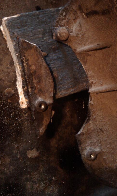

Откололся кусок плиты поддона, Как можно отремонтировать?

всем привет
на разборках нету, времени ждать заказывать нету, т.к. подъёмник нада будет мне в понедельник утром освободить. как можно отремонтировать?

аргоном варить если только.. но не силумин ли это..
сообщение 3.6.2011, 14:19
А заварить там не вариант? По другому только замена, имхо

я вот думаю холодная сварка подойдет ли?
нет перебирать я не собираюсь, я делаю замену мотора. есть мотор автоматный все что нужно для перевода под механику, разница в плите т.к. у меня поддон сзади, а на другом спереди, решено было перекинуть плиты, но откололся кусок именного моей плиты.

сообщение 3.6.2011, 14:24
Александер, нет, без вариантов. что ты с ним делал ?
Тебе охота потом еще раз снимать мотор?

дополнил пост выше. зачем еще будет движку скидывать?

движка есть, нужна плита поддона либо эту шаманить
сообщение 3.6.2011, 14:57
Я про холодную сварку - отвалится и чего потом? Заварить попробуй, если ен выйдет то уже думать дальше. На худой конец поставишь без поддона на время, найдешь поддон и соберешь всё в зад (если с местом хранения проблемы)

мне вариант подсказали холодной сваркой как бампера ремонтируют заклепками сделать, т.е. просверлить 4 дырки и замазать холодной сваркой сверху при том что в просверленные дырки пальцами вдавить сварки, а с нижней стороны чучуть размазать то что вылезит из этих просверленных отверстий т.е. получиться как заклёпки
сообщение 3.6.2011, 15:31
А чего ты заварить то не хочешь? Стоить будет копейки

у меня нет сварки аргонной. мне сказали правда или нет что 1см стоит 500р.
сообщение 3.6.2011, 15:43
500 р шов или 50-70 р\см
сообщение 3.6.2011, 15:51
Иногда 150р за сантиметр.

ну если 50-70р за 1см это думаю норма можно и заварить будет...... народ буквально вот нашли 2 мотора 1JZ турбо или нет пока не знаю... с турбо или атмо подойдет плита или нет?

должна подойти... у мня атмо поддон переставил датчик и под слив турбин просверлил в выштамповке...

кароче заделали этот кусок холодной сваркой, поставили и все норма ТЕЧИ нет,
с фоткать забыл, т.к. спешил собрать движку и поставить, завести и т.д.
если получиться как нить подлезть и сфоткать обязательно сделаю
