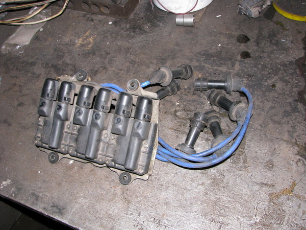

Всем привет! Продолжаю бороться с машиной. Все провода с компа были прозвонены тестером. Т.е. датчик температуры, питание катушек, датчик распредвала. Стробоскопом выставили опережение зажигания 10 градусов как по мануалу. Ноль эмоций, не заводится. В конце концов залили бензу в патрубок после воздушного фильтра, чтобы бензу засосало. Попытка завести и... взрыв! То есть зажигание явно неправильное, порядок подключения катушек вроде правильный 1-6 3-4 2-5(если стоять перед движком слева-направо) Вообщем не знаю уже что проверять. Все элементы зажигания начиная с компа были заменены на другие и никакой реакции. Может быть есть какой-нибудь другой порядок подключения катушек? Гуру подскажите. Буду очень благодарен!

1. порядок работы целиндров 153624. на твоём моторе искра бьёт сразу в два целинндра - 1/6, 5/2, 3/4, 6/1, 2/5, 4/3.

ну что вы советуете, это гте, нету на нем трамблера и крышки распределителя.
порядох катушек
а как ты установил зажигание 10 градусов если не завелся движок?
Датчик положения распреда поставил правильно? на нем надо совместить метку и вставлять когда колено на 0 и распреды по своим меткам стоят
Стробоскоп подключать при перемычке ТЕ1 Е1 и подключать можно как к проводу на первый, так и на 6й цилиндр

. Ключ на старт... троит!!!(пару цилиндров неработало,возможно из-за вимса)Подумал что попутал провода. Не мог разобраться поменял по схеме 1-5 3-6 2-4. Ключ на старт.КРУЧУ,кручу веерчуу...БА-БАХ.. (было признавайся)))Не заводится! Поставил обратно. Кстати правильный порядок 1-6 3-4 2-5. Поменял. Ключ на старт. Не заводится! Пытается схватить, но не заводится, свечи поменял на Denso .СУХИЕ???или в винсе? Проверили все метки как по мануалу - 100% правильно. Завели с толкача! (очень познее зажигание(((Ура))) Троит, пердит холостые не держит. И тут комп выдал 14 ошибку,проблема с зажиганием. Заводится только при угле градусов 40,(у тебя ТРАМБЛЁР стоит?) но троит, пердит и так далее... Замерили компрессию - 10 Ката так кампрессия.Замерь ещё раз другим Другом)..... Метки стоят правильно!!!надо ещё Проверить какое там давление развивает бензонасос....
