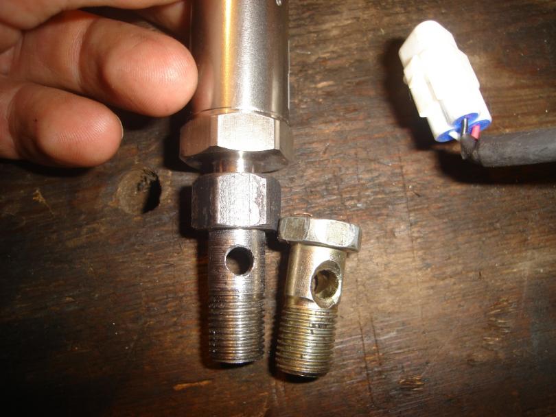

ребята, подскажите куда его устанавливать? как выглядит переходник под него и где его взять?
серега Установка сенсора давления топлива 8.6.2011, 21:30
ximik я в регулятор вкрутил там как раз подходящая дыроч... 8.6.2011, 22:34
серега а что делать в стоке? 9.6.2011, 21:02
Mr. Y засверлиться в любом удобном месте (в рейку или в ... 9.6.2011, 21:18
beast_drc вариант могу предолжить такой:
Делается длинный б... 9.6.2011, 21:21
серега http://www.atomic-shop.ru/part/7038/
кто что дума... 10.6.2011, 21:53
master это же топливная система, на хомуты лучше ничего н... 11.6.2011, 8:47![]() ![]() |
