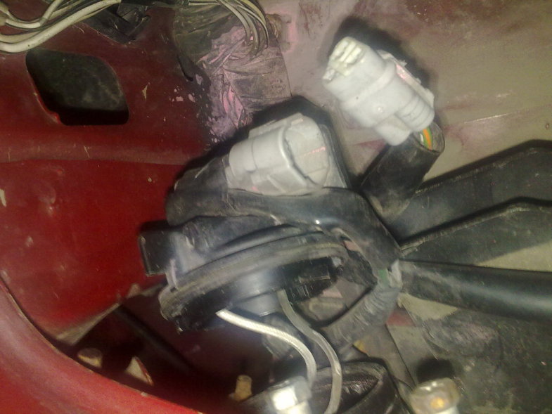

После ксенона переделываю фары на родную проводку. Не могу разобраться какой штекер куда. Если у кого есть фото как выглядят разъёмы в родном варианте было бы очень интересно посмотреть.
У меня они выглядят вот так слева и справа одинаково плюс ещё один разъем внизу слева не знаю для чего он вообще: |

VL@D на первом фото очередность как и есть, туманка, бл... 21.6.2011, 18:41
Джиксер Тааааак очень интересно! А что тогда это? 21.6.2011, 19:15

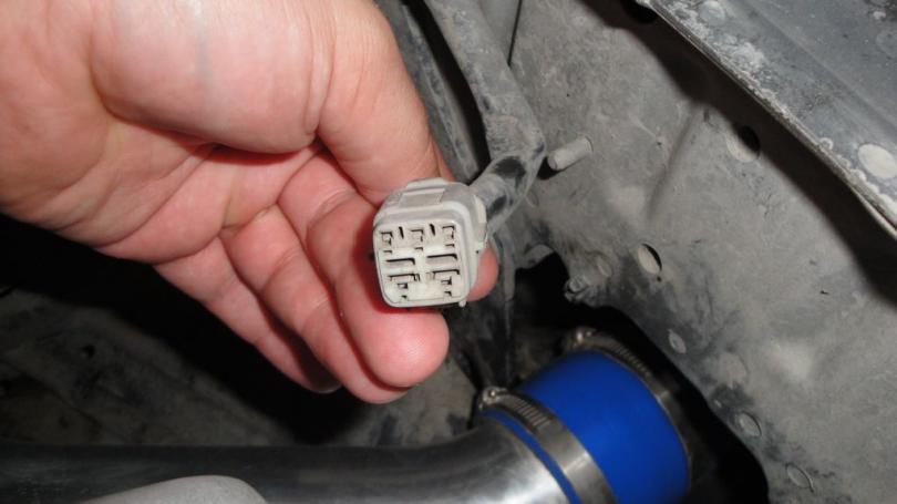

beast_drc это от дорестайла. 21.6.2011, 19:21
Джиксер Упс. Тогда получается колпачки на туманки разные и... 21.6.2011, 19:24
beast_drc ну вообщем да. на дорестайле там габарит в фаре, в... 21.6.2011, 19:36

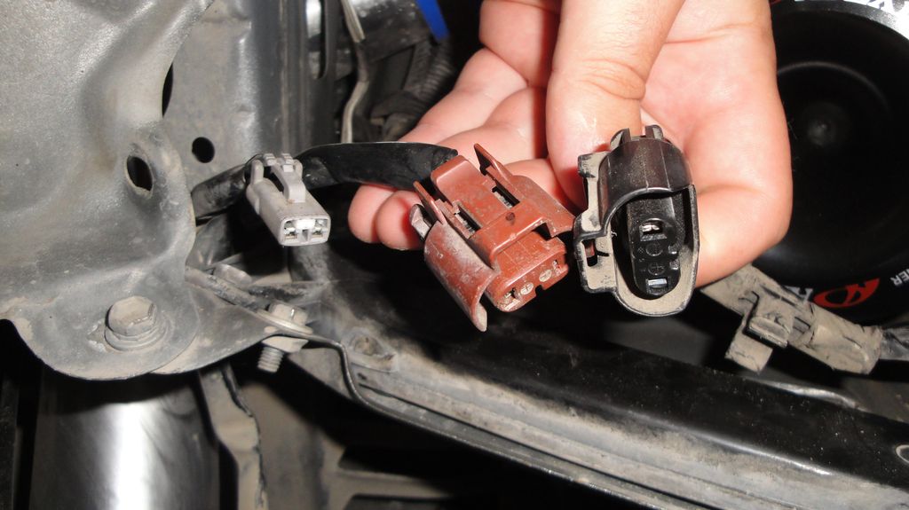

Джиксер Почему три? Получается четыре: ближний, дальний, т... 21.6.2011, 19:46

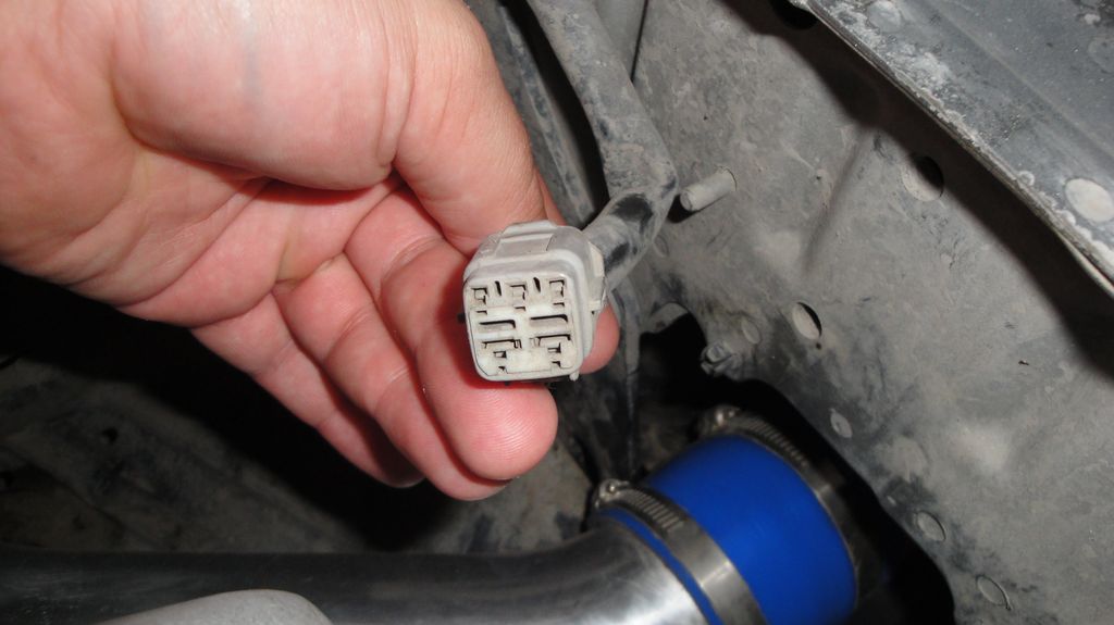

beast_drc в штекере, что на последней фотке 3 провода.
ты ... 21.6.2011, 19:50
Джиксер Сейчас поясню. Красная машина не моя а друга с Кра... 21.6.2011, 20:45
beast_drc поставить сможешь. но я бы заказал новые:
81125-... 21.6.2011, 20:57
