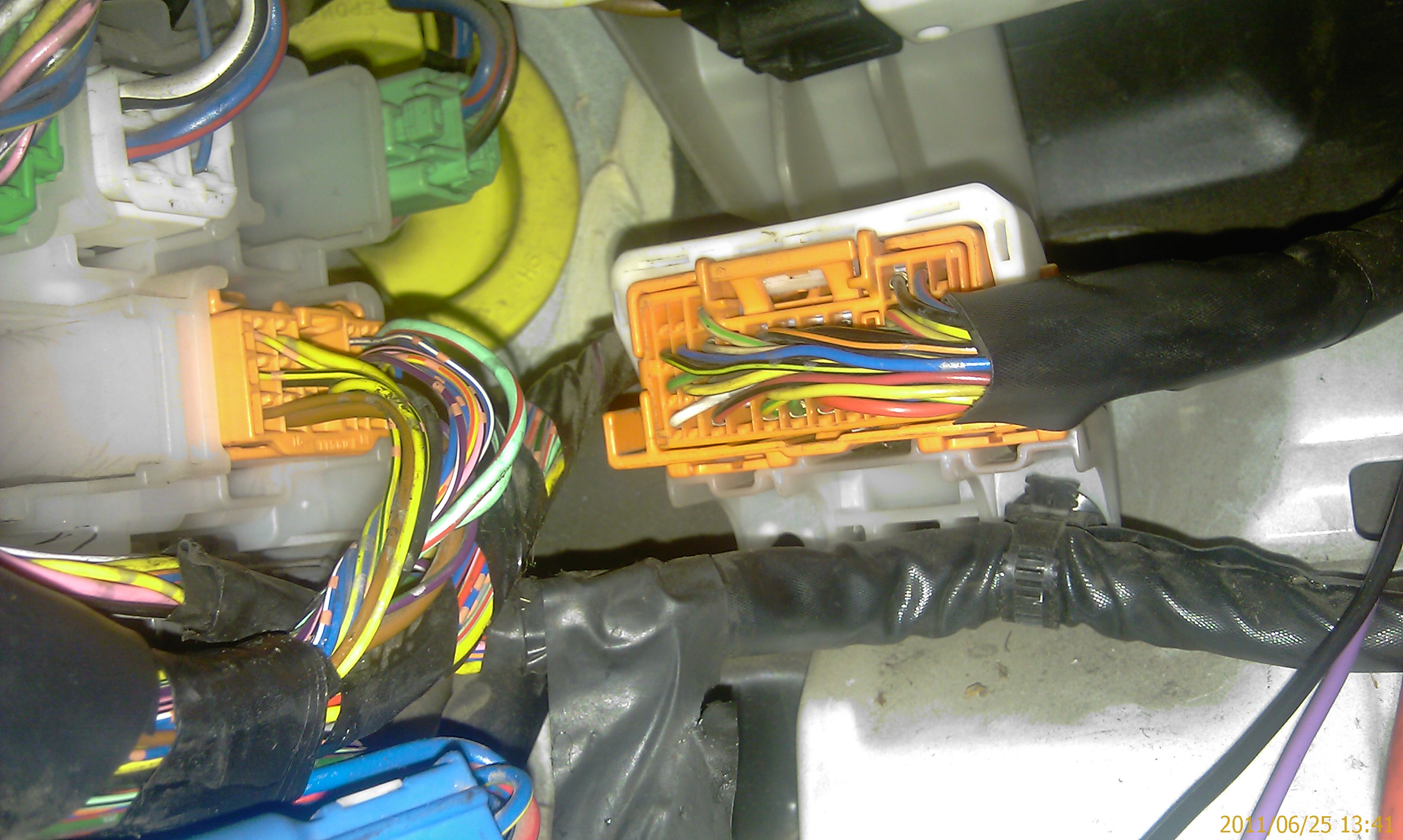

Приветствую Суправоды!
Прошу проконсультировать в какую оранжевую фишку подключить провода на датчик Гура?
Где то находил тему на форуме про подключению этого датчика, вроде пин 4 и 14, но на какой именно оранжевой фишке они находятся их там 2?
Если кто то сталкивался с этим прошу помочь.
Спасибо!
сообщение 28.6.2011, 10:34
Большой оранжевый разъем (тот что правее) Пины 4-й и 14-й.

Surgut88
сообщение 11.7.2011, 7:49
Сообщений: 2 390
Регистрация: 4.2.2008
Из: Surgut
Пользователь №: 1 467
Авто:Supra Targa 2JZ-GTE M/T
beast_drc, а тыкни пальцем где есть полная распиновка этой оранжевой фишки
Surgut drifter
сообщение 11.7.2011, 8:10
Surgut88, Открываешь файл Electrical.pdf и поиском ищещь II1 (ii1, большими буквами) и дальше сопоставляешь. это комутационный узел и как таковой распиновки в мануале у него нет
