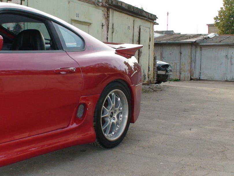

275/40, а как это визуально? Не слишком толстые булки?
