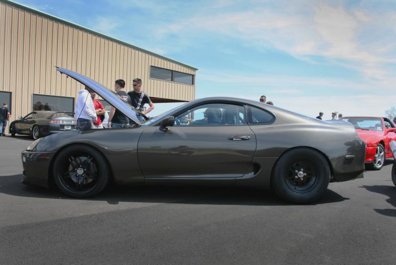

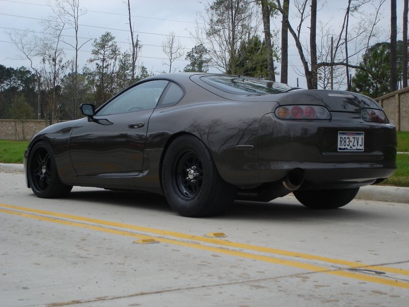

На сколько помню, у Агента Сержа тоже в круг одноширокая, т.к. морду стаскивало у него.
P.S. И на вес - 3200lbs (1452 кг) - как сток! При этом музыка, вайдбоди, тарга!
Что еще интересно, что она едет быстрее чем ZR01 )

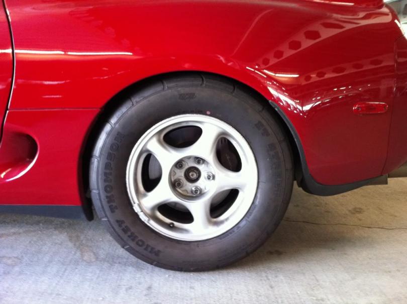

У кого есть инфа по MT street radial. Реально в городе на 15" дисках с 275/50 резиной прохватывать?
сообщение 14.4.2012, 17:29
Сообщение #50
ездил на таких, на старте нифига меня не держал, даже при давлении 0,8кг, по городу ездить стремно... не дай бог лужа попадется... да и в поворотах страшновато. в том же размере хусиеры квик тайм про были, так то вообще даже по прямой страшно, жопа как будто по желе из стороны в сторону скачет smile.gif
Фломастер
сообщение 14.4.2012, 18:17
Сообщение #51
Сообщений: 2 014
Из: Волгоград
Пользователь №: 1 639
Авто: Lexus GRS195 AWD
Квик тайм про у меня тоже есть, это диагональный слик с нейлоновым кордом только для драг-стрипа.
А МТ ЕТ Стрит, если не ошибаюсь уже с обычным кордом радиальные...
Сообщение отредактировал Фломастер - 14.4.2012, 18:18
сообщение 14.4.2012, 23:01
Сообщение #52
меня они не держали и я их продал.
