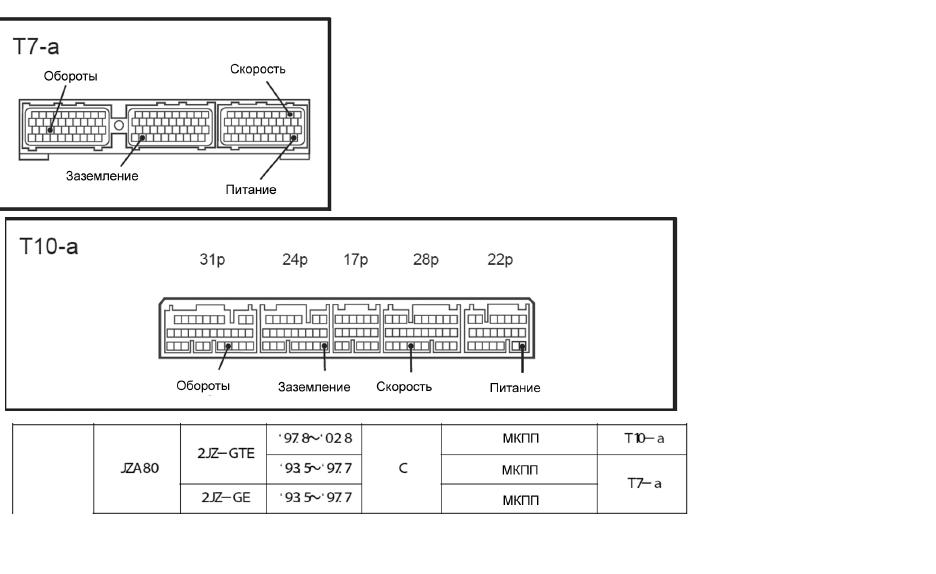

Хай.
Не нашел по теме ничего. только то, что у кого-то так же сделано.
В общем, как я понимаю был отрезан проводок от спидометра в комп. т.е. Спидометр скорость показывает одометр км считает. Отсечки по скорости нет. Но... если обороты в зоне от 2500 до 3000 больше 2-х секнд загорается чек. И комп хватает 42-ю ошибку. (нет сигнала с датчика скорости) в общем ЧЕК у меня горит постоянно sad.gif. Я понимаю, что опция нужная и не раз пригодилась мне smile.gif. Но можно ведь было сделать тумблер. Включил есть ограничитель. Зацепился по трассе с кем нить выключил и 200 поехал smile.gif
Помогите найти этот проводок ????
Откуда выходит и куда в итоге должен прийти ?
Спасибо

Вот схема подключения РСМ, по ней можешь разобраться куда у тебя провод скорости должен приходить. Я по ней турботаймер подключал, все работает.

T7-a Это панель приборов ?
Т10-а Это Комп ?
ТОгда вопрос.
получается провод "скорость" идёт из коробки ?
Куда приходит в T7-a ? в фишку как на схеме нарисованно ? Или не важно просто сделать отдельный проводок с одной фишки в другую что бы не искать где его обрезали ?

нет, это схемы мозгов в зависимости от мотора и года выпуска авто, третью табличку посмотри

У меня T7-a где найти теперь провод "Скорости" что бы туда его привязать ?
