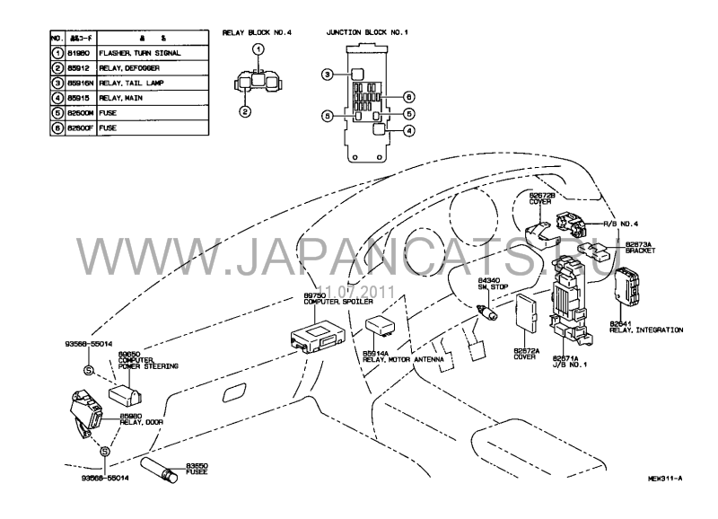

Здраствуйте господа суправоды.
пару дней назад завели мою коляску. всё работает на ура кроме ГУР-а и тахометра.
Заглянул под капот а клапан на Рулевой рейке не подключен.
начали смотреть по схеме и обнаружили что есть какойто Электронный блок рулевого управления. а где он стоит так и не определили.
куда подключить этот клапан так и не поняли. на нём две фишки. одна двух контактная и вторая под один провод.
кто свапал 80-ку подскажите как справлялись с этой проблемой ????

Блин чёто затупил. в соседней теме есть. уже нашёл.
а что за разьём под один провод на рулевой рейке ???
Surgut drifter
сообщение 11.7.2011, 8:11
Surgut88, на рулевой рейке разъем под 2 разъема должен быть. PPS (Progressive Power Steering) ECU стоит в торпеде

beast_drc, понятно что в торпеде. а тыкнуть пальцем можешь где именно ?!

Surgut88

так где стоит этот блок ?! я ещё не нашёл... сижу мануалы листаю
Это масса, можешь ткнуть в любое место, я прямо на корпус генератора прикрутил - он рядом просто)
сообщение 11.7.2011, 9:59
Surgut88, Находится слева в торпеде., боюсь дез снятия торпеды до него не добраться
слева, он подписан

там помоему оба бардачка снимаеш и можно долезть... я когда первый раз косу пихал снял их думал проще будет.

Саша, вот этот провод нужно садить на массу, я правильно понял?

да

да его)
